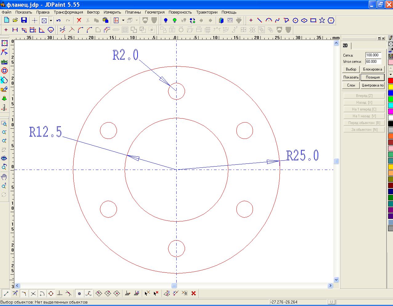

Re: JDPaint 5.55 RUS

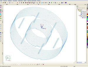

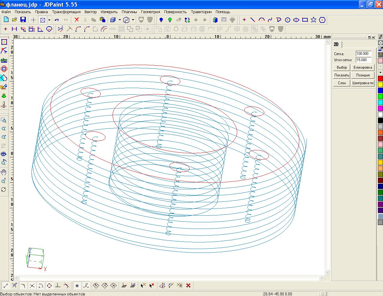

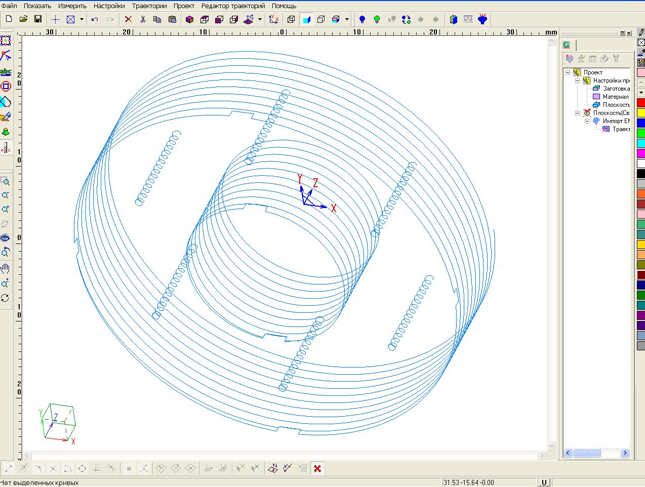

раз так желаете - то выкладываю. Не знаю, на сколько подойдёт выбранный мною постпроцессор для вашего станка, но грамотный ЧПУ-шник легко это переделает под себя. Также выкладываю файл оригинал JDP в котором всё это сделано, но открыть ломаной версией вы его не сможете (у кого лицензия - сможет). А файлы NC все рабочие, и можете сделать этот несчастный фланец из древесины на своём станке.
Также сделал вариант NC файла для начинающих школьников, и сделал вариант NC файла для уже взрослых дядей.
P.S. если кто себя считает уже "взрослым дядей", то сам увидит разницу, без моих объяснений
- Скачать траекторию(УП) для школьников (Стандартная траектория(УП))
- Скачать траекторию(УП) для взрослых дядей (Профессиональная траектория(УП))
Чет я не понял, для школьников, это с использованием G02 и G03, а для дядей только G01 что ли? Это ж какие дяди должны быть, что бы станок нет понимал круговую интерполяцию, это скорее недоделанная школота, которой влом в контроллере/УП реализовывать G02/G03...
Я это говорю без подкола, и чтобы всем остальным не пришлось самим смотреть, чем файлы отличаются. Хотя может я не прав и что-то более важное просмотрел.
ЗЫ а как на счет двух заявленных вопросов, нестинга и перемычек? Мне правда интересно, как разработчику ПО, вроде все это не сложно, но у самого руки не доходят сделать перемычки
PSS спасибо за труд!

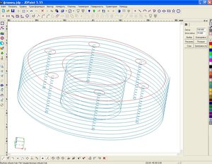

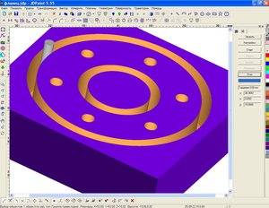

Сделано специально по-простому. А вот самого главного и не заметили. Не надо лезть внутрь G-кода. Упор я поставил на качество обработки изделия, чтобы показать наглядно на фото.
Я просто увеличенные картинки не смотрел, интернет тут у меня слабенький. Еще увидел спиральное заглубление и обработку! Это просто отлично!
