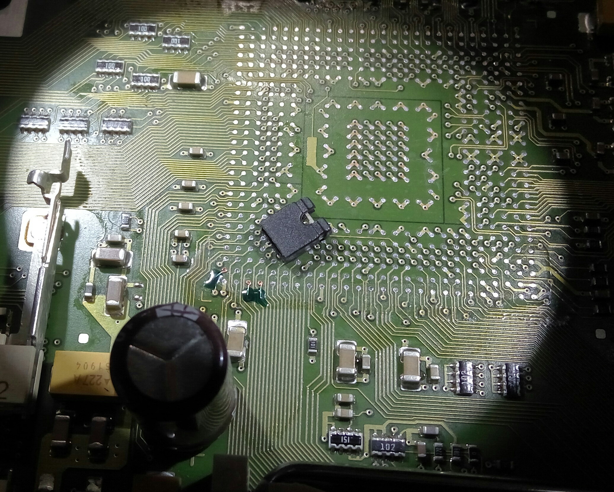

Добрый день, у меня вопрос к людям которые чинят PCU50, у меня есть один неисправный PCU 50, однажды на нём "отвалился" северный мост и я отдал плату на ремонт, но мастера мне сказали, что вероятно на плате оторваны пятаки и потому чип не стали полностью отпаивать, а прогрели не меняя BGA. После чего плата проработала несколько лет и снова поломалась. Второй раз я решил отнести плату другим людям к которым у меня было больше доверия и они подтвердили тот факт что пятаки под чипом пострадали. Пытались несколько раз восстановить эти самые пятаки, но ничего не вышло, плата не завелась. Так вот вопрос, бывает ли, что на этих платах отваливаются пятаки "сами" под северным мостом, или же всё же их оторвали не совсем ровные руки мастеров?? Можно ли починить эту плату если на ней нет 7-ми пятаков??
Re: Лужу-паяю, электронику починяю
Сами площадки не отваливаются, это скорее всего либо перегрев, либо недогрев при попытке снять чип.
Плата скорее всего на выброс. Платы с BGA - это многослойные платы, если поврежден переход на внутренний слой, то восстановление нереально.

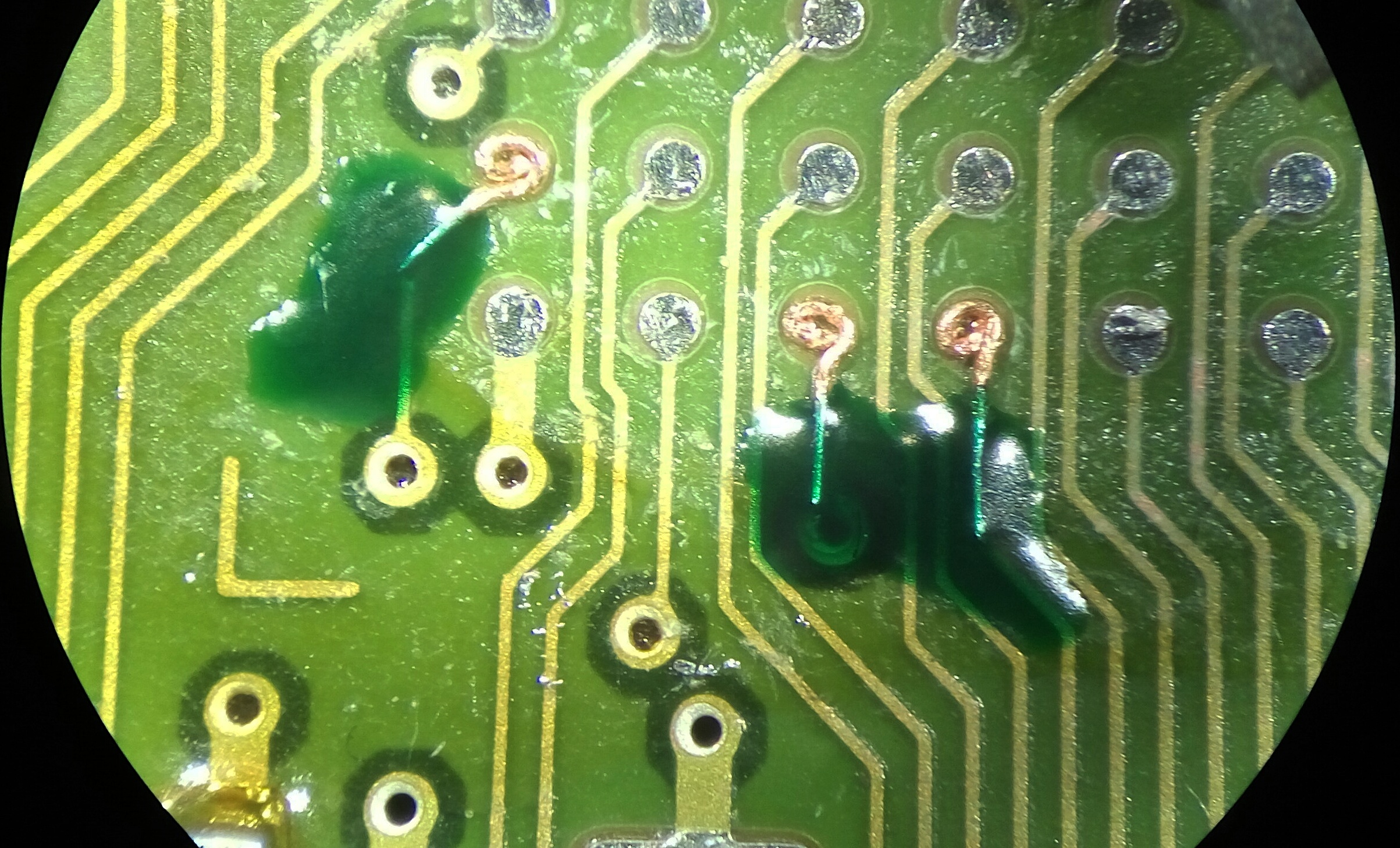

DpoBocek писал(а):Так вот вопрос, бывает ли, что на этих платах отваливаются пятаки "сами" под северным мостом, или же всё же их оторвали не совсем ровные руки мастеров??
Руки. Сами они не отваливаются. Там чип сидит на клею, поэтому съем делается "силой". Если в этот момент не все контакты оплавились - оторвутся. Это первый момент. Второй - при чистке плетенкой после снятия так же легко слетают.
В принципе оно подлежит восстановлению с помочью тонкого провода и УФ-отверждаемой маски (я так на двух платах восстанавливал - полет нормальный). Ищите пряморуких ремонтников.
Вот фотки нашел, это как раз PCU50:
IMG_20180917_094851.jpg (4108 просмотров) <a class='original' href='./download/file.php?id=166524&mode=view' target=_blank>Загрузить оригинал (1.27 МБ)</a>
IMG_20180917_095016.jpg (4108 просмотров) <a class='original' href='./download/file.php?id=166525&mode=view' target=_blank>Загрузить оригинал (1.17 МБ)</a>
Сообщение dpss-2 »
N1X писал(а):Там чип сидит на клею, поэтому съем делается "силой".
На Ютюбе встречалась киношка, как подобные насмерть приклеенные БГА, просто сфезеровывали по слоям твердосплавной маленькой фрезой до середины шариков. Как нибудь попробую эту идею. Не давно к одному нашему станку подвесили второй шпиндель до ста тысяч оборотов для работы с графитом.
dpss-2 писал(а):На Ютюбе встречалась киношка,
Да, у мобилкокрошителей сейчас очень популярная тема. Но там компаунды зверские и платы маленькие. Поэтому ставится мелкая ЧПУшка и под каждую плату оснастка, привязанная к машинным координатам и программа под нужный чип.
В моем случае - там при нагреве этот клей становится мягким более менее и срывается без повреждений, при условии, что шары расплавились. Вот эти сорванные пятаки на фото - это когда остатки клея снимал, подорвал немного, т.е. уже после демонтажа микросхемы.
dpss-2 писал(а):Как нибудь попробую эту идею.
На мелких платах должно быть относительно просто, главное, чтобы по высоте была выставлены точно и не гуляла, а также без пропеллера поверхность.
