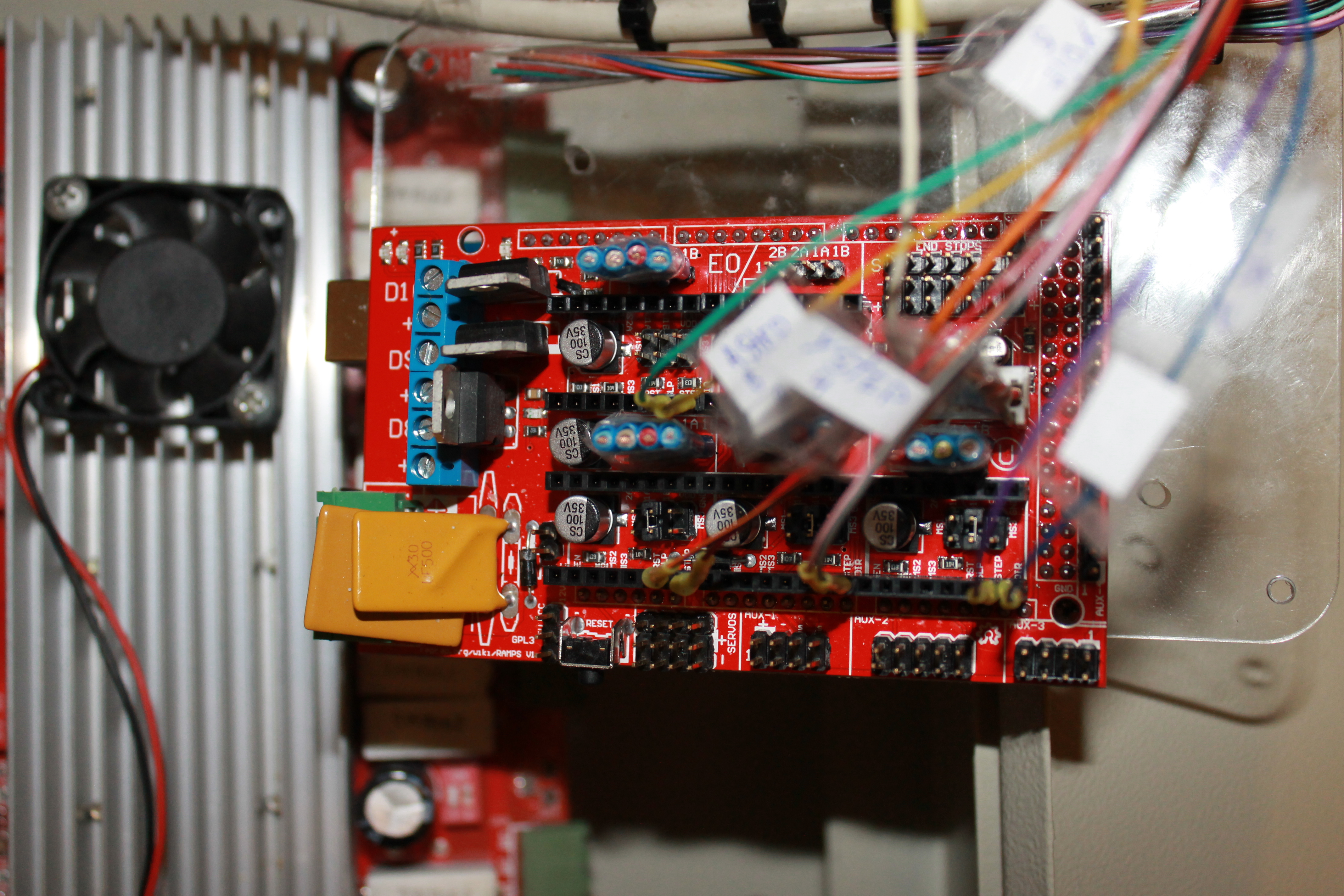

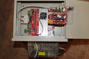

Вот так у меня щаз...
В драиверах мне не нравится, что регулировка тока не понятная... (в красно плате к примеру выставил переключатели и знаешь 25%, 50% и т.д....) А тут... Ну и скорость по Х не устраивает.... Что б поднять нужно (наверное) чуть более мощны ШД, а он у меня уже 2,5 А...А это много для драиверов этих...
К стати а можно ж другои драивер прикрутить к Рампсу???

artclonic писал(а):К стати а можно ж другои драивер прикрутить к Рампсу???
Вообще без проблем.
Собственно и сам RAMPS то не особо нужен в этом случае. Его польза будет только в том, что клеммы удобно подписаны.

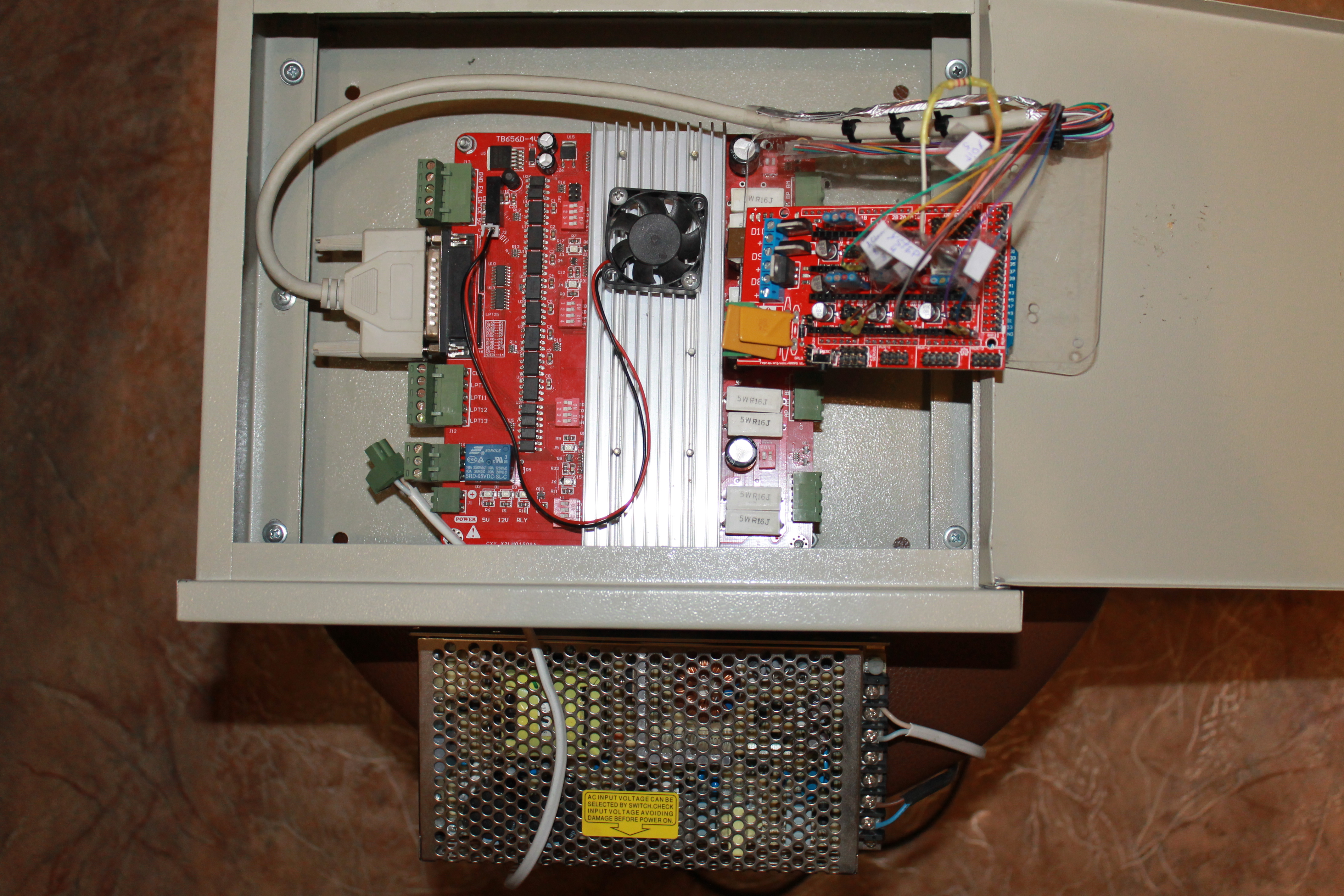

Что если я подпаяюсь к краснои плате (китайской) после оптопар? (что бы исключить их гипотетически не правельную работу) Или взять за истину что ониработают нормально и прям в LPT вход платы законектится?
Блин идея интересная....
Мне рампс нужен что б потом с CD работать без компа
Где ж взять распиновочку LTP разводки в красной плате......? Открыл мануал по настроике платы под мач там черным по белому -Х степ 2 дир 3, Y степ 4, дир 5, Z степ 6, дир 7, A степ 8, дир 9. Оно?
Вот как теперь определить какие номера пинов в LPT??????
С каких пинов степ/дир на рампсе брать - уже нашел!!! Если прям припаяюсь к LPT шнуру (коротенькими проводами) чтоб меньше вероятности наводок всяких..Нормально будет? А с другой штекер в красную плату! Ни каких доп сопротивление не надо?

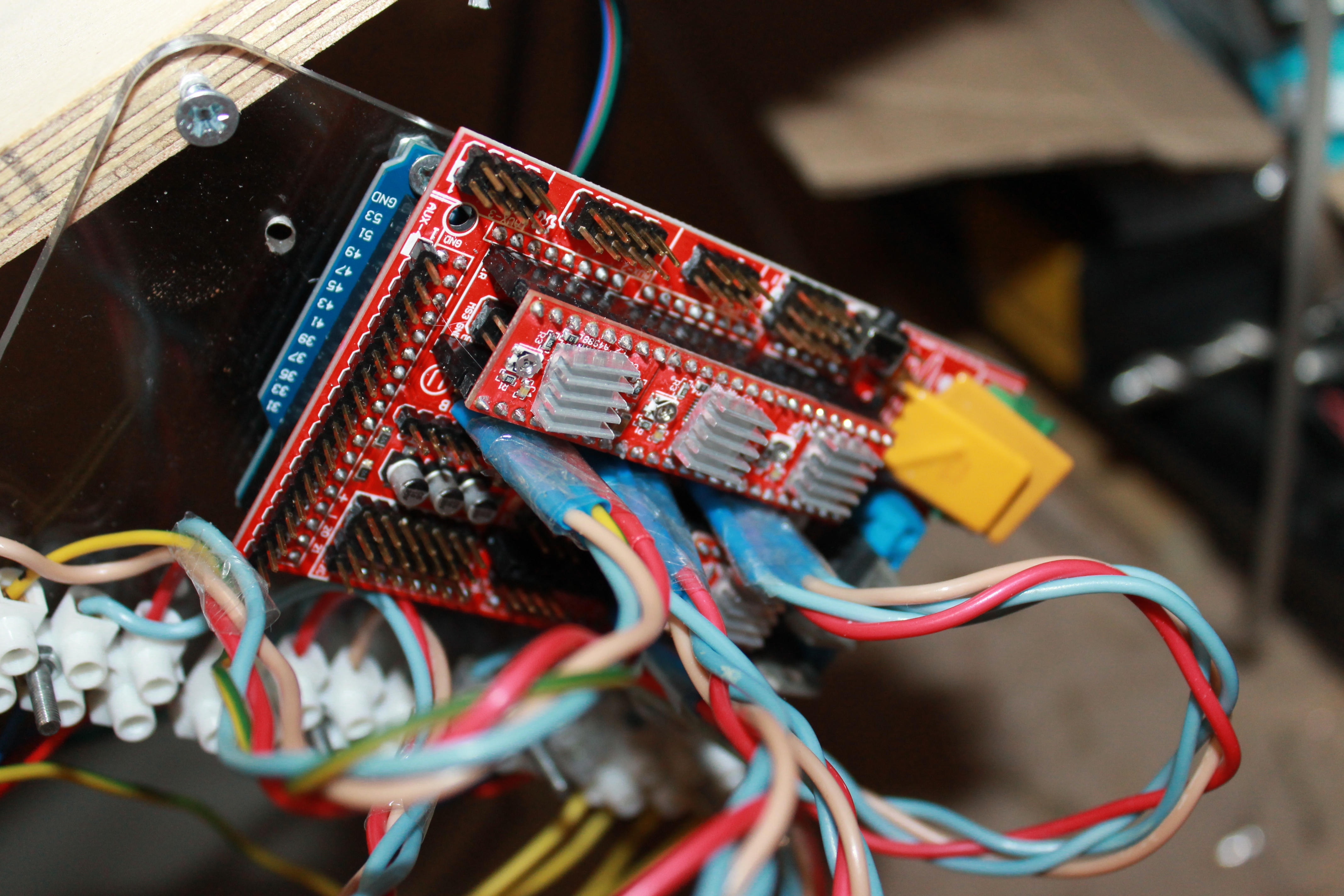

Мега с Рампсом и экроаном в пути, пока вот скомпоновал на сгоревших... Как красную плату и Мегу соединить "заземлением" по GND можно их соединить? (ободок фольгированныи на кабеле, для антипомех....
Вот вопросик еще а экран LCD будет работать без штатных драйверов? И тогда питание на рампс надо оставлять? А можно ли при включенном питании и без драйверов??? Замкнутый круг какой-то...

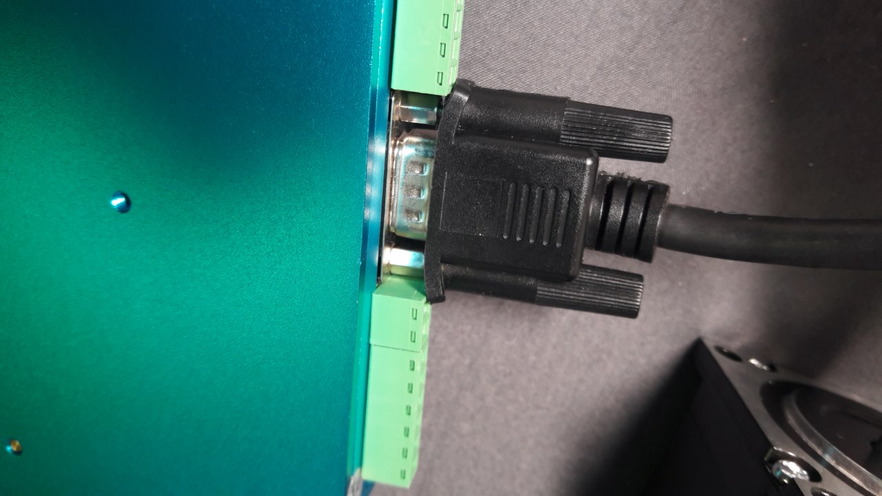

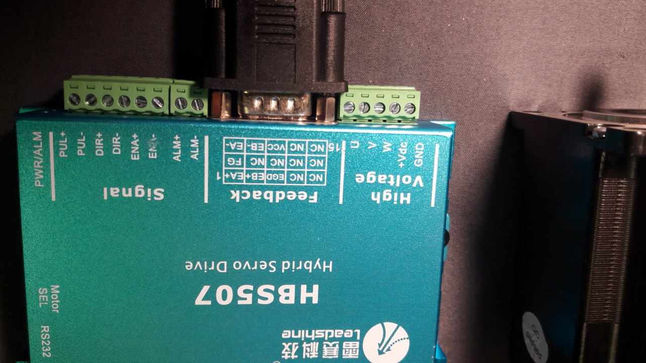

Я получил три набора гибридных приводов Leadshine и удивило то что родной штеккер обратной связи не лезет до конца в родное гнездо для него, придется наверное резать штеккер, колхозить..такой бренд и такой косяк даже странно..
При работе с подобными драйверами более мощной линейки на работе несколько раз возникали неприятные ситуации..
Иногда в результате резкого ускорения или торможения или упора в предел стола драйвер вырубается с ошибкой Err (у тех моделей есть дисплейчики) но станок продолжает резать, ноль естественно уходит..
Иногда вне связи с драйвером если что-то показалось нажимают стоп на станке ,а программа продолжает резать так как контроллер получает питание от USB (planet cnc) и ноль опять же уходит..
Уходят и координаты пределов стола, при последующей резке станок может остановиться посередине и написать что он уперся в предел..
Возникла мысль как то объединить сигналы ошибок со всех драйверов и сигнал отсутствия питания и завести это на вход аварийного отключения на плате контроллера..кьто то так делал?

maagalex писал(а):Возникла мысль как то объединить сигналы ошибок со всех драйверов и сигнал отсутствия питания и завести это на вход аварийного отключения на плате контроллера..кьто то так делал?
Выход аварии для этого и предусмотрен.
