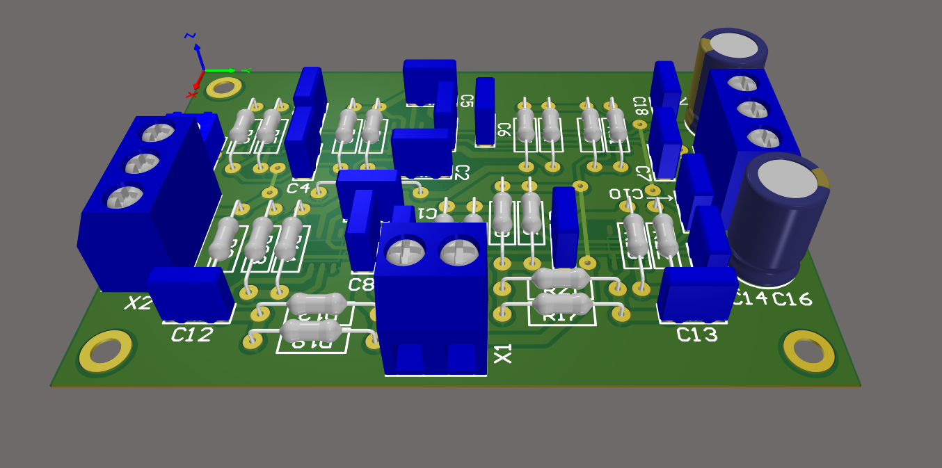

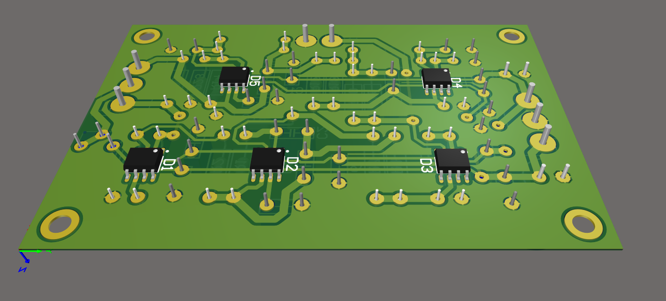

Плата кроссовера в Altium Designer 18
Не рисование а сплошное удовольствие. Особенно при 3Д визуализации :D
Всех С наступающим!
Пусть всё задуманное свершится!
Кроссовер 1.png (5448 просмотров) <a class='original' href='./download/file.php?id=128067&mode=view' target=_blank>Загрузить оригинал (285.19 КБ)</a>
Кроссовер 2.png (5448 просмотров) <a class='original' href='./download/file.php?id=128068&mode=view' target=_blank>Загрузить оригинал (285.08 КБ)</a>

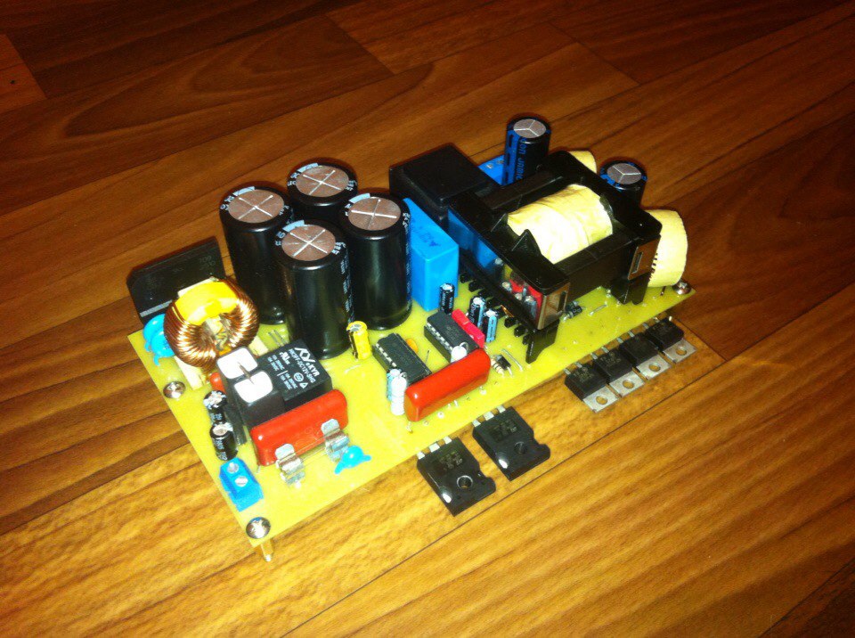

Собрал ИИП на 500Вт, на выходе двуполярное питание +-35В 6А
На плате есть еще +15В и переменка около 23В для внешних мелких потребителей.
Данная схема будет собрана и для питания драйверов ШД
ИИП прекрасно показал себя во время тестов. На плате есть реле для плавного заряда входных емкостей. Так же есть защита по току.
Я очень доволен! :hehehe:
ME4jEBVUY9Q.jpg (4935 просмотров) <a class='original' href='./download/file.php?id=131041&mode=view' target=_blank>Загрузить оригинал (160.7 КБ)</a>

Круто когда умееш разрабатывать электронные устройства. Но обьясни для тупых чем он круче китайского или MW?
Сообщения: 2098
Re: Моё хобби
Ну круче китайского как минимум наличием плавного пуска. Потом судя по количеству банок он будет почти не чувствителен к пускам шпинделя/БП и подобным устройствам которые хорошо просаживают напряжение при подключении к линии.
Re: Моё хобби
Тем что я не экономлю на комплектующих. Не жалею ёмкостей, не ставлю дешманские диоды на выходе. У меня нет обратной связи.
И я знаю за что отвечает каждая деталь. При поломке я смогу его реанимировать, если конечно такая ситуация возникнет.
Да и собирать такие устройства - одно удовольствие. А что твой MW, на динрейку прикрутил и всё?) Не интересно
И да, на плате еще ж есть и другие напряжения. А в твоих MW одно силовое. И чтобы запитать кулер или индуктивный датчик надо покупать новый БП
Re: Моё хобби
Так же возможно что добавлю на плату ИИП дампер. Только вот не знаю, нужен ли он? Вроде как в умных драйверах уже есть внутри эта фича. Кто что думает по этому поводу?

А как осуществляется стабилизация выходного напряжения без обратной связи? Защит тоже нет?
Re: Моё хобби
Ну какбы да прикрутил на дин рейку и забыл. А если сломался воткнул новый. Я же даже понятия не имею как он работает не то что свой разработать. Думаю тебе пора разработать свой драйвер уровня не хуже лишайна топовых серий.
Re: Моё хобби
sas_75 писал(а):А как осуществляется стабилизация выходного напряжения без обратной связи?
Стабилизации выходного напряжения нет. Не нужна она здесь. Лишний источник помех
sas_75 писал(а):Защит тоже нет?
Защита по току есть. В следующей версии ИИП будет еще термозащита
frezeryga писал(а):Думаю тебе пора разработать свой драйвер уровня не хуже лишайна топовых серий

sima8520 писал(а): Так же возможно что добавлю на плату ИИП дампер. Только вот не знаю, нужен ли он? Вроде как в умных драйверах уже есть внутри эта фича. Кто что думает по этому поводу?
Устройство в три детали, а гемора снимает прилично. Если источник под тяжёлый станок - лишним не будет.
Птальник, как понимаю, 494+2110?
Re: Моё хобби
Seriyvolk писал(а):Птальник, как понимаю, 494+2110?
SG3525 + IR2110
