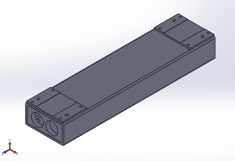

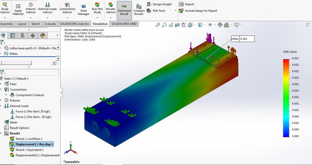

Если можно поделюсь своими соображениями, как уже упоминал, сам перед вибором стою, - стальная труба или алюпрофиль. Я вообще изначально сторонник стальной трубы, т.к. понимаю, как сделать жесткое основание, насколько оно может диформироваться под нагрузкой и т.д. Вот, кстати, моделировал недавно подставку под токарник:

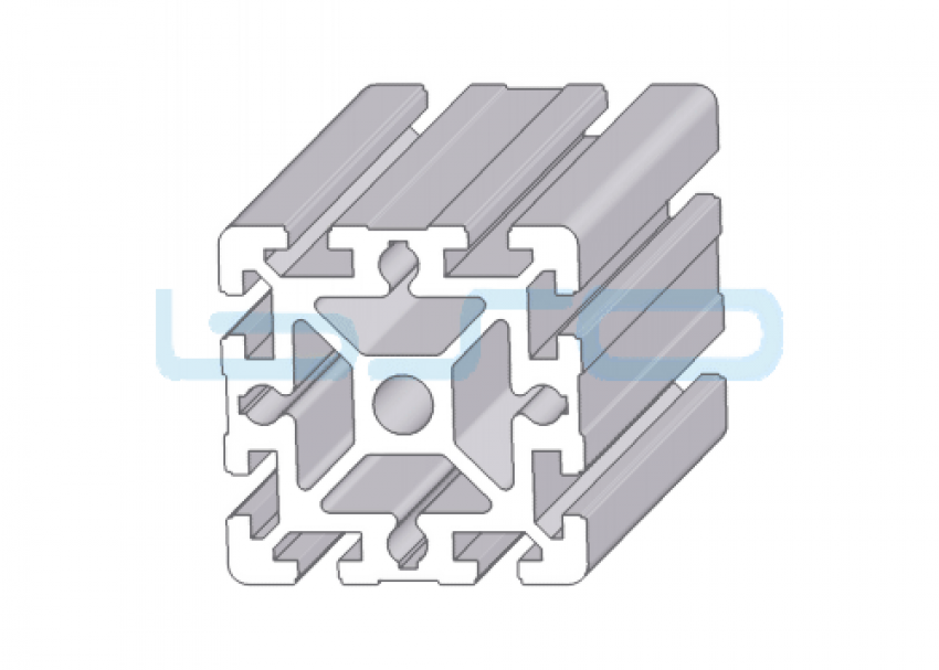

И тут обнаружил, что у Item'a есть вот такой профиль (правда максимально 90x90):
alu-profile-nut-10-raster-45-profil-90x90.png (2800 просмотров) <a class='original' href='./download/file.php?id=126509&mode=view' target=_blank>Загрузить оригинал (243.27 КБ)</a>
И все, преимущества стали по жесткости начали улетучиваться. Ценник конечно не радует (68 евро/метр), да и вес чуть ли не больше стального (10.5 кг/м), но преимущество легкой обработки в домашних условиях некуда не делось. И я, похоже, уже определился с выбором. Жалко только, что такого профиля нет размером 100х100.

такой профиль есть у alumica. Если не найдете оригинальный item за 68 евро )

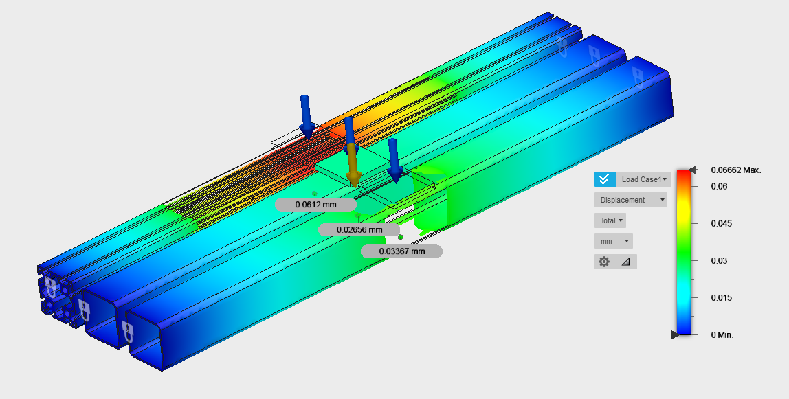

Все кто подумал, что я сделаю живые тесты - расслабьтесь (: Только синтетические.

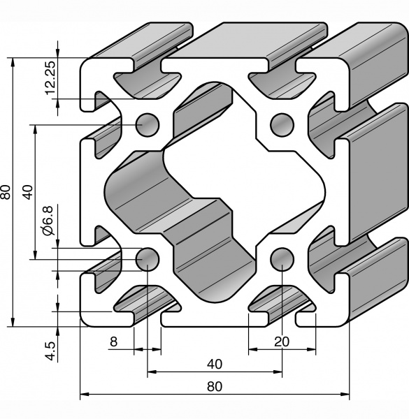

Поставил в программе в ряд три метровые палки - дюралевый профиль 80х80 (вес 5.6кг), стальную трубу 80х80х4 (вес 9.2кг) и стальную трубу 80х80х3 (вес 7кг). Сверху (в середине) на каждую палку положил по кусочку стали 80х80х10. И надавил сверху на каждый кусочек по 1000H. Смещение замеряю снизу по центрам. Пока что, безо всяких наполнителей.
2017-12-09_223240.png (2717 просмотров) <a class='original' href='./download/file.php?id=126520&mode=view' target=_blank>Загрузить оригинал (228.23 КБ)</a>

MX_Master писал(а):И надавил сверху на каждый кусочек по 1000H
Это бесполезный тест. Нужно крутящий момент прикладывать.

Vladimir52 писал(а):Это бесполезный тест. Нужно крутящий момент прикладывать.
Канеш, бесполезный, он же показывает, что профиль хуже :hehehe: Сделаю тест на кручение, будем посмотреть..
