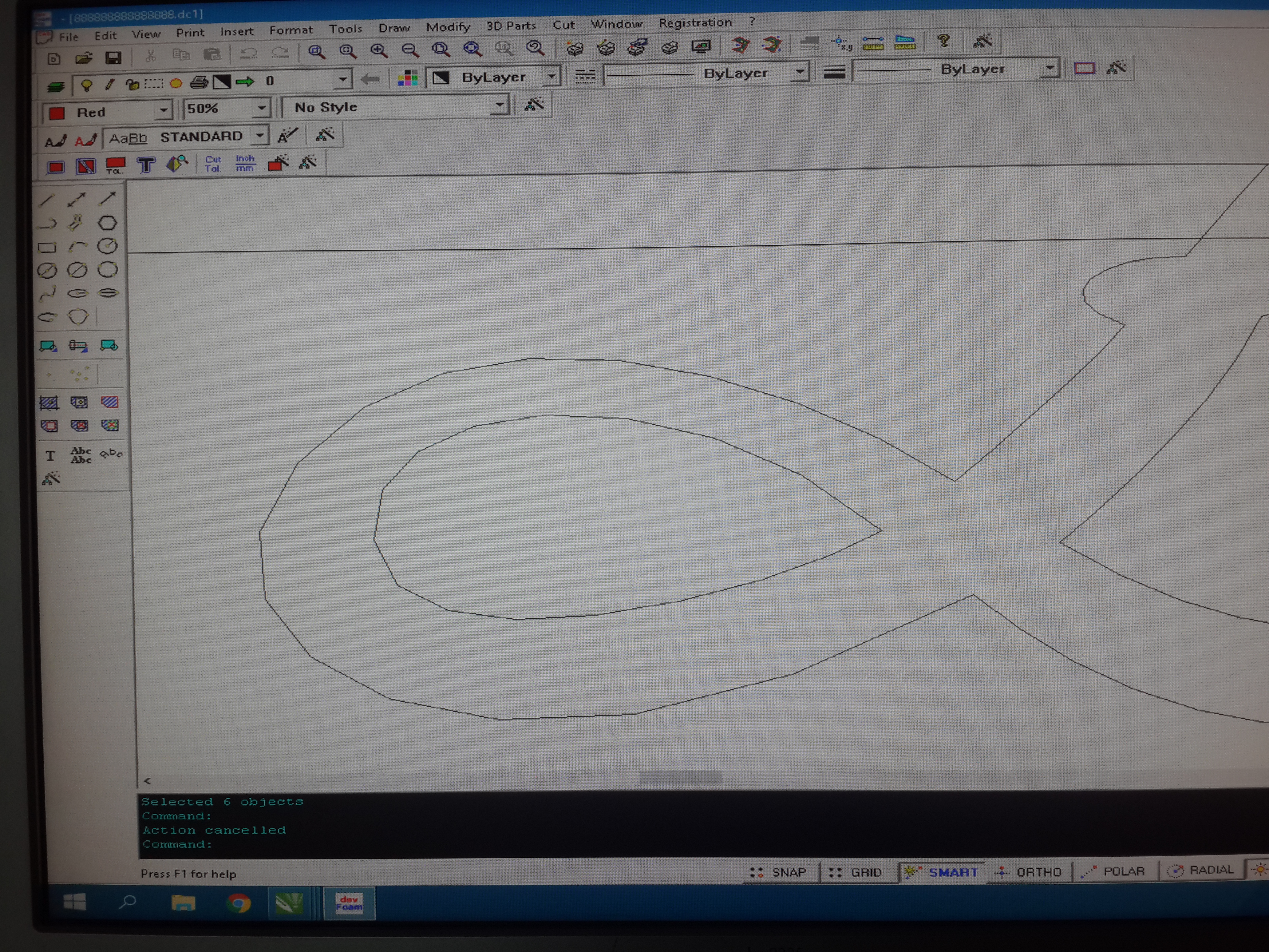

Добый день. У меня вопрос. может ктото стыкалса. Работаю в coreldraw сохраняю файл в dxf.версия 11.
Говорят нужно 12-ту. но там нет. Затем открываю в devfoam для преобразования в g-code а там вместо плавных овалов острыэ грани! Буду благодарен за совет. эсли кто в курсе проблемы. Вот как выглядит в devfoam 1.01.

to Miша - проблемму решили?
Давайте Ваш файл - переведу в r12.
Сам работаю - Рино - devFoam Pro. Правда контроллер и его ПО - CNCPlanet, юсбовая.
