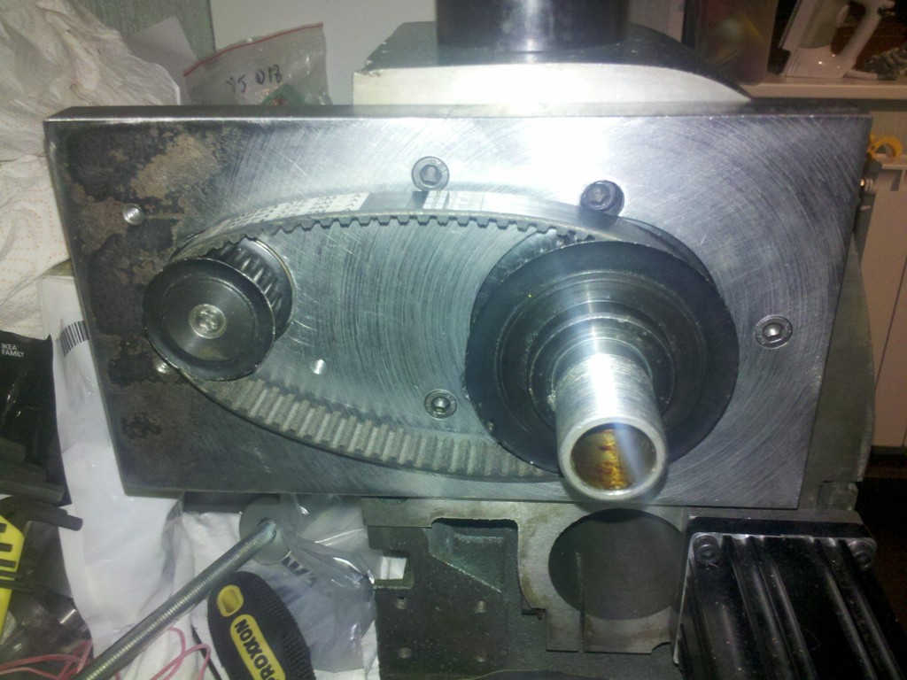

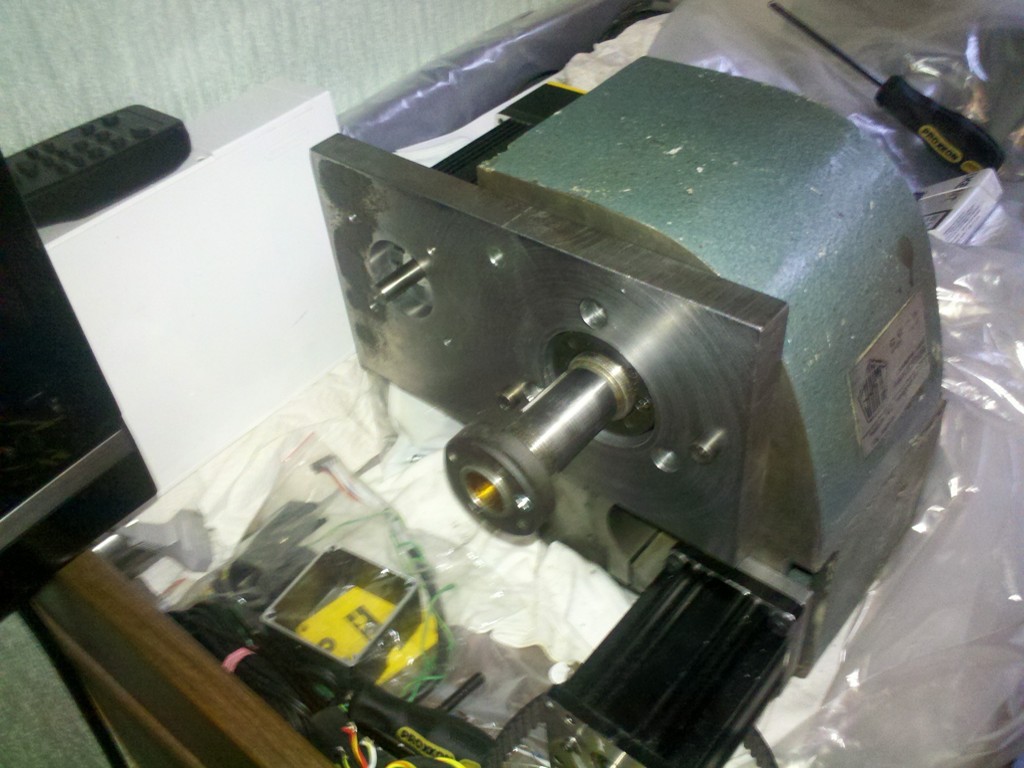

Апдейтну темку :)

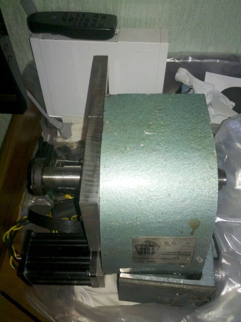

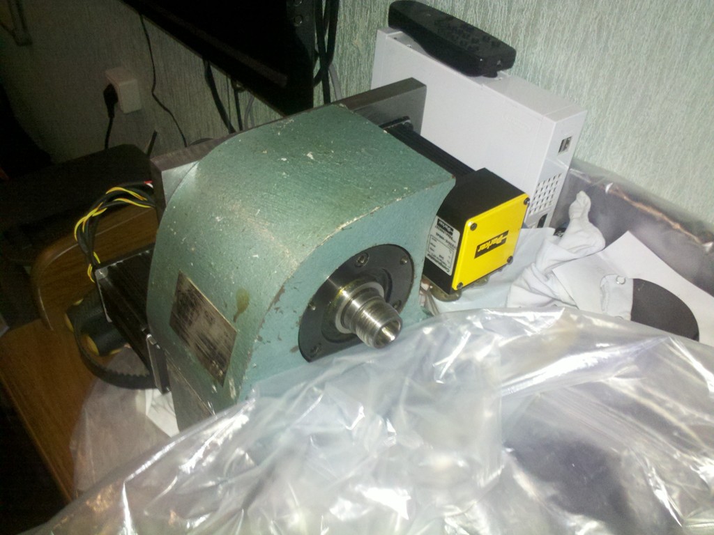

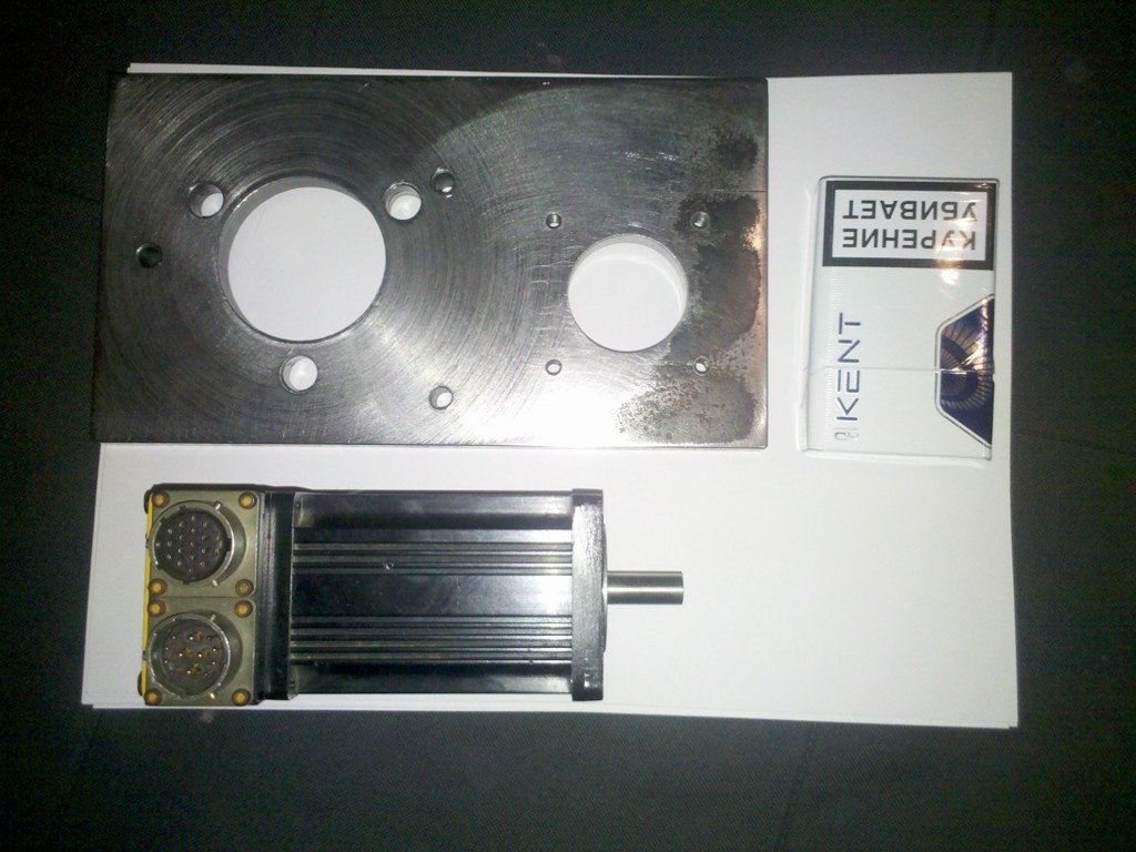

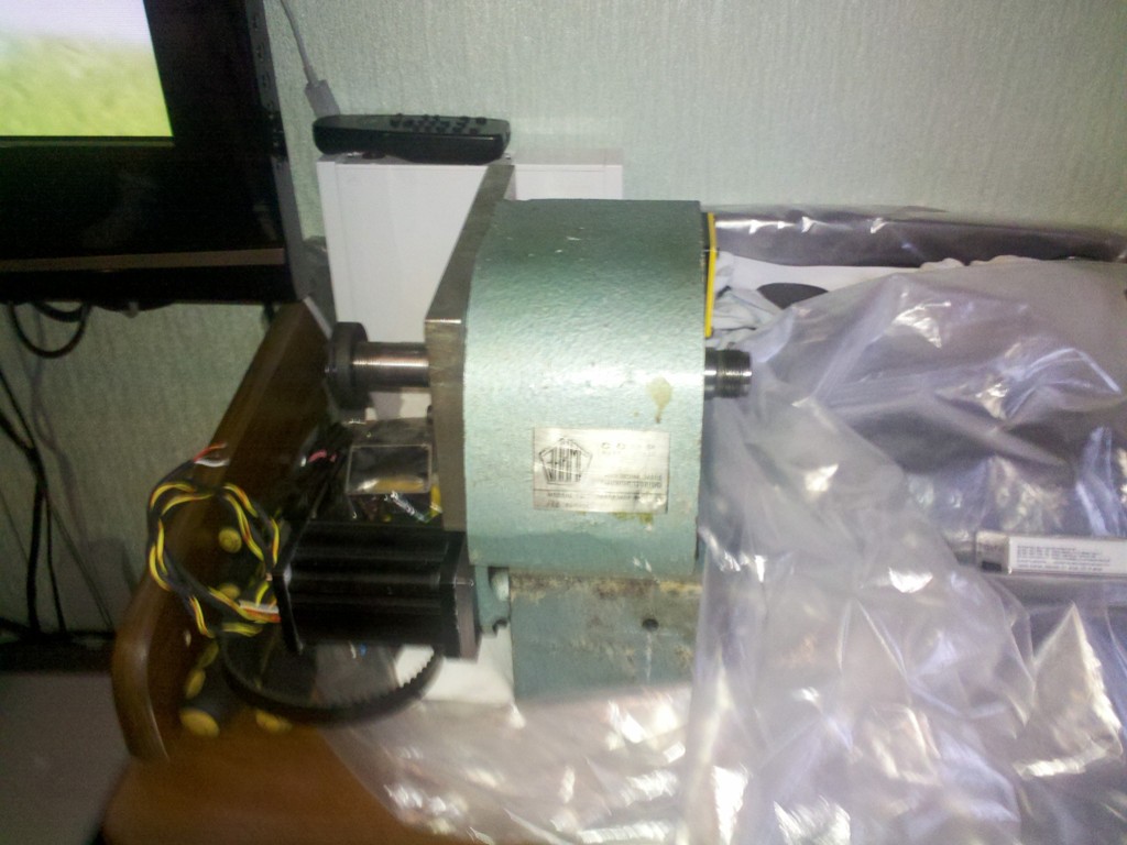

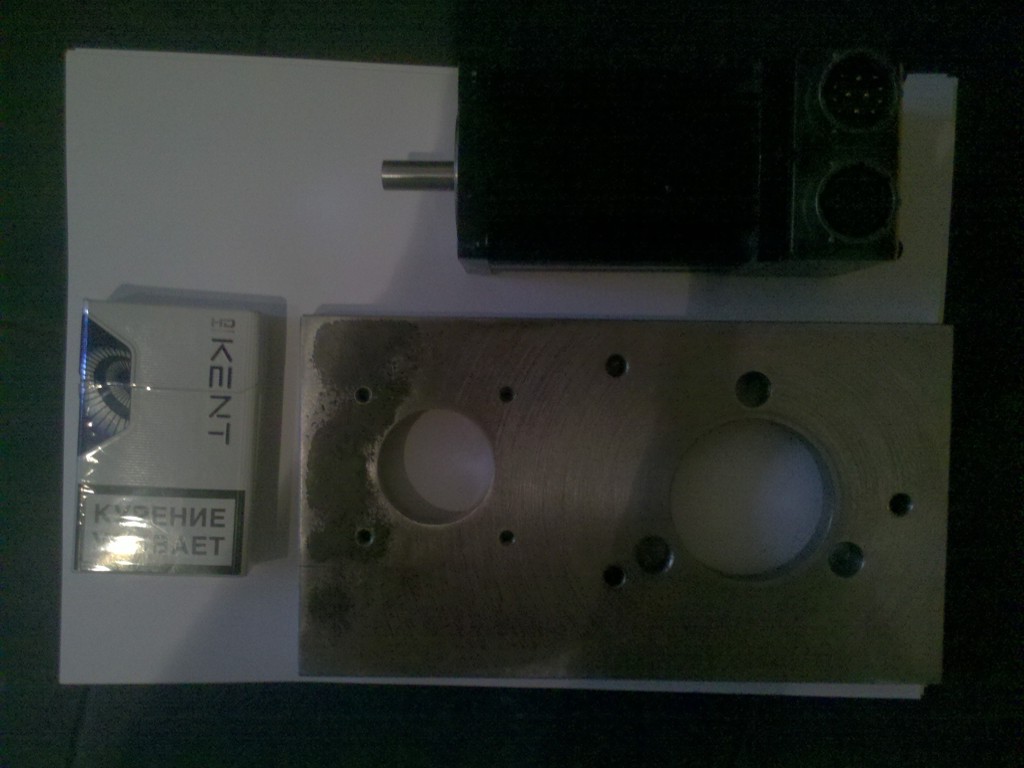

Плита крепления главного движителя:
IMG_20120612_200724.jpeg (7211 просмотров) <a class='original' href='./download/file.php?id=5850&mode=view' target=_blank>Загрузить оригинал (124.24 КБ)</a>
IMG_20120612_200738.jpeg (7211 просмотров) <a class='original' href='./download/file.php?id=5851&mode=view' target=_blank>Загрузить оригинал (174.3 КБ)</a>
IMG_20120612_201229.jpeg (7211 просмотров) <a class='original' href='./download/file.php?id=5852&mode=view' target=_blank>Загрузить оригинал (167.88 КБ)</a>
IMG_20120612_201249.jpeg (7211 просмотров) <a class='original' href='./download/file.php?id=5853&mode=view' target=_blank>Загрузить оригинал (172.62 КБ)</a>
IMG_20120612_201255.jpeg (7211 просмотров) <a class='original' href='./download/file.php?id=5854&mode=view' target=_blank>Загрузить оригинал (166.71 КБ)</a>
IMG_20120612_202026.jpeg (7211 просмотров) <a class='original' href='./download/file.php?id=5855&mode=view' target=_blank>Загрузить оригинал (172.5 КБ)</a>
IMG_20120612_202052.jpeg (7211 просмотров) <a class='original' href='./download/file.php?id=5856&mode=view' target=_blank>Загрузить оригинал (157.8 КБ)</a>
IMG_20120612_202057.jpeg (7211 просмотров) <a class='original' href='./download/file.php?id=5857&mode=view' target=_blank>Загрузить оригинал (172.45 КБ)</a>
IMG_20120612_202107.jpeg (7211 просмотров) <a class='original' href='./download/file.php?id=5858&mode=view' target=_blank>Загрузить оригинал (166.91 КБ)</a>
Сообщения: 22776
Re: Переделка токарного Универсал 3 в ЧПУ
А шкивы откуда брать будешь?
maxim
Сообщения: 53
Зарегистрирован: 29 мар 2012, 09:12
Откуда: Гатчина, Ленинградская обл.
Сообщение maxim »
Nick писал(а):А шкивы откуда брать будешь?
дык это, яж печатал :)
Переделка токарного Универсал 3 в ЧПУ #29
Жду когда отверстия посадочные оттокарят и осталось только натяжитель придумать...

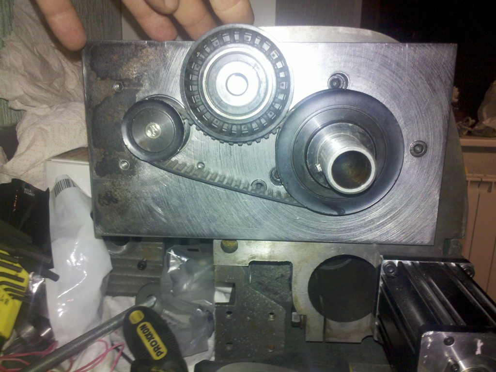

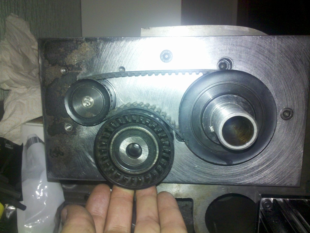

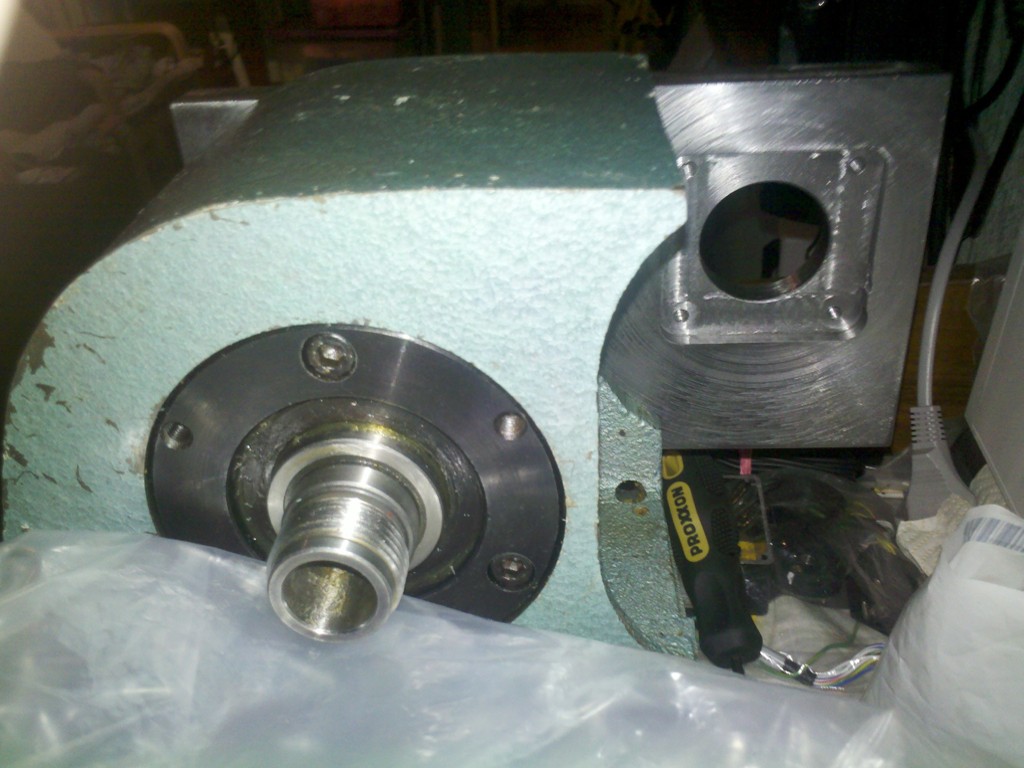

maxim писал(а):Жду когда отверстия посадочные оттокарят и осталось только натяжитель придумать...

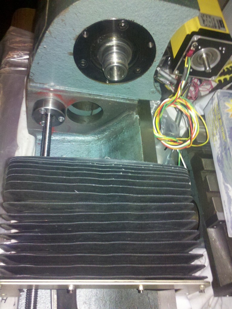

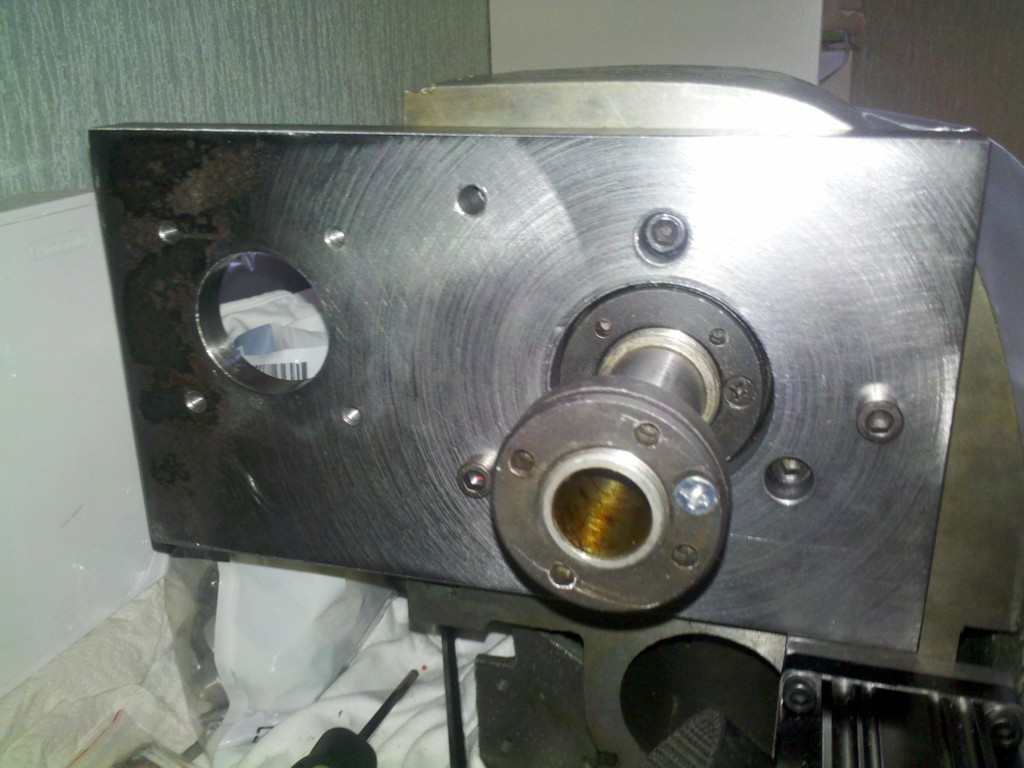

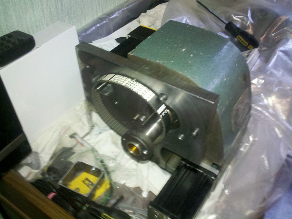

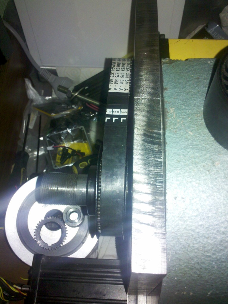

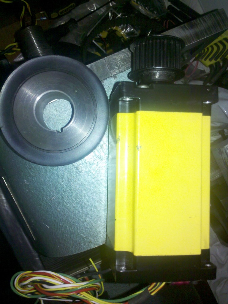

Ну собственно посадочные готовы:
2012-07-04 01.22.41.jpeg (7139 просмотров) <a class='original' href='./download/file.php?id=6288&mode=view' target=_blank>Загрузить оригинал (182.1 КБ)</a>
2012-07-04 01.41.32.jpeg (7139 просмотров) <a class='original' href='./download/file.php?id=6289&mode=view' target=_blank>Загрузить оригинал (182.6 КБ)</a>
2012-07-04 01.41.38.jpeg (7139 просмотров) <a class='original' href='./download/file.php?id=6290&mode=view' target=_blank>Загрузить оригинал (182.34 КБ)</a>

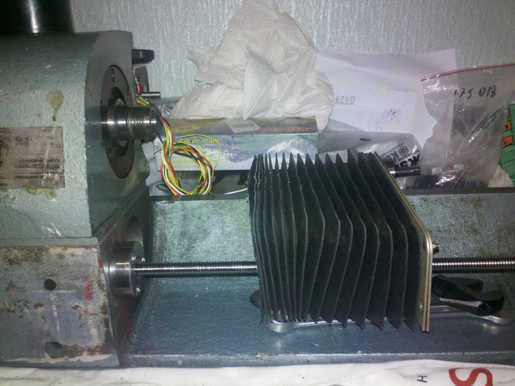

Примеряю где будет стоять натяжитель ( будет этот же, только сточу пластик на внешнем диаметре )
2012-07-04 01.42.01.jpeg (7139 просмотров) <a class='original' href='./download/file.php?id=6291&mode=view' target=_blank>Загрузить оригинал (201.44 КБ)</a>
2012-07-04 01.42.14.jpeg (7139 просмотров) <a class='original' href='./download/file.php?id=6292&mode=view' target=_blank>Загрузить оригинал (184.37 КБ)</a>
Подарили кусок гофры заводского изготовления. Красота.
2012-07-04 01.44.09.jpeg (7139 просмотров) <a class='original' href='./download/file.php?id=6293&mode=view' target=_blank>Загрузить оригинал (211.32 КБ)</a>
2012-07-04 01.44.15.jpeg (7139 просмотров) <a class='original' href='./download/file.php?id=6294&mode=view' target=_blank>Загрузить оригинал (207.29 КБ)</a>
Сообщения: 22776
Борьба продолжается! :) Гофра как родная смотрится :)

Nick писал(а):Борьба продолжается!
:). Осталось самое ленивое, пайка кучи проводов и сборка терминала подо все это дело - оттягивал этот момент как мог :)

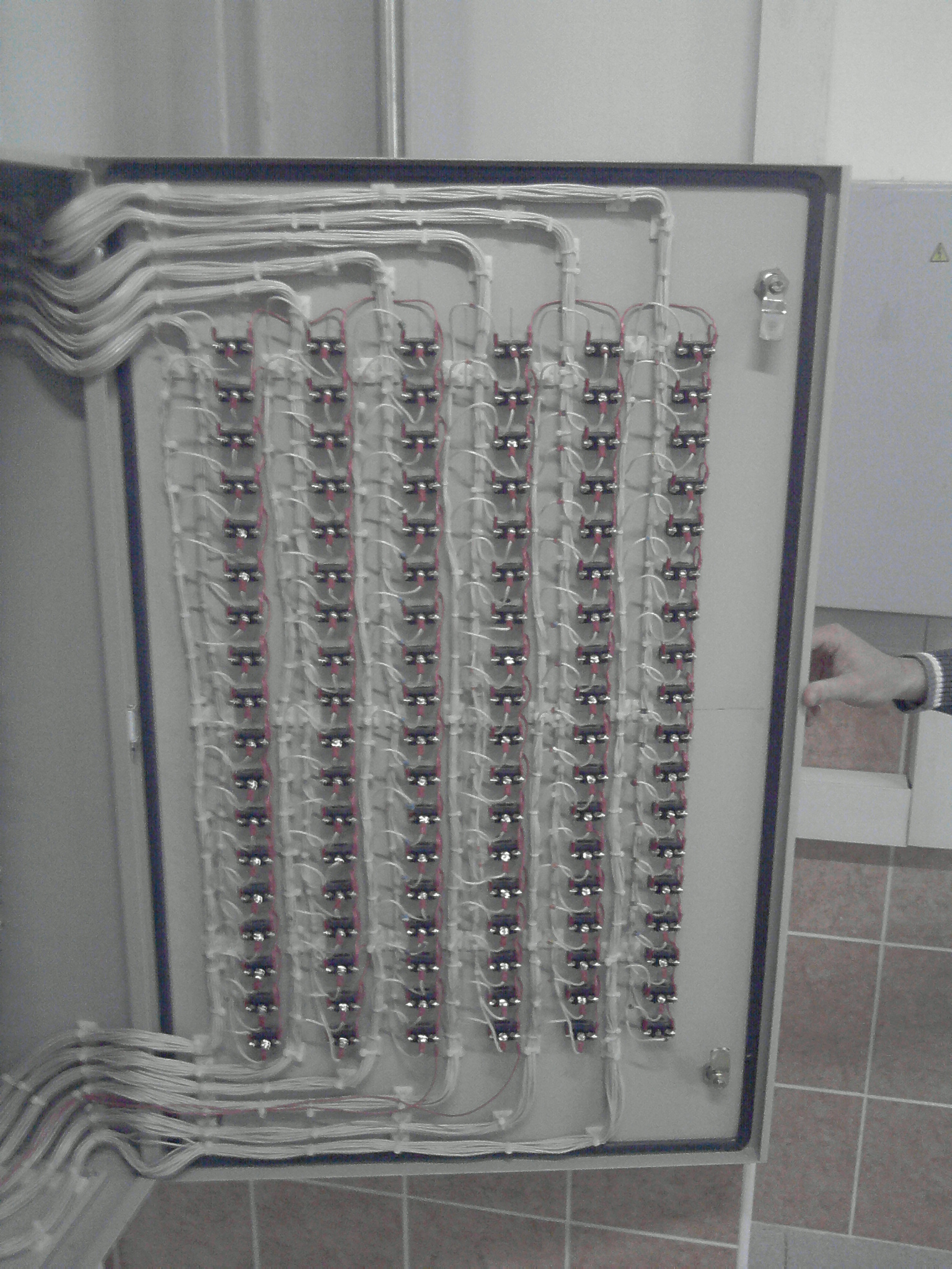

P080410_13.13_[01].jpg (7108 просмотров) <a class='original' href='./download/file.php?id=6305&mode=view' target=_blank>Загрузить оригинал (1.2 МБ)</a>
330 проводов на 110 переключателей... это только на дверце, не считая внутренностей самого шкафа... Ну разве не смак? :D
