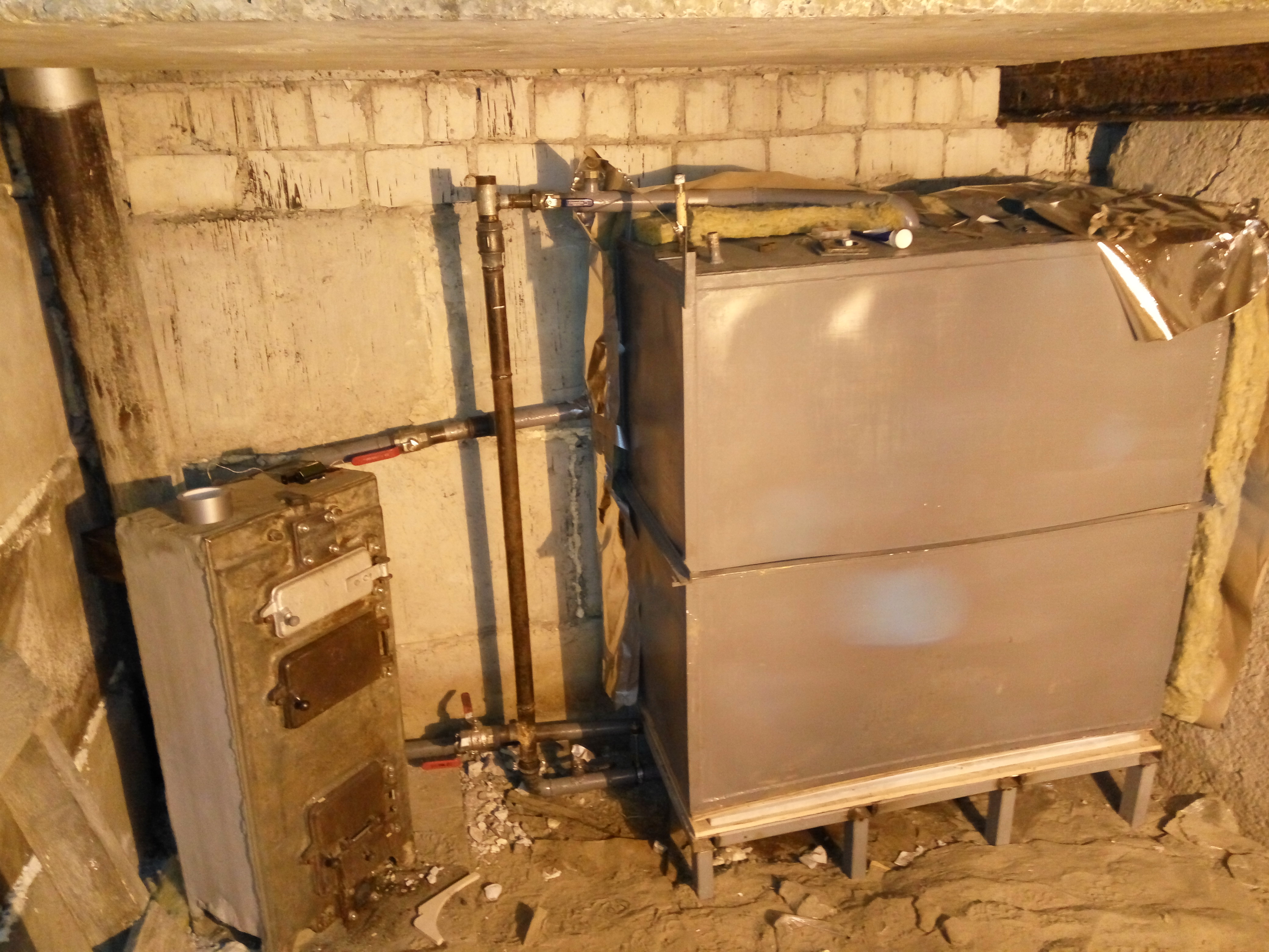

А я гараж купил под это дело =) Обычный 3,5х6. Т.к. пилим деревяшки и они вечно сыреют заморочились вот так:
2017-10-28 20.05.12.jpg (2829 просмотров) <a class='original' href='./download/file.php?id=123954&mode=view' target=_blank>Загрузить оригинал (1.68 МБ)</a>
Это в подвале... Сверху будут две чугунных батареи по 14 ребер... Бак на фото - 900 литров, на шаровый кран регулировки подачи на батареи планируем поставить привод (РД-09 или китайское что) и поддерживать нужную температуру...
Антрацита бы еще, но где его ща взять, газ у всех... А так всякий хлам жжем ) Жаль только корка на топке образуется от него...

когда есть что жечь то как вариант..а когда отходов горючих нет то и свет за радость)

топить придется каждый день чтоб не замерзло..соседи так греются..на ночь уголь закидывают и сутки тепло..но золы удалено сколько у них
