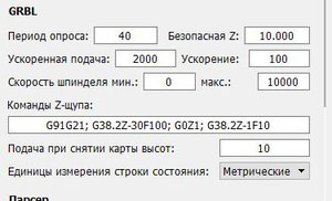

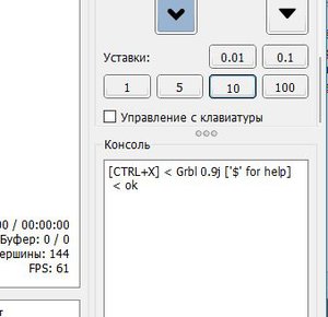

Всем привет,
столкнулся с проблемой по щупу. Не пользовался несколько месяцев станочком. ту он мне понадобился думаю, за одно и щуп приведу в порядок. запаял гребёнку, протер место пайки спиртяжкой, подключился, а щуп не взлетает, зараза. до этого был припаян напрямую в плату и все работало. ну думаю, накосячил когда паял. Достал мультиметр, проверил все ноги на КЗ, все в норме, проверил приходят ли ноги (в смысле пины) гребенки на соответствующую ногу ардуины, тоже все в норме. далее решил проверить есть ли напруга на ногах, проверил 4.5 в. далее в режиме прозвонки диодов проверил все аналоговые выводы А0-А7 (если я правильно понял делается сие на отключеном от питания станке) на всех ногах одинаковый результат и в ту и в другую сторону 1.8 в прямом включении и 0.7 в обратном.вроде как все должно работать но при нажатии кнопки з-щуп в проге ГРБЛ контрол консоль говорит Ок и далее ничего не происходит ось не сдвигается ни на йоту. ум в раскоряку подскажите, что делать. в деле этом я новенький. куда копать?
Станок "дятел" 2418 прошивка grbl 0.9j собран на ардуине по принципу шилда плата woodpecker CNC V2.2

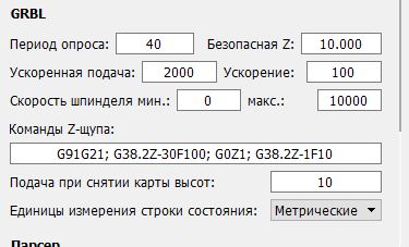

Господа, вопрос снят. я сам идиот. потерлась строка в настройках ГРБЛ контролеера называется строка команда: Z-Щупа. Попробовал запустить снятие карты высот, там все работает. открыл настройки а в строке пусто. стало быть дело в ней. нашел содержимое этой строки в видосе ютюба, где показывают обзорно настройки. Вбил себе, и все заработало. если кому пригодится вот содержимое строки G91G21; G38.2Z-30F100; G0Z1; G38.2Z-1F10
