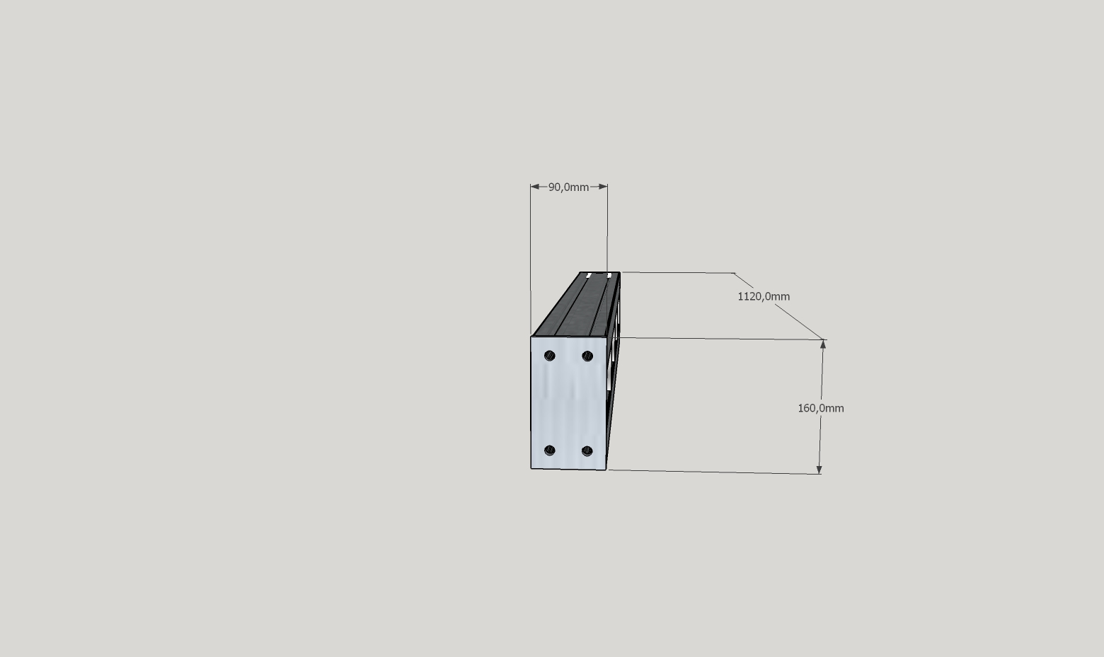

aegis писал(а):балка хиленькая
:thinking:
портал.jpg (3355 просмотров) <a class='original' href='./download/file.php?id=121870&sid=25fdd02d114a0dcdceb613c11d9c84b0&mode=view' target=_blank>Загрузить оригинал (152.04 КБ)</a>
А если так и для усиления поставить пластину цельную, можно еще торцы заварить аргоном пластинами алюминиевыми?
Либо профиль станочный 100х100

для крайнего станочка такую балочку склеил
сечение балки 200-104
станок рабочая зона 600-900-150мм
балка из профиля 100-50-4 и пластины 100-4 (3336 просмотров) <a class='original' href='./download/file.php?id=121881&sid=25fdd02d114a0dcdceb613c11d9c84b0&mode=view' target=_blank>Загрузить оригинал (2.61 МБ)</a>
SAM_1386.JPG (3336 просмотров) <a class='original' href='./download/file.php?id=121883&sid=25fdd02d114a0dcdceb613c11d9c84b0&mode=view' target=_blank>Загрузить оригинал (2.73 МБ)</a>
Re: Фрезерный станок по дереву и дюралю 1500х1000х200 измене
такой профиль плохо работает в поперечнике тоесть подиумы с рельсами будут жидкими на боковую нагрузку поскольку это по сути тупо две тонких 4мм пластины без всяких ребер.

Figaro писал(а):А если так и для усиления поставить пластину цельную, можно еще торцы заварить аргоном пластинами алюминиевыми?

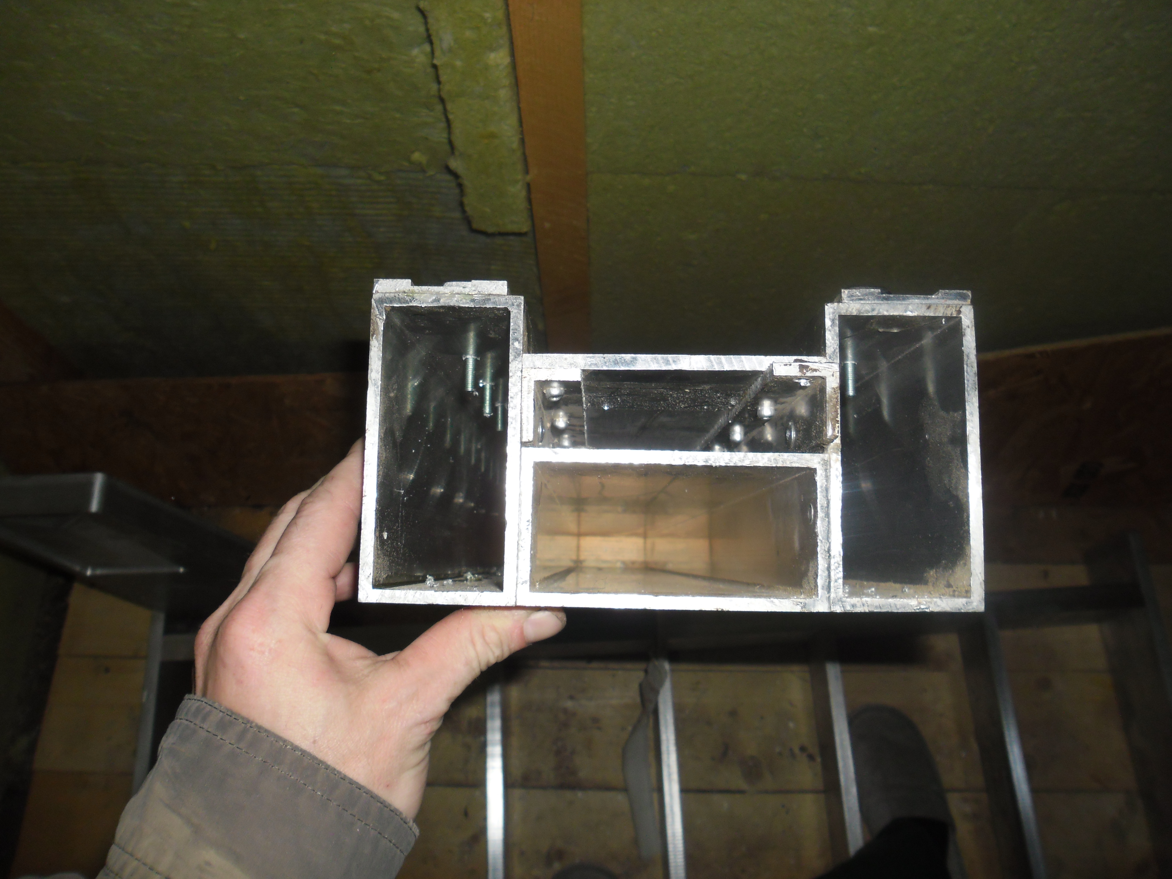

для затравочки. балка нашего станка, которому делаем модернизацию. длина балки около метра, сечение 350*200 примерно. вес такой что самому неудобно поднимать. снимал немного видосиков, но сейчас не нахожу

aegis писал(а):для затравочки. балка нашего станка, которому делаем модернизацию. длина балки около метра, сечение 350*200 примерно. вес такой что самому неудобно поднимать. снимал немного видосиков, но сейчас не нахожу
Столько обработки...... Не проще ли было сделать стальную?

neonas, в данном случае не проще

aegis, чо-то не пойму: она из листов скручена? На сечение бы глянуть..

Figaro писал(а): И как с нагрузки выдерживает? клеилась ли она? торцы под рельсы фрезеровались? :thinking:
клеилась на эпоксидку
передняя пластина еще и на заклепках
под рельс клеил пластину 4мм и фрезеровал паз на 2мм
получилось под рельсом 6мм алюминия
нагрузки не считал
у меня профиль вставляется в паз стоек портала на локтайт не боюсь что расклеится :hehehe:

Вово у меня примерно также. При длинне балки 450мм сечение 160х80 при длинне 600 уже 200х100. Из профилей можно делать вполне годные станки по цветняку если правильно этот профиль готовить и это самый простейший путь.

Вы предлагаете что-то подобное собрать? :thinking:
профиль 45х90 усиленный плита 10мм (у меня есть 2 куска 160х900х10)
усиленный размеры.jpg (2943 просмотра) <a class='original' href='./download/file.php?id=122114&sid=25fdd02d114a0dcdceb613c11d9c84b0&mode=view' target=_blank>Загрузить оригинал (54.58 КБ)</a>
усиленный общий вид.jpg (2943 просмотра) <a class='original' href='./download/file.php?id=122113&sid=25fdd02d114a0dcdceb613c11d9c84b0&mode=view' target=_blank>Загрузить оригинал (271.46 КБ)</a>
пластины.jpg (2943 просмотра) <a class='original' href='./download/file.php?id=122112&sid=25fdd02d114a0dcdceb613c11d9c84b0&mode=view' target=_blank>Загрузить оригинал (465.45 КБ)</a>

почему бы и нет ?
З.Ы, 200мм ход по Z всЁ равно имхо много, чуть выше китайской поворотки,120-125мм будет лучше.

хочу поворотку не шпиндельную поставить ну и есть что выше 120 мм обрабатывать
высота очень сильно убивает жесткость.
