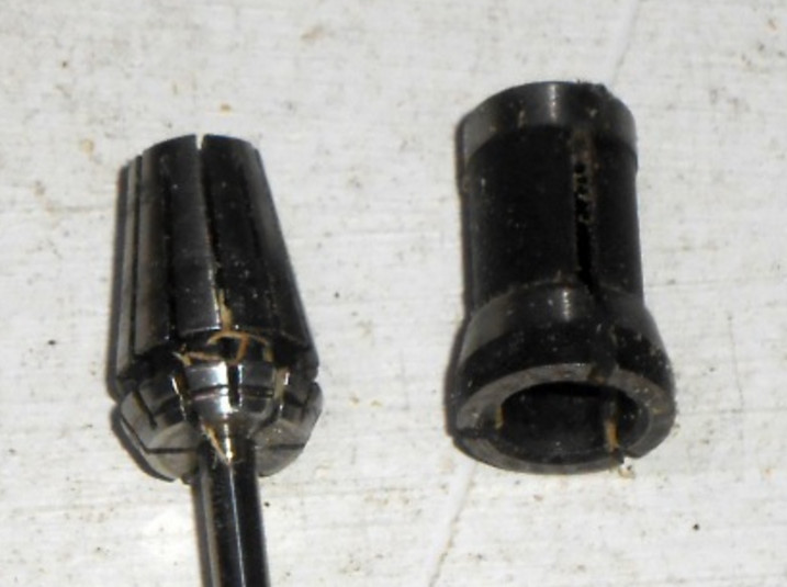

parket_3d писал(а):serjmd как Вы вообще умудрились в такую цангу ER11 впихнуть?
Нормально она туда входит. Только криво. Почему-то. Даже странно, почему.
Сейчас, да, стоит переходник. Ось пока не люфтит. Фрезер выбирался как временная мера, поскольку денег на шпиндель пока нет, а процесс строительства уже под... надоел, в общем.

Вы серьёзно пытаетесь поставить цангу которая слева вместо родной, которая справа, и удивляетесь почему она криво встаёт? :hehehe:
2018-11-29_201653.jpg (10565 просмотров) <a class='original' href='./download/file.php?id=151501&mode=view' target=_blank>Загрузить оригинал (63.53 КБ)</a>

Вот... Как бы так, чтоб без мата. Вопрос с цангой был в середине сентября. С тех пор уже было понято в чем проблема, был выписан из Китая переходник, он неторопливо пришел, был установлен, было проверено биение, которое оказалось равно двум десятым... Или теперь каждый второй здесь начнет заново объяснять то, с чем на предыдущей странице подробно разобрались? А на свой теперешний вопрос я ответ лет через пять услышу? Если повезет.

У нормального токаря заказать, объяснить для чего. Резьбы и конус если умудрится с одного установа сделать, то не должно особо бить. Не дело конечно, но временно сойдёт.

Токарь сказал, что я не то придумал. Сказал, что такая конструкция точности не даст. Сейчас дословно не скажу, типа того, что погрешности складываются.
Но меня на текущий момент переходник вполне устраивает. Точность корректно измерить мне нечем, но вот детали кукольного домика, выпиленные без припусков входят друг в дружку очень плотно.
