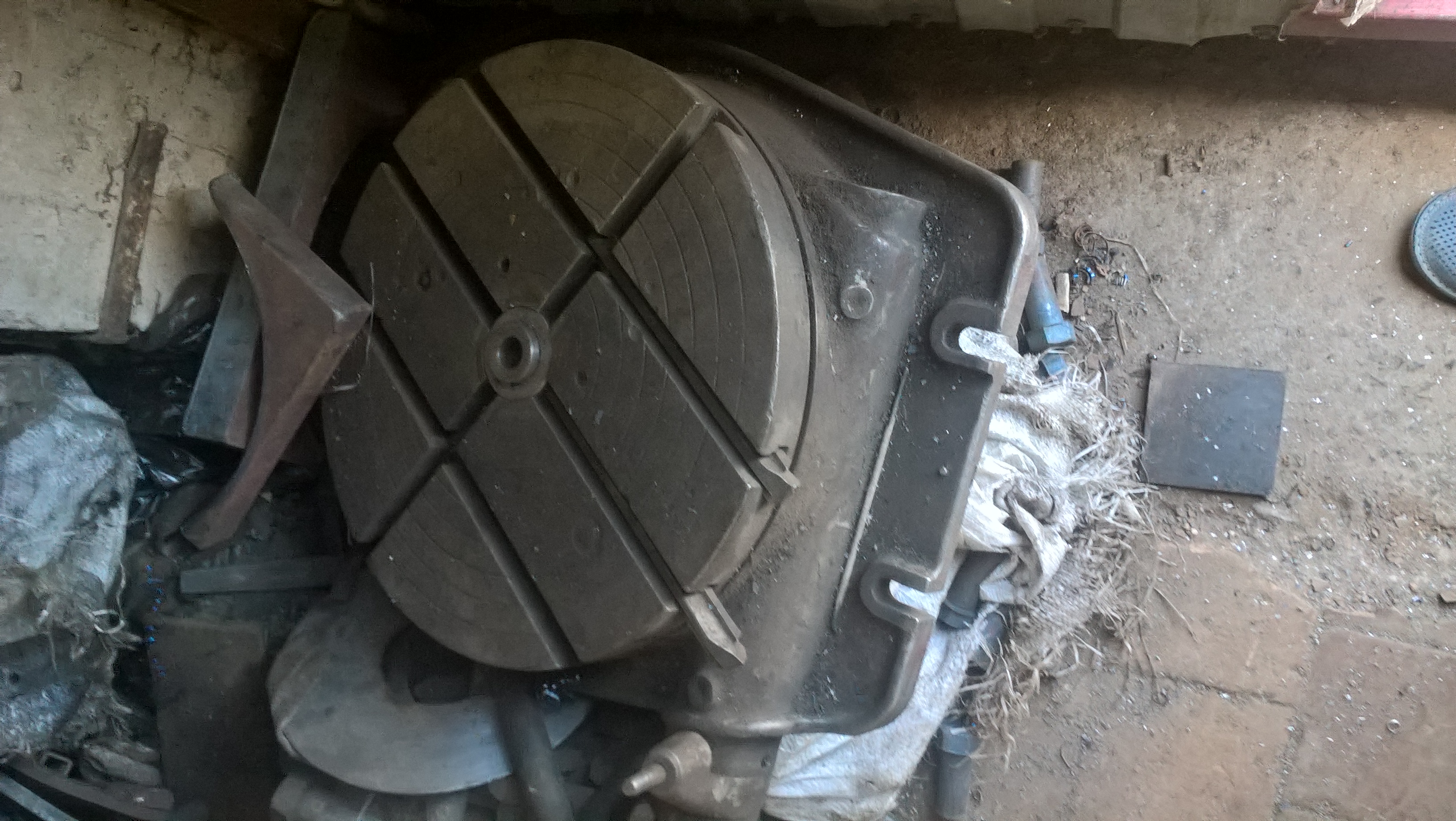

Re: Автомат для сверления болтов
chudnoy_chpu писал(а):Как согласовать 12 и более одноосных.
Сначала стол на две позиции - в одной болт ставим, в другой сверлим. По мере надобности и согласования добавлять позиции.
Зажимать болты можно "пружиной", а разжимать "пневмокрючком" в соотв. позиции.

Во чо нашел в закрамах любимой работы)))
Аля поворотный стол...заместо ручки ШД....диаметр 450мм..жалко что в центре отверстие не сквозное под пневматику - будем думать) (5779 просмотров) <a class='original' href='./download/file.php?id=119000&mode=view' target=_blank>Загрузить оригинал (1.96 МБ)</a>
