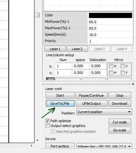

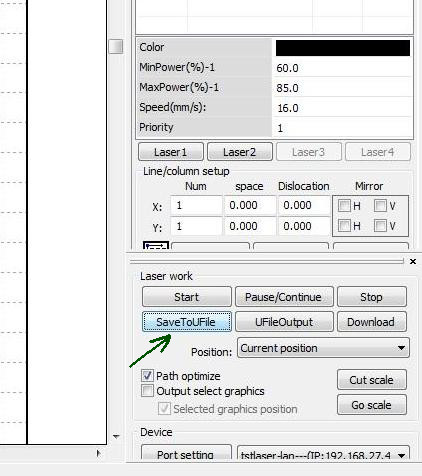

and361 писал(а):Флешек перепробовал штук 5 - не прочиталась ни одна, хотя fat32, наверное что то с форматом файлов или типа того.
контроллер с флешки читает только те файлы, которые из rdworks сохранены кнопой SaveToUFile

arkhnchul писал(а):контроллер с флешки читает только те файлы, которые из rdworks сохранены кнопой SaveToUFile
save as, сохранить как? *.rld в корне флешки не видит. :( Да даже папки, директории на флешке не видит. Что то с форматом или контроллерами на флешках, ни 2 ни 32гб ни видит, ни фат ни фат32.

and361 писал(а):save as, сохранить как?
кнопа справа внизу

arkhnchul писал(а):кнопа справа внизу
китайцы перевели как "сохранить формат RD" - переключил на английский , кнопу нашел, спс.

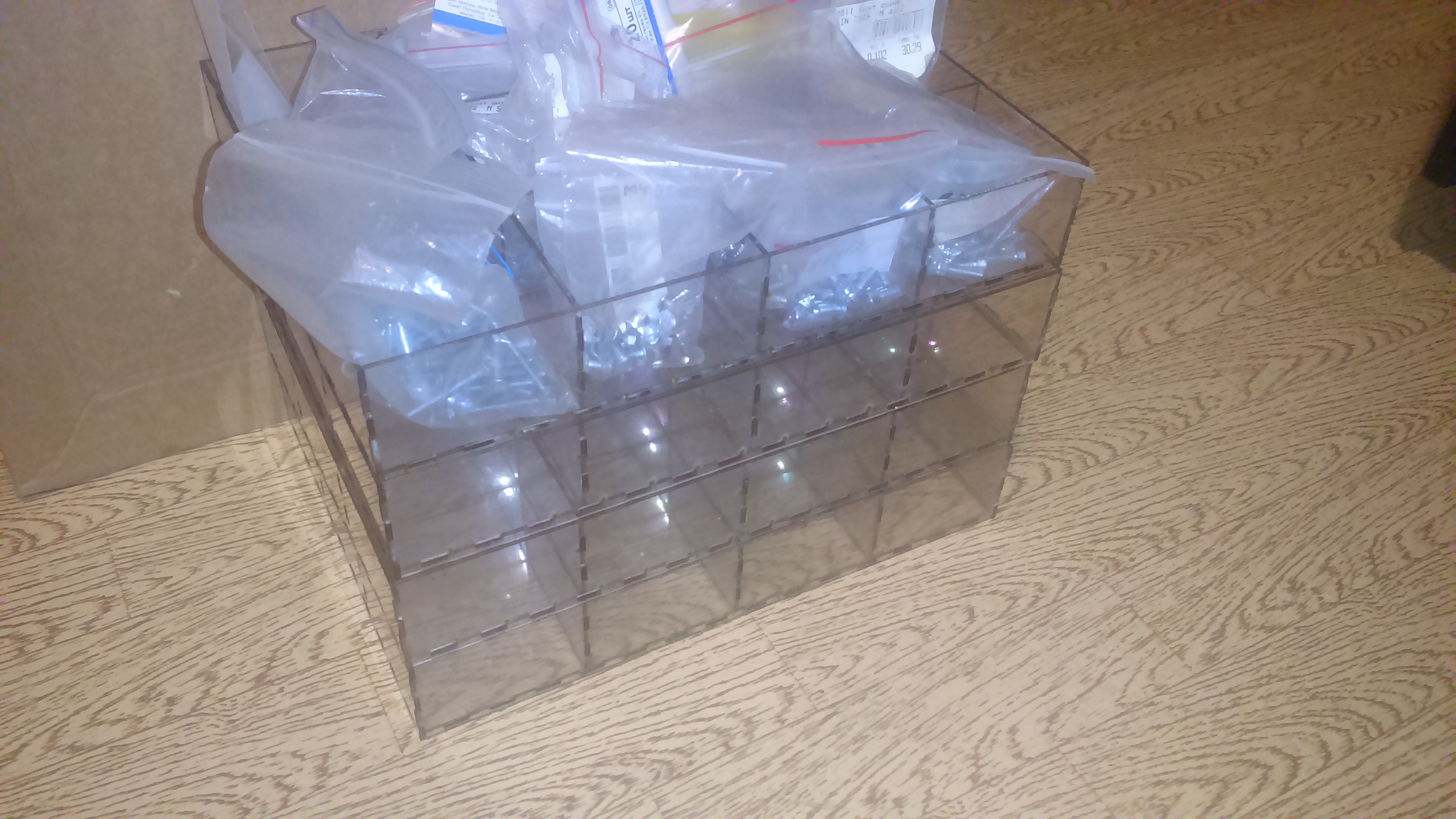

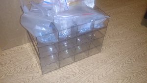

во.. У меня поначалу тоже была такая жесть.
https://spb.tiu.ru/p165348448-lazernaya ... tnogo.html
DSC_0066.JPG (10378 просмотров) <a class='original' href='./download/file.php?id=162345&mode=view' target=_blank>Загрузить оригинал (2.29 МБ)</a>
теперь так, для коробочек сойдет.
