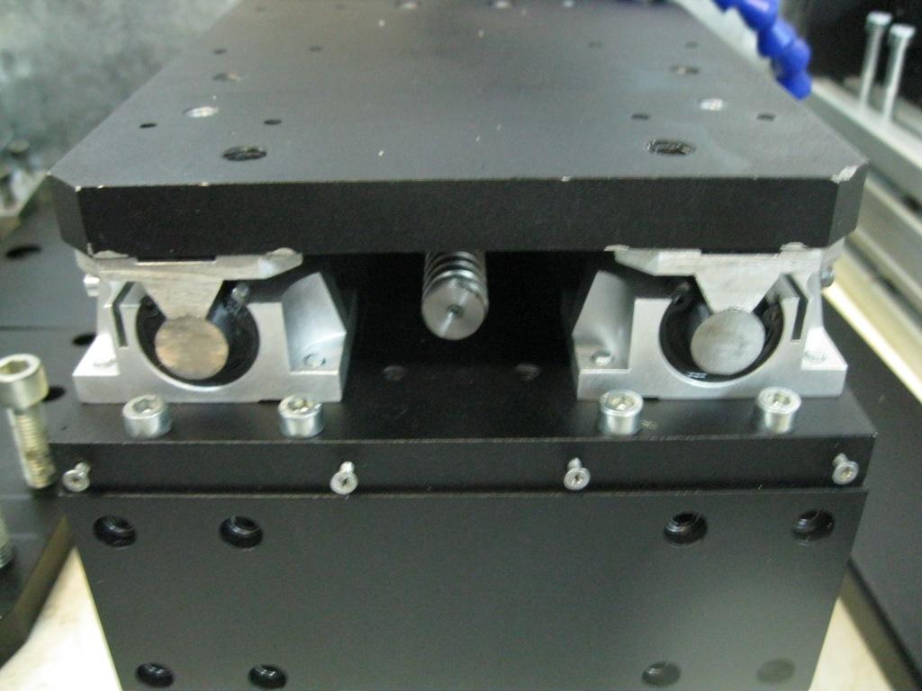

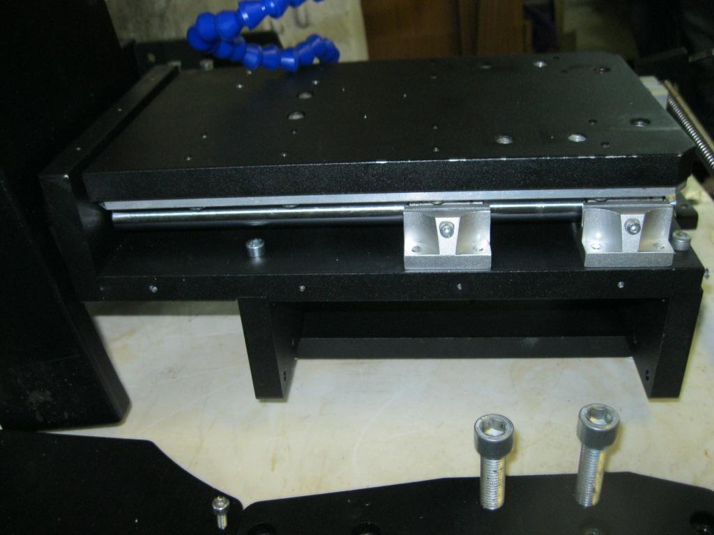

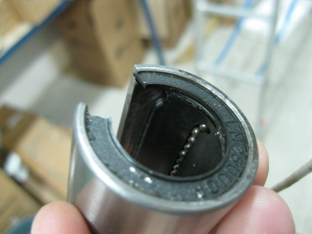

Привет!
После недели войны со своим станком выяснилось что втулки оси Y все таки поменяю, т.к. когда разбирал другую ось подшипники из втулки высыпались сами :D (вот и определился)
лопнула сепаратор (3929 просмотров) <a class='original' href='./download/file.php?id=16797&mode=view' target=_blank>Загрузить оригинал (61.81 КБ)</a>
лопнула сепаратор
За одно и втулки на оси Х поменял - одна вообще после промывки закусывать стала :wik:
Вот с "головой" все норм, перебрал - теперь как новенькая, хоть и были нюансы
голова (3929 просмотров) <a class='original' href='./download/file.php?id=16798&mode=view' target=_blank>Загрузить оригинал (76.11 КБ)</a>
голова
IMG_0086.jpg (3929 просмотров) <a class='original' href='./download/file.php?id=16799&mode=view' target=_blank>Загрузить оригинал (70.19 КБ)</a>

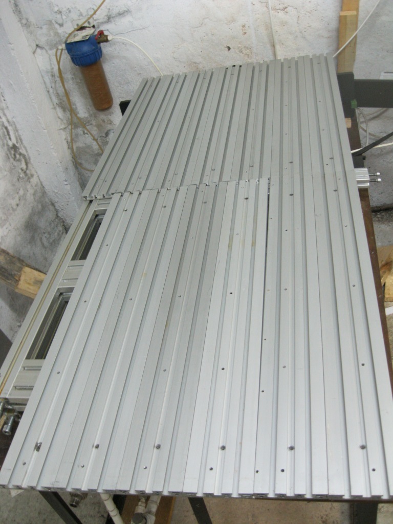

Теперь есть пара вопросов насущных: При разборки оси Y, я снял направляющие рельсы, при прикручивании обратно как их выставить параллельно столу, "на глаз" конечно можно, но может есть какой то более научный способ?!
Ну и последнее, какой соорудить стол?! Стандартно идет алюминиевый т-слот , но он идет перпендикулярно станку, т.е. при использовании СОЖа все будет течь в сторону, а именно на втулки (не годится!), есть решение заказать такой же т-слот длиннее и расположить его вдоль станка. В конце стола поставить лоток, отверстия и стыки за герметизировать. Думакю разработчики станка оценят абгрейд :hehehe:
IMG_0084.jpg (3929 просмотров) <a class='original' href='./download/file.php?id=16800&mode=view' target=_blank>Загрузить оригинал (181.33 КБ)</a>
До того как разобрать станок, проблема со стеком СОЖа была решена следующим образом - тупо положили лист дюральки и прикрутили болтами, а заготовки закрепляли болтами, которыми прикручивался лист, вот как то так))), а что бы не коцать дюралть сверху кинули лист ПВХ, вотт таки и работали с таким "бутербродом", ща хочется сделать все по уму!
elephant007
Сообщения: 768
Репутация: 332
Откуда: Сибирь, Томск
Re: PLRA1. Помогите новечку!
Сообщение elephant007 »
глянь на вот такой стол. Дешево и со вкусом. http://cnc-club.ru/forum/viewtopic.php? ... =20#p55314
А может просто по краю поставить сток для сож, причем сразу под наклоном, и чтобы сразу в банку все стекало? Или там места уже под него нет?

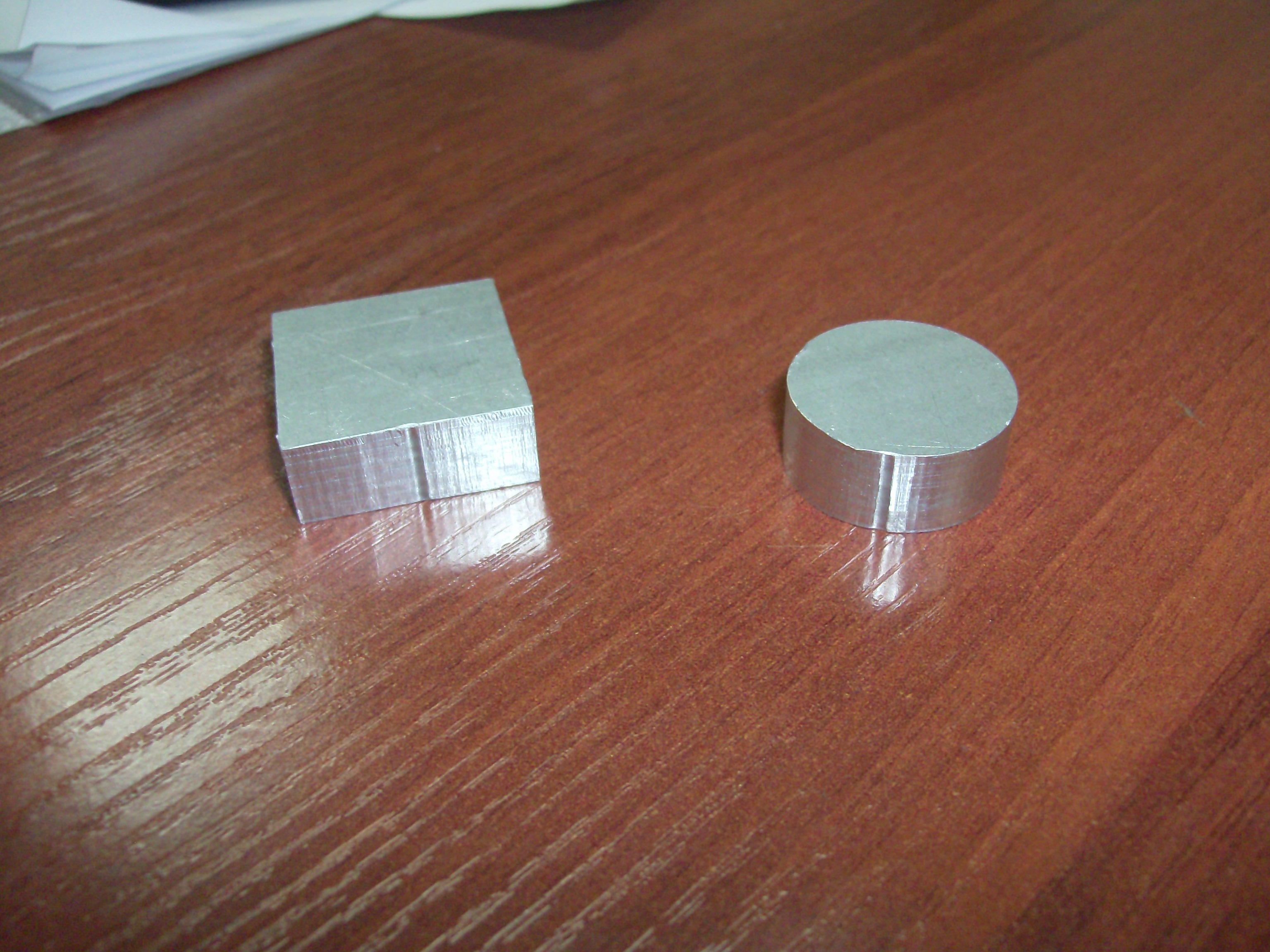

Еще осталась проблема после сборки станка (см. фото), в месте входа фрезы, остается след. режим реза 21000об\мин 4-х зубая фреза, подача 1100мм\мин и снимаю по 1,5мм. Подставлял индикатор "ИЧ". При надавливании на фрезу рукой, стрелка отклоняется на 0,1-0,2мм примерно по обоим осям, я так понимаю эту проблему легко решить не получится и потребуется увеличивать жесткость самого станка?!
HPIM4566.jpg (3459 просмотров) <a class='original' href='./download/file.php?id=25509&mode=view' target=_blank>Загрузить оригинал (1.49 МБ)</a>
sr480
Сообщения: 1288
Репутация: 139
Откуда: Ростов-на-Дону
Сообщение sr480 »
Сделайте черновой припуск 0,2 мм, а на чистовом проходе подход и отход по дуге с небольшим нахлестом траекторий.
