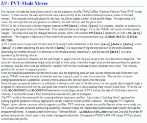

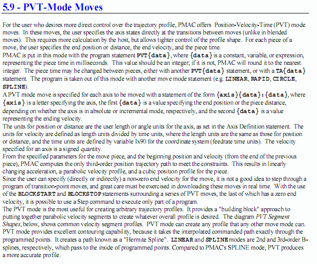

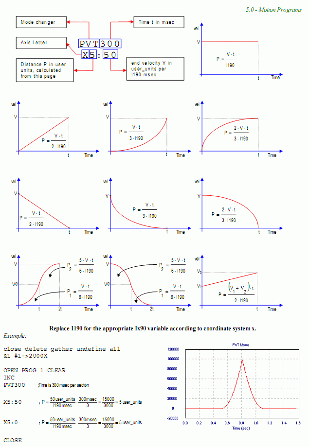

может будет полезной такая инфа:
Буфер обмена01.gif (2413 просмотров) <a class='original' href='./download/file.php?id=117871&mode=view' target=_blank>Загрузить оригинал (68.37 КБ)</a>
Буфер обмена02.gif (2413 просмотров) <a class='original' href='./download/file.php?id=117872&mode=view' target=_blank>Загрузить оригинал (37.23 КБ)</a>
