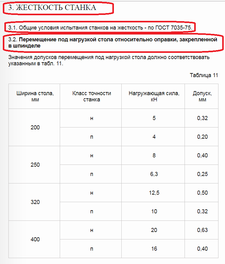

frezeryga писал(а):но там сказано про точность а не про жесткость.
02.png (6230 просмотров) <a class='original' href='./download/file.php?id=117606&mode=view' target=_blank>Загрузить оригинал (35.82 КБ)</a>

Тока нам с легкими станками в эти госты далеко не попасть.

NKS
aftaev писал(а):
Тут немного есть проблема. Походу ГОСТ 7035-75 аннулирован ещё в 92м году. :) В беглом поиске текст документа не найден.

frezeryga писал(а):Тока нам с легкими станками в эти госты далеко не попасть.
В ГОСТах описана методика измерений, но если вам нравится изобретать или фрезеровать сиськи и смотреть чьи сиськи блестящей, то да ГОСТы вредно читать :)
Разработайте шкалу гладкости сисек, чтоб можно было сравнивать станки :) У меня прецезионносисястый станок №4, а у меня №6 :lol:
И очень "хороший" способ измерять фрезерованные детали штангельциркулем. "Выжать" можно цифры какие нужно в зависимости как давить на него. Измерять округлость отверстий штангельциркулем, это как линейкой измерять :hehehe:
Как измеряют точность станков. Нагрузив оси при измерении БалБаром, можно и жесткость прикинуть.
https://www.youtube.com/watch?v=QHvia_Uja9Y

NKS писал(а):Походу ГОСТ 7035-75 аннулирован ещё в 92м году. В беглом поиске текст документа не найден.
Речь была том как измеряется жесткость взрослых станков. От того что он аннулирован, религия не запрещает проводить такую методику измерений ;)

Ну измеряем как можем не все богаты балбарами и микрометрами всех мастей. Да не спорю методы примитивные и неправильные как и сами станки далеко не пром оц

Настоящий 3D щуп Renishaw тоже стоит больше самоделошных станков. Но при этом кто хочет берет и делает самоделошные Ренишоу ;) Так же религия не запрещает поступить и с балбаром. О том как его сделать описывал в своей теме про 6т80ш, со скринами измерений.

Методика измерения точности вырезанной детали ана WEDM станке. Измеряют не штангельциркулем у которого погрешность +-0,1мм, а микрометром у которого прижим идет через трещотку.
Ближе к концу на видео.
https://www.youtube.com/watch?v=UMAVDPL6U0U

На детали 20х20 мм. погрешность будет очень маленькая, а вот померить прямоугольник на всё рабочее поле или близкое к нему было бы правильнее.

Надо купить микрометры хотябы до 100. Хотя если верить кмд то штанген норм кажет.

Lafayette писал(а):На детали 20х20 мм. погрешность будет очень маленькая,
Чем меньше деталь, тем заметнее косяки - фрезернуть как можно меньше шрифт, а потом посмотреть на нем под лупой/мелкоскопом. Если в станке люфты проблемы в ШВП, то вместо мелкого шрифта будет просто точка или не понятно что написано :)
Lafayette писал(а):а вот померить прямоугольник на всё рабочее поле или близкое к нему было бы правильнее.
Чем больше деталь, тем больше будет влиять температура. И измерять такие габариты сложнее и дороже.
