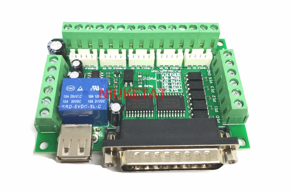

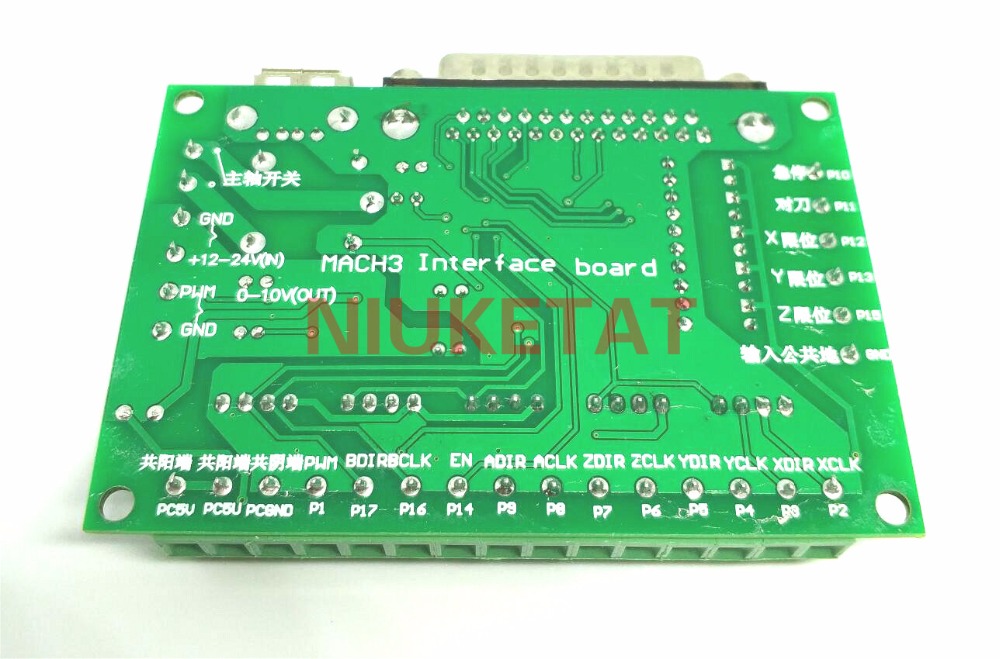

Ты случайно не знаешь, как эту плату с частотником подружить, что бы из арткама оборотами управлять?

P10 - 2 (установка частоты - ну и соответственно оборотов через PWM вход, сначала надо замерить напряжение COM-VL1/CI там надо 10В, но там может быть 5В - тогда проблема, подключение скорее всего GND-COM, PWM-VL1/CI)
P11 - 2 (включение по внешнему сигналу, вешается на реле зеленой платы - клеммы ближние к USB порту, X4-COM если я правильно понял, параметр P53 на 5)
Самому тоже интересно, но руки никак не дойдут, хотя и минутное дело проверить. Там еще реверс можно настроить, но для меня оно пока что не требуется. Можно его повесить на разъем с надписью "P16" - все равно ось B при задействованном реле не подключить.

ну хотя бы не оборотами, а просто вкл\выкл шпинделя от кода m30. Ставлю р11 - 2 и подключаю у usb порта две клеммы к x4 и com на частотнике?
Сообщения: 2098
Re: Китайский шпиндель 1.5kw с инвертором, у кого такой?
Да, все верно. Сейчас не в городе - у меня проверить никак не получится. Вернусь только на следующей неделе.

Все заработало) Спасибо, обороты позже настрою
