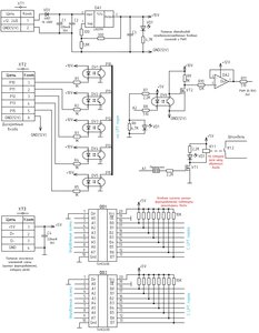

dinozavr писал(а):нет. Просто в блоке управления ЧПУ используется БП от другого компа.
как тогда при замыкании катушки реле на "другую" землю срабатывает катушка?
видимо где то эти земли соединяются
надо общую схему подключения
dinozavr
Сообщения: 108
Зарегистрирован: 23 мар 2016, 11:05
Re: ЭЛЕКТРОНИКА ЧПУ ПЛАЗМОРЕЗА ЗА 100000 р.
Сообщение dinozavr »

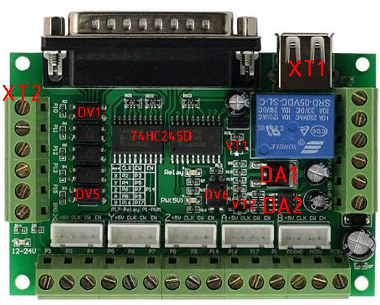

olegprom19 писал(а):скорее всего вылетел транзистор на схеме в красном кружочке
попробуйте посмотреть изменение напряжение на выводе P17 (т.е. щупом на землю (PCGND) и на Р17) при включении плазмы
должно быть 0В/5В
п.с. на схеме видно что катушка реле связана по питанию с компьютерной землей и +5V
Померял. При выключенном 0 при включении в маче кнопки - 0,04 на мультиметре. Я ещё померил на самом лпт на компе между 17 ножкой и металлической оболочкой лпт - там тоже ничего нет...никаких изменений. И вот ещё какая фигня, реле перестало включаться на другом контроллере ( у меня их два). Тот, который сейчас стоит - работал до этого. И такой момент, раньше, когда комп грузился, релюшка щёлкала, а теперь нет. Думал у компа - лпт глюкнул, собрал другой комп... Может, конечно, он тоже с глюкнутым лпт попался... тогда только леч помереть...
"Первое решение - правильное" - такой девиз лётчиков реактивных истребителей... но для динозавра он не подходит. "Медленно- медленно...как беременная каракатица, по мусингам, по мусингам..."

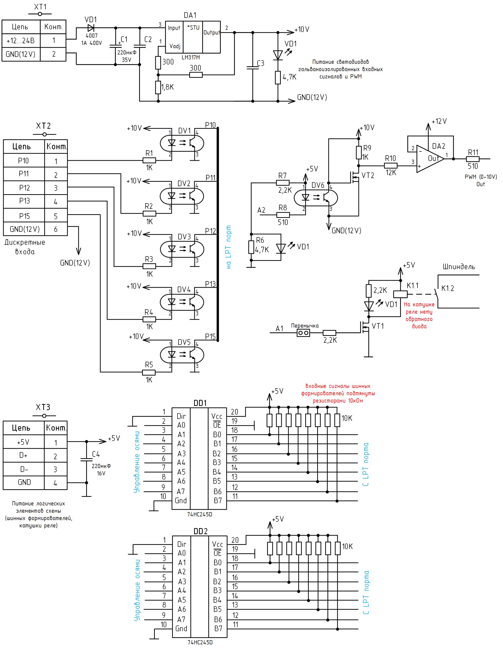

Частично восстановил схему интерфейсной платы 5 axis board Interface
подключение к осям разрисовывать не стал.
интереснее было опторазвязка входных дискретных сигналов и их питание
на катушке реле нету обратного диода!
да и управление катушкой можно было б через оптрон
(для шпинделя может и не принципиально а вот для плазмореза...)
может кому будет полезно
Интерфейсная плата.jpg (4128 просмотров) <a class='original' href='./download/file.php?id=117083&mode=view' target=_blank>Загрузить оригинал (388.93 КБ)</a>
интерфейс.jpg (4127 просмотров) <a class='original' href='./download/file.php?id=117085&mode=view' target=_blank>Загрузить оригинал (101.17 КБ)</a>

dinozavr писал(а):Но до всех этих манипулов, я перемкнул перемычкой ножки транзистора, который на фотке у тебя кружочком указан. Реле замкнулось, но мача не слушалось
если перемкнули коллектор-эмиттер транзистора то он и включает катушку,
dinozavr писал(а):Отсутствие обратного диода на реле видимо привело к прилёту помехи прямо в виндоус, в котором слетел какой то драйвер, который выдавал 5 вольт на 17-ю ножку лпт порта :shock: Ни хрена не понимаю, каким образом установка другой винды и другого жёсткого диска привела к появлению этих пяти вольт... ??? :thinking:
там нету отдельного драйвера управляющего 17-й ногой, если б вылетел драйвер у вас и оси бы не ездили вообще
dinozavr писал(а):Реле замкнулось, но мача не слушалось... Я отпаял перемычку свою, но реле осталось замкнутым... Дебил я в электросхемах, потому что. Вообщем реле постоянно замкнутое теперь.
на данной плате по умолчанию на выходах "лог1" высокий уровень 5В т.е. если к плате не подключен LPT кабель то реле будет замкнуто
в настройках мача как настроен 17-й пин? Hi active? Low active?

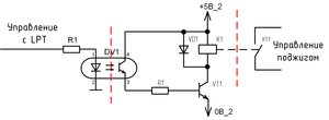

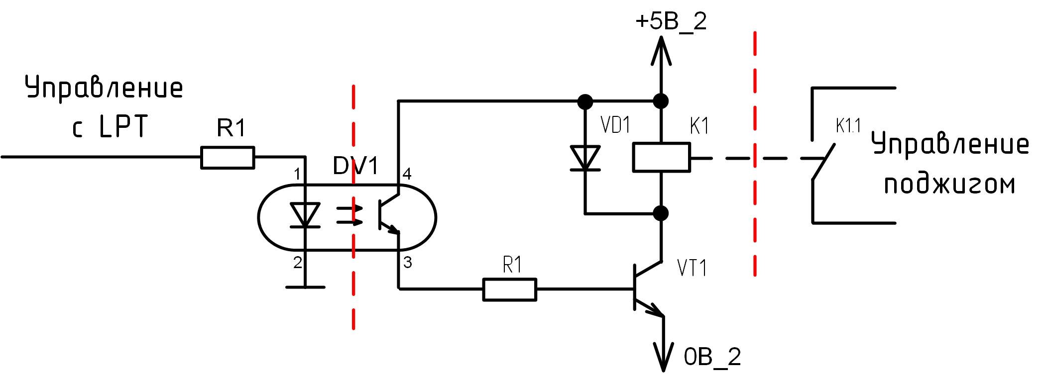

dinozavr писал(а):Заказал контроллер новый и опторазвязанное реле дополнительное, как у вас на схеме и блок питания к нему отдельный.
на китайских реле с али по кривому реализовано подключение
нужно питание транзистора оптрона и катушки запитать от отдельного блока питания (как на картинке)
я взял блок питания 5В от мобильника (благо их целая куча скопилось)

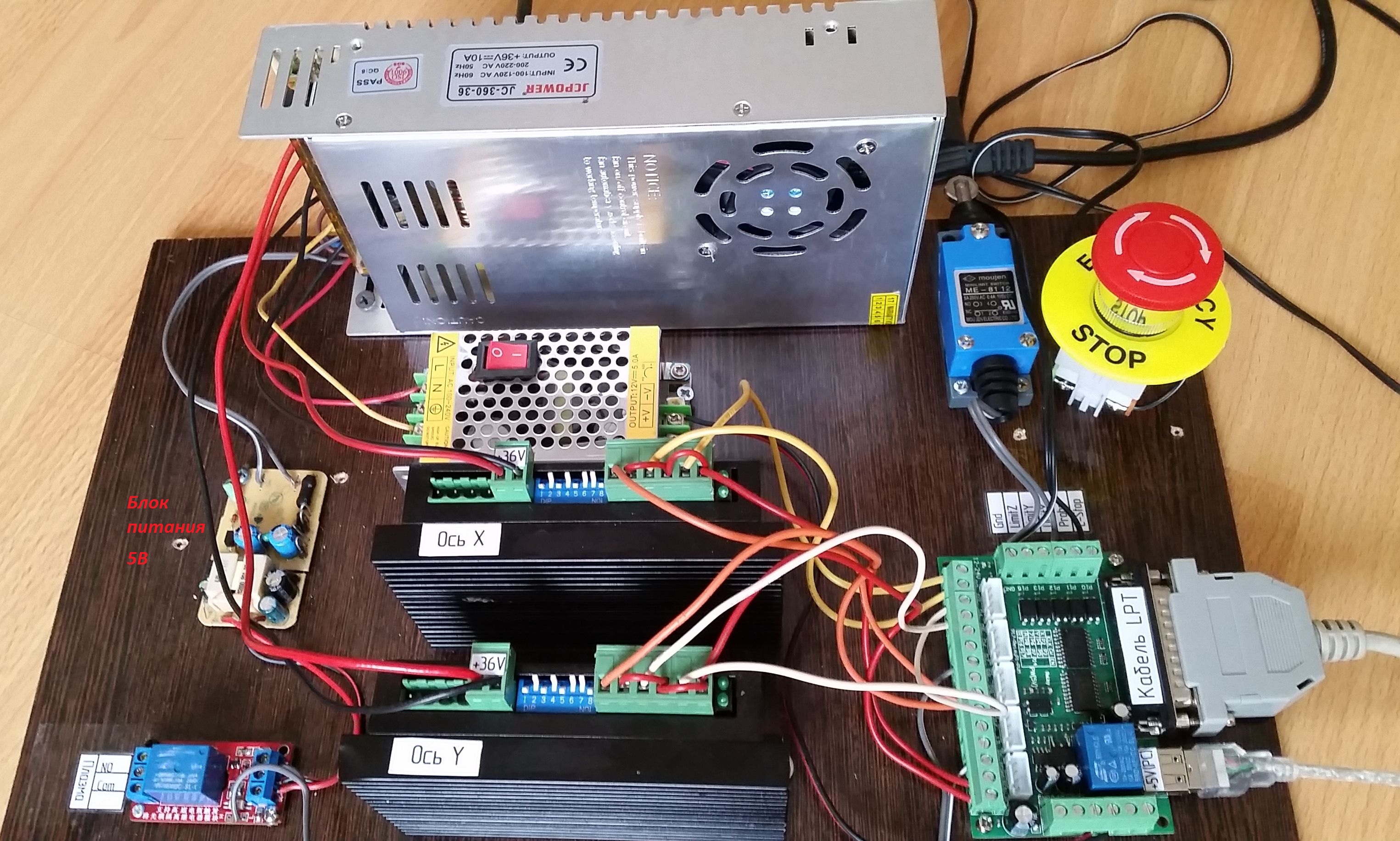

333.jpg (4080 просмотров) <a class='original' href='./download/file.php?id=117282&mode=view' target=_blank>Загрузить оригинал (77.7 КБ)</a>
olegprom19
Сообщения: 117
Зарегистрирован: 05 июн 2017, 18:28
Репутация: 7
Сообщение olegprom19 »
фото макета
на реле красный и черный провод питание
а серый управление с ЛПТ порта (причем на этой платке реле светодиод оптрона двунаправленный)
поэтому полярность подключения управления с лпт не важна
888.jpg (4079 просмотров) <a class='original' href='./download/file.php?id=117283&mode=view' target=_blank>Загрузить оригинал (1.19 МБ)</a>

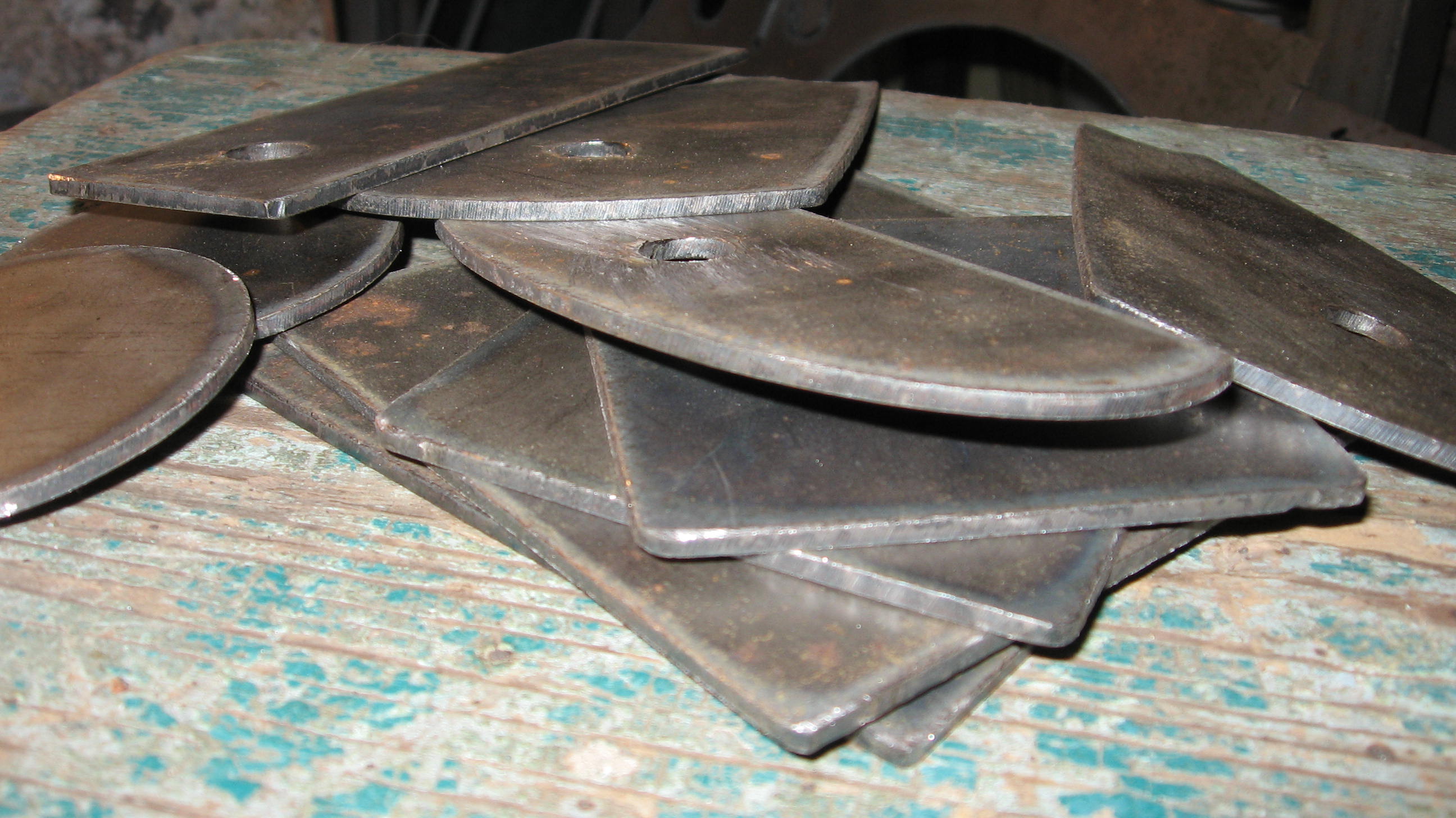

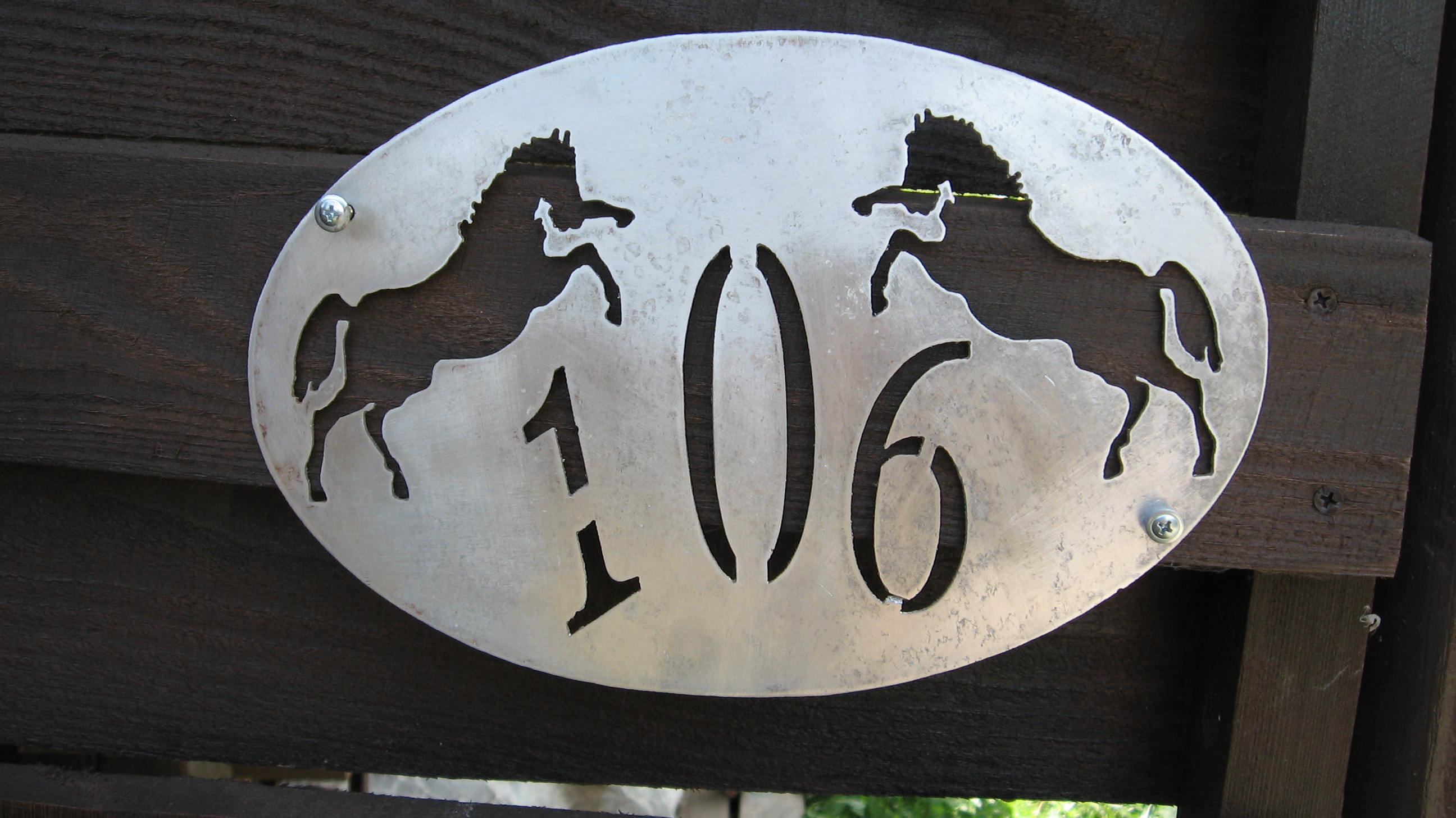

Вот такие железячки получились при управлении плазмой при помощи кнопки :)
IMG_1447.JPG (4046 просмотров) <a class='original' href='./download/file.php?id=117372&mode=view' target=_blank>Загрузить оригинал (456.98 КБ)</a>
IMG_1446.JPG (4046 просмотров) <a class='original' href='./download/file.php?id=117373&mode=view' target=_blank>Загрузить оригинал (388.3 КБ)</a>
