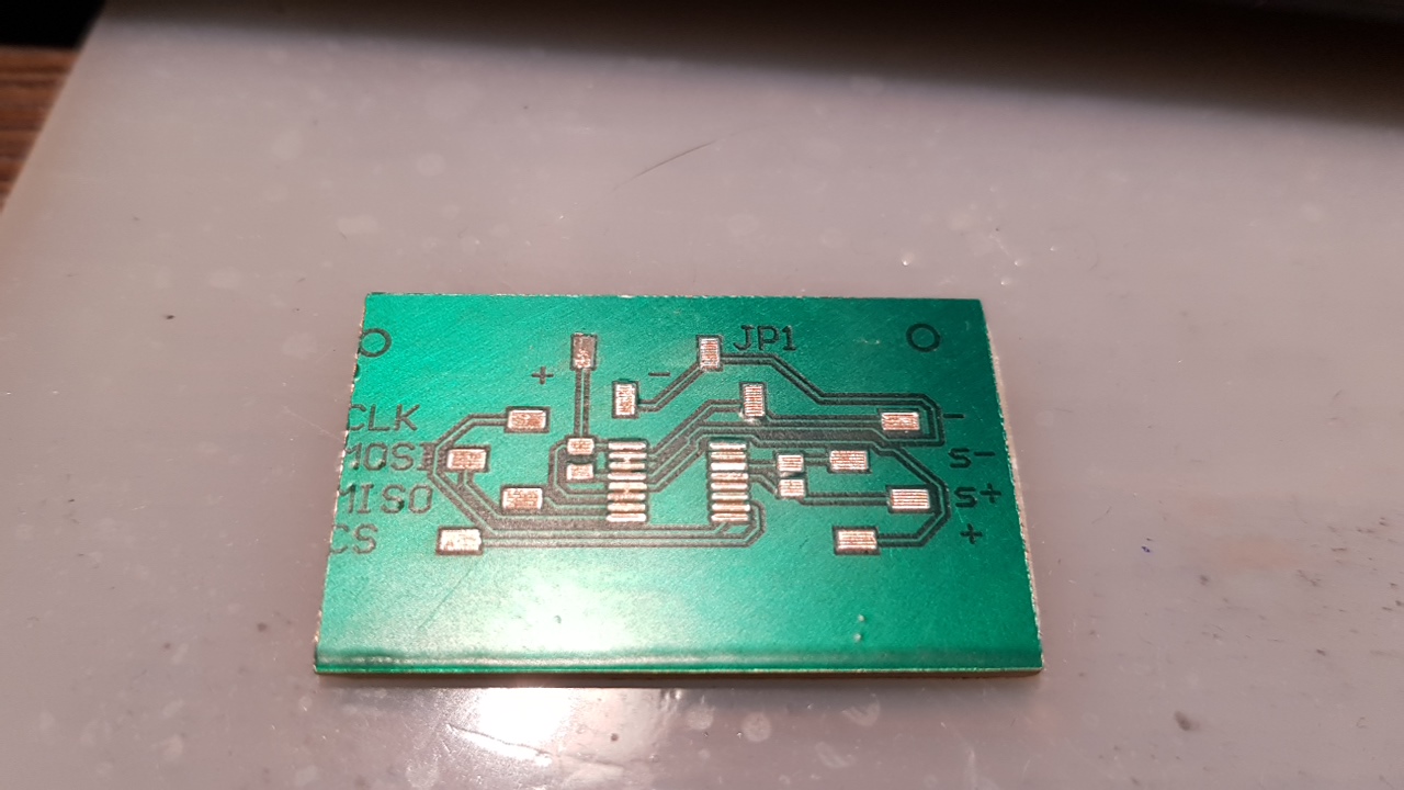

Ну что, есть у кого-нибудь какие-нибудь результаты?
Пробовал со сканированием поверхности не снимая платы со стола делать.
Т.е. фрезерую, зачищаю на столе, наношу и сушу маску.
Дальше запускаю фрезеровку окошек с учетом сканирования по глубине 0
Всеравно медь поддирает...
Хотел уже было держатель пружинки этой заказать где-нибудь, но тут увидел тему и чего-то передумал.
Вот так крайний раз вышло:

У меня даже с картой высот подтачивает.Rom327 писал(а):Может жжатие пружины это отвлекающий маневр? А на самом деле при гравировке пружина на сжимается и гравировка производится по карте высот?
Проблема в том, что три сотки достаточно, чтобы грызануть медь до чиста. Вибрации, люфты и вот эти искомые три сотки убежали.
