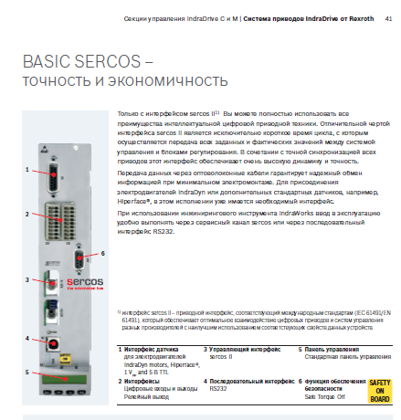

Можно я тоже немного выскажусь)) Вот вы хвалите про стойки, а не все зависит от самого контроллера)) Круче чем Rexroth IndraDrive
rexroth.png (4627 просмотров) <a class='original' href='./download/file.php?id=8798&mode=view' target=_blank>Загрузить оригинал (79.42 КБ)</a>

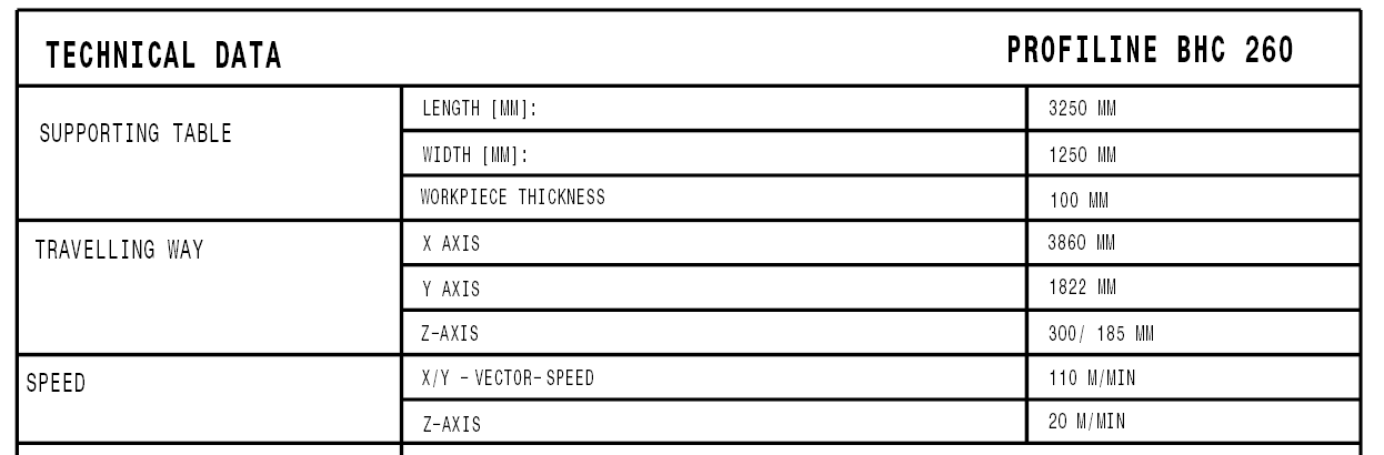

я не видал.У меня реальное перемещение 50 m\min по XY по кривым реальные. А все дело в передаче данных по оптоволокну (я так думаю), как просек. Просто последние станки пришли с сервоприводами beckhoff контроллеры тоже beckhoff на обоих машинах. Разница по обработке одной и той же программы в три ТРИ раза
параметры.png (4623 просмотра) <a class='original' href='./download/file.php?id=8799&mode=view' target=_blank>Загрузить оригинал (25.2 КБ)</a>
