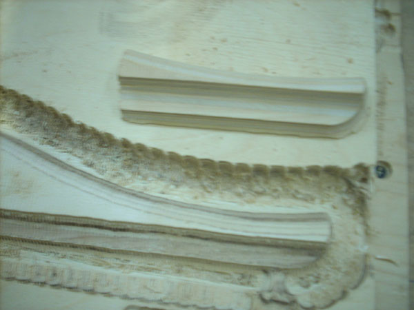

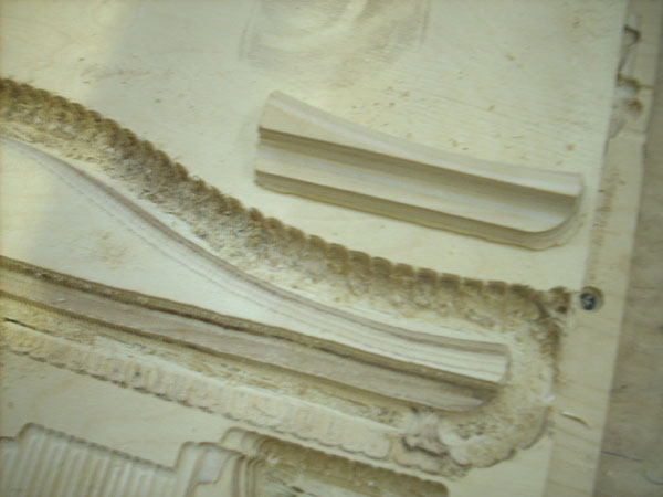

Подскажите оптимизацию LinuxEMC2 G64 P0.5 Q0.1 очень сильно коробит рельеф, а если G64 не ставить то фреза на нижних уровнях черновой модели жуть греется и такие тормоза по сравнению с Mach3 ужас. скорости очень медленные обработки коротких прямолинейных отрезков, и это при скорости движков 30мм/мин , а ускорение-торможение 50мм/мин в stepconf! Как сделать , чтобы LinuxEMC2 вообще убрал разгон-торможение? в Mache тиаких низких скоростей обработки не наблюдалось, exact stop/

Какой нужен допуск по точности обработки? Вообще, в G64 в параметре P задается максимальный допуск, т.е. если хочешь, чтобы рельеф был точнее поставь G64 P0.1 или меньше.
Кстати, что за рельеф? Сделай фотку.
cookie23 писал(а):а ускорение-торможение 50мм/мин в stepconf!
хммм... ускорение должно быть в мм*мм/сек или как-то так. Что за станок, какие драйвера, какие двигатели, какой микрошаг и какая передача? Сделай фотки :)

57 purelogicковсие PL57H76-3.0-4 двигатели 200ипм на оборот, микрошаг 1:4 в драйверах, шаг винта ШВП 5мм, сколько прописать макс скорость двигателя и ускорение, чтобы не было тормозов при обработке мелких перемещений в круговую интерполяцию, как и делает EMC2?
я обычно ставлю 2м/мин(33мм/сек) и 50мм*сек/сек). 302000ns скачет иногда, а так jitter 10000ns, если ничего , кроме, emc2 не запускать. В махе на подстройку двигателей я ставлю 160шаг на оборот 2000мм/мин макс скорость и 200мм*сек/сек - ускорение и все работает.
рельеф здесь : http://mir-cnc.ru/index.php?showtopic=5373

В расчетах не ошибается. Если стоит G64 P0.5 и единицы измерения - миллиметры, то дальше 0.5 мм от начальной траектории не отойдет.
Можешь сделать более большую фотографию? На тех, что на mir-cnc плохо видно...

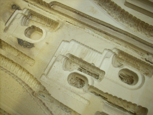

у меня и по G61 тоже так же ошибается в траекториях. сейчас выложу фото. В верху заготовка по тойже УПшке mach3 точность афигенная, а внизу на той же тачке LinuxEMC2. видно, что размеры сохранены габаритные , а контур волнообразный ужас, ошибки.Latrncy Max jitter 300000ns проскакивает при загруске доп приложениями. И еще какие параметри и значения должны быть в minferror и ferror?

cookie23 писал(а):Latrncy Max jitter 300000ns проскакивает при загрузке доп приложениями.
Скорее всего из-за этого latency все проблемы. Из-за него может шаги пропускать. Вообще, если у тебя latency 300 000 надо ставить base-period 330 000, но с таким периодом максимальная скорость будет очень маленькой. Ошибка превышения base-period выскакивает?
Меняй мать или копай биос, чтобы все лишнее отключить.
