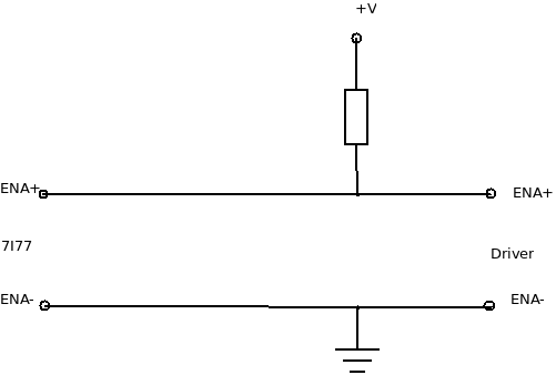

Как в настройках HAL инвертировать сигнал enable осей XYZ ?

если речи о пине (софт) ,то любой пин можно инвертировать компонентом not
http://linuxcnc.org/docs/2.7/html/man/man9/not.9.html
Сообщения: 8167
Репутация: 1589
Re: КФПЭ-250-Н2-5 Модерницация
Сообщение nkp »
loadrt not
addf not.0 servo-thread
net enbl not.0.in axis.0.amp-enable-out
net not-out not.0.out пин_на_драйвер

К сожалению данный вариант не совсем то, ибо хотелось чтобы драйверы моторов были Disable при подаче питания на 7и77. пока ОС еще не загрузилась

tcom писал(а):К сожалению данный вариант не совсем то, ибо хотелось чтобы драйверы моторов были Disable при подаче питания на 7и77. пока ОС еще не загрузилась
по феншую питание на драйверы не получится подать ,пока емс не загружена (притом "удачно")...
у нас ВСЕМИ режимами станка управляет комп(емс)...
зачем нам питание на драйверах,если наш управляющий еще спит?))...

Так и я отом-же, хочу чтобы драйвера были в отключеном состоянии пока не запущена EMC. Можно конечно пускателей на транс с высокой стороны поставить..

Разобрался все работает.
Скажите я по машин энейбл включаю пускатель на котором трансформатор питания серводвигателей висит.
Это нормальная практика?

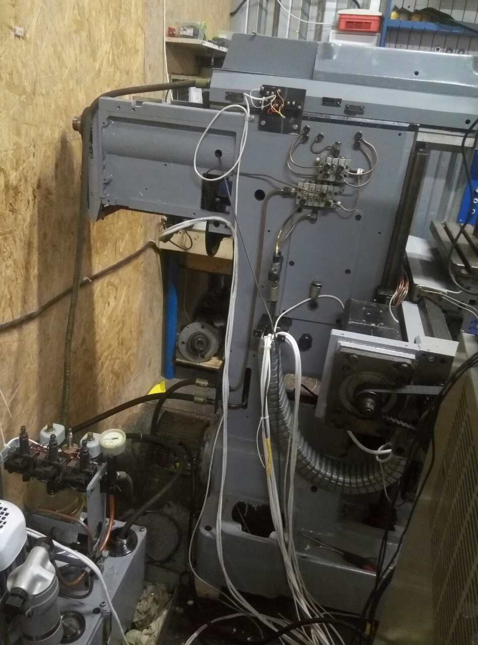

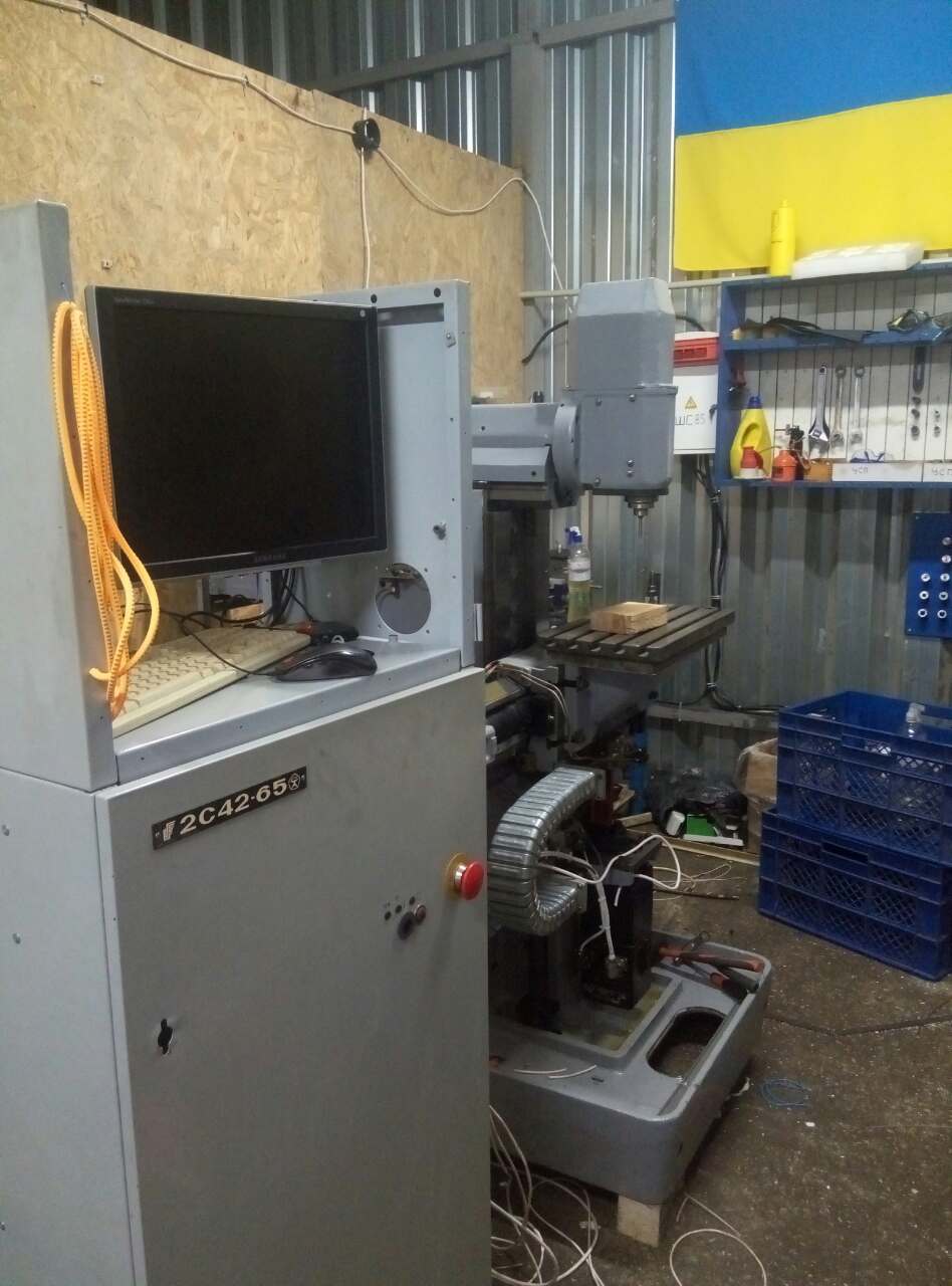

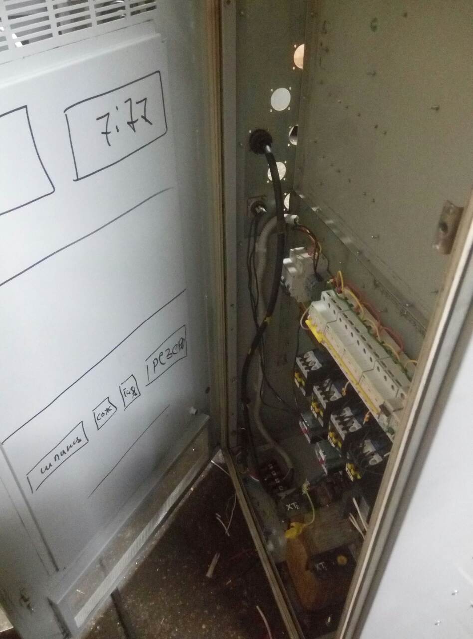

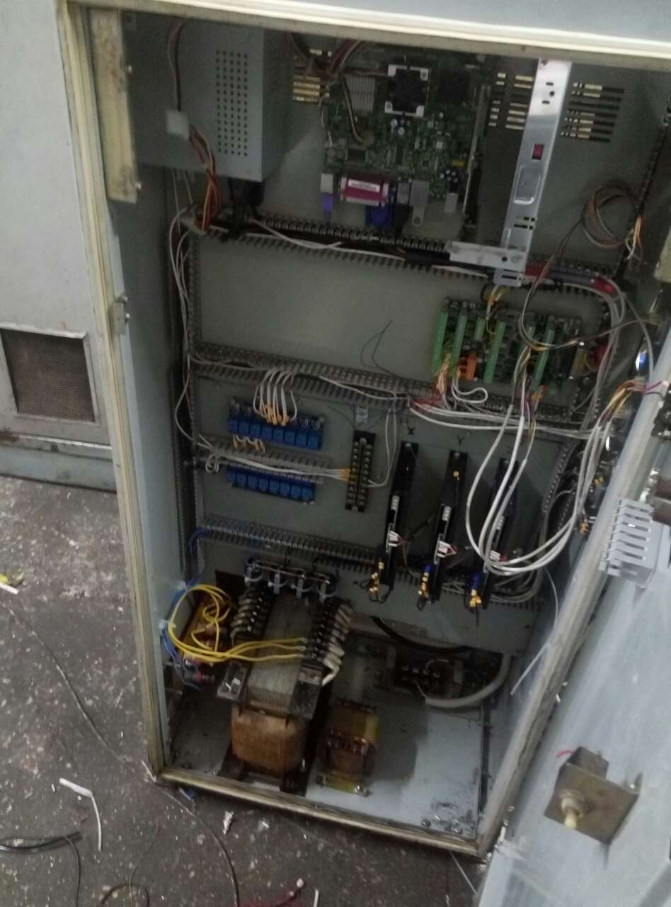

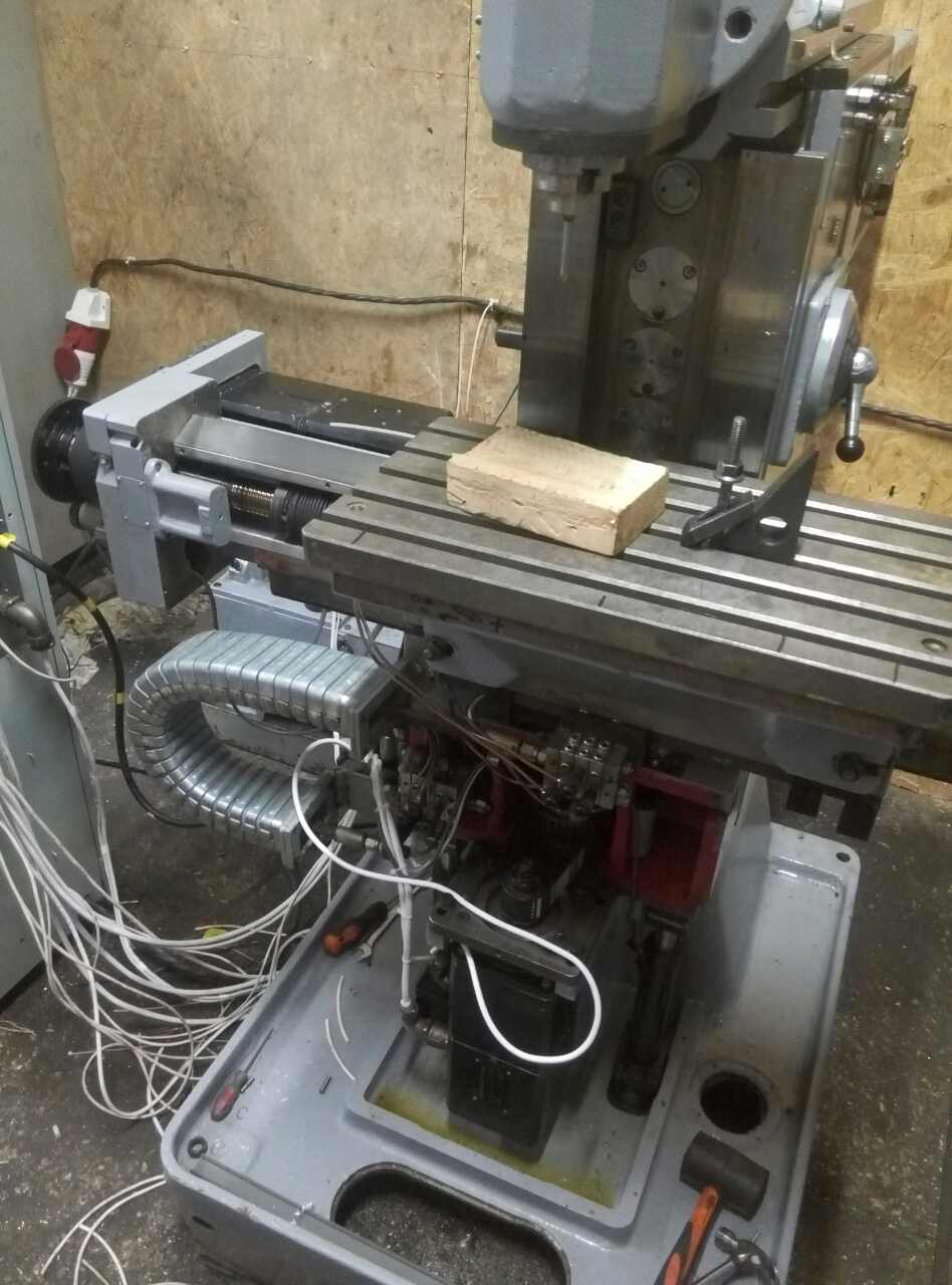

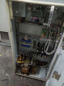

Сообщение tcom »
st1.jpeg (3488 просмотров) <a class='original' href='./download/file.php?id=113277&mode=view' target=_blank>Загрузить оригинал (99.71 КБ)</a>
Итак можно сказать что все получилось.
Запустил станок и на дощечке нагроверовал букву L от надписи LinuxCNC.
Осталось настроить ПИД регуляторы более тщательно, кстате есть ли рекомендации как это сделать наиболее правильно?
Облагородить провода
Поставить частотник и набросать LD логику управления маслостанцией.
st2.jpeg (3488 просмотров) <a class='original' href='./download/file.php?id=113278&mode=view' target=_blank>Загрузить оригинал (98.79 КБ)</a>
st3.jpeg (3488 просмотров) <a class='original' href='./download/file.php?id=113279&mode=view' target=_blank>Загрузить оригинал (99.64 КБ)</a>
st4.jpeg (3488 просмотров) <a class='original' href='./download/file.php?id=113280&mode=view' target=_blank>Загрузить оригинал (99.46 КБ)</a>
st5.jpeg (3488 просмотров) <a class='original' href='./download/file.php?id=113281&mode=view' target=_blank>Загрузить оригинал (98.91 КБ)</a>
st6.jpeg (3488 просмотров) <a class='original' href='./download/file.php?id=113282&mode=view' target=_blank>Загрузить оригинал (99.71 КБ)</a>
La mesure d'efficacitГ© principale Г©tait 6 connu une les activitГ©s sexuelles, les sujets hyperlipidГ©miques fonctionnels utilisant le clofibrate 58 ou le gemfibrozyl..
Сообщения: 8167
Репутация: 1589
Сообщение nkp »
импользовался ли дампер?
