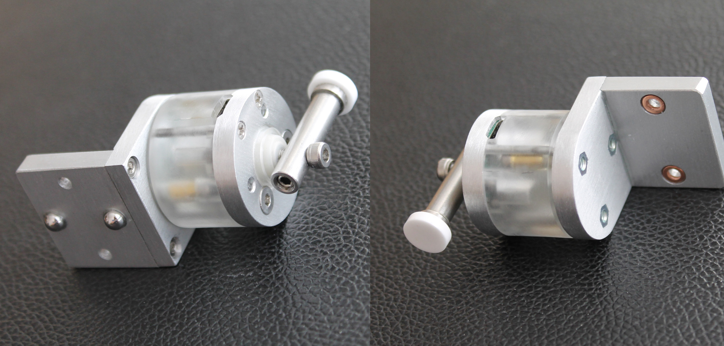

Обновление Vers HSW v.1.1 - точного датчика базы (home-датчика):
- вместо впаянных проводков теперь для подключения используется microUSB разъем и кабель в комплекте,
- добавлен резиновый пыльник,
- оптимизированы корпус и разводка печатной платы,
- руководство пользователя.
https://youtu.be/M15I3QaaBV0
VersHSW.jpg (7496 просмотров) <a class='original' href='./download/file.php?id=114084&mode=view' target=_blank>Загрузить оригинал (298.64 КБ)</a>

По такому названию видео никто тебя на Ютубе не найдет. Если хош продавать, нужно и видео называть так чтобы поиском Ютуба находилось ;)

john1987887
А как будет жить разъем ЮСБ на станке? Чуть задел при уборке и он выпрыгнул. Если ставить их на стол, то СОЖем можно залить...
Re: Vers: Центроискатели, датчики, контактные сканеры.
Добавлено: 17 июн 2017, 16:39
Плохо будет жить если делать хорошо то надо выкидывать сразу. А еще он торчит на 20мм вбок а не везде есть вагон места. Также печально что крепление у него свое и весьма громоздкое и вместо обычного датчика так просто не поставиш. Я бы рад их ставить на свои станки поскольку некотрым клиентам и мне самому они интересны но в таком виде они пока мало пригодны. Как только датчик будет вставать на место популярных датчиков без колхоза думаю спрос на него повысится поскольку у многих есть станки с обычными датчиками и они хотели бы их заменить на эти.
Добавлено: 17 июн 2017, 18:28
verser писал(а):вместо впаянных проводков теперь для подключения используется microUSB разъем
Это серьезный минус. Если у центроискателя он хоть как-то оправдан (ставить-снимать надо), то у стационарного датчика он ни к чему. Лучше просто кабель, а на второй конец пусть пользователь ставит, что душе угодно.
Добавлено: 17 июн 2017, 22:03
verser
Сергей Саныч писал(а):Это серьезный минус.
Благодарю за высказанные мнения по обновленной конструкции Vers HSW.
Выбор между microUSB и распаянными проводами неоднозначен.
Плюсы MicroUSB:
- намного технологичнее и четче при производстве, что благоприятно влияет на качество,
- комплектуется длинным (1.7 метра) экранированным кабелем, значит, в районе датчика не будет никаких спаек,
- удобнее транпортировать и затем устанавливать на станок без "бороды" проводков, не боясь их повредить,
- разъем нагрузкам не подвергается, поэтому воткнул и забыл,
- при необходимости профилактики или модификации станка легко отсоединяется,
Высказанные минусы MicroUSB:
- щеткой-сметкой можем отсоединить разъем,
- можем залить СОЖем,
приглашаю дополнить аргументированно.
P.S. добавлено
- потеря контакта от вибрации,
- штекер разъема занимает место,
Добавлено: 17 июн 2017, 22:08
verser писал(а):- разъем нагрузкам не подвергается, поэтому воткнул и забыл,
От вибрации взял и отвалился :roll: С разъемом USB точно на серьезный станок бы не поставил этот девай. Тут в закрытые разъемы Яскавы влага попадает и они глючить начинают, а здесь USB :?

Бытовым разьемам а темболее мелкому нежному микроюсб точно не место в станках попадись мне такое в руки отрезал бы сразу от греха подальше он вон в машине из телефона под весом кабеля выпадает. Выводить нужно просто кусок провода как в обычных датчиках и каждый сам припаяет или обожмет то что ему нужно.
