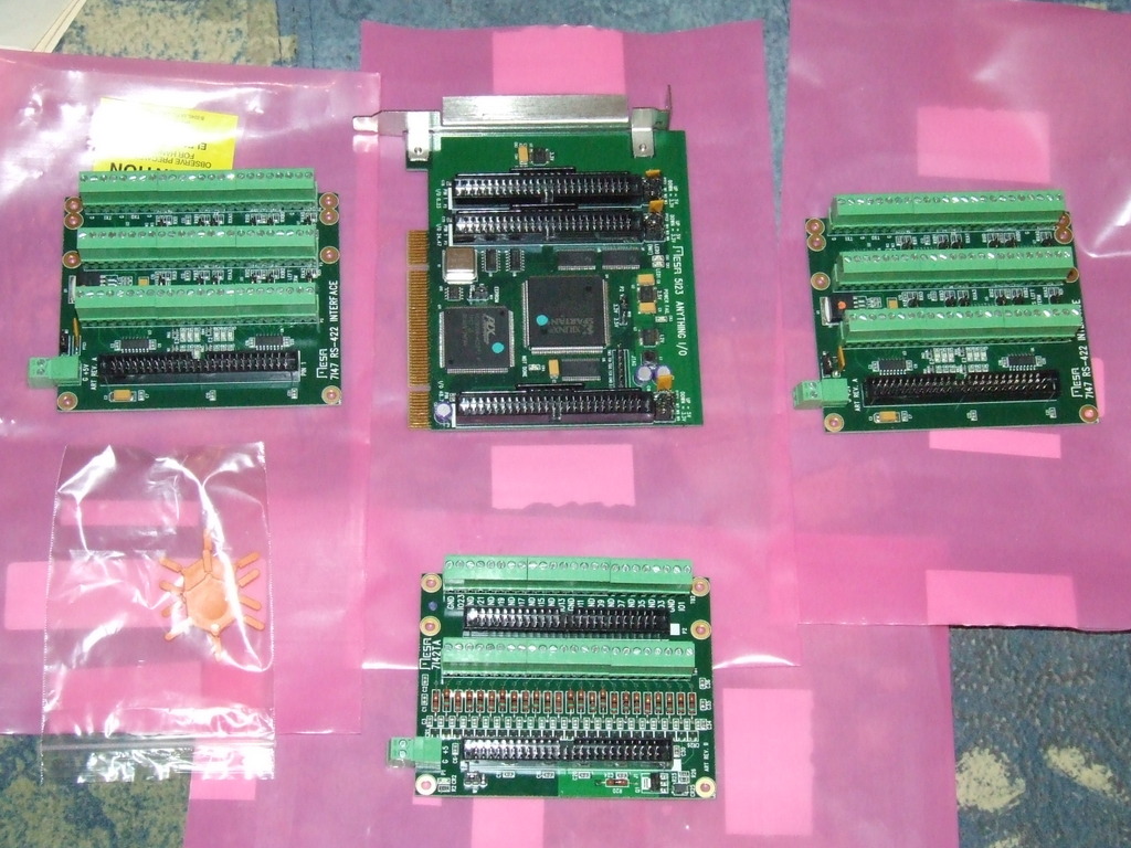

Re: Прутковый автомат Швейцарского типа с нуля
Сообщение sysrover »
Ураааааа Щастье приалило, в количестве 4 плат.
5i23, 2x 7i47 , 7i42TA
DSCF7602.JPG (3837 просмотров) <a class='original' href='./download/file.php?id=4275&mode=view' target=_blank>Загрузить оригинал (245.75 КБ)</a>
Завтра поеду фоткать шлифованую станину
Круто, как раз думал, что-то от тебя новостей не слышно :).
