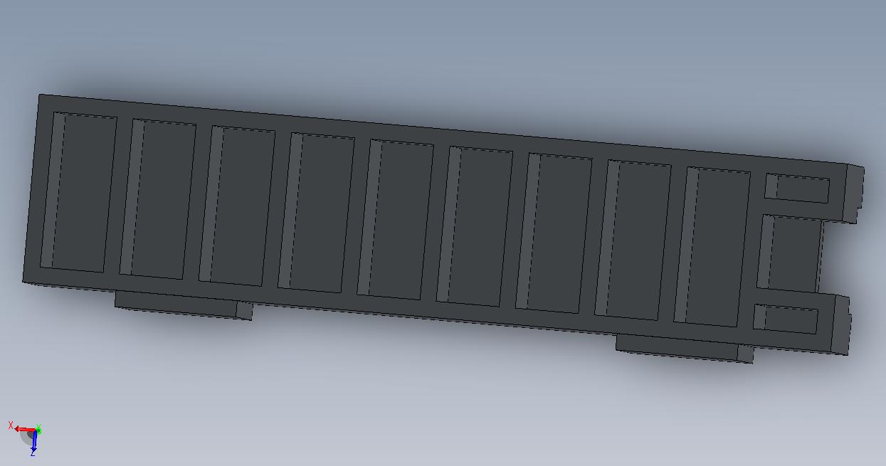

Пытаюсь прикрутить ленточную защиту к проекту
45.jpg (6265 просмотров) <a class='original' href='./download/file.php?id=112484&mode=view' target=_blank>Загрузить оригинал (54.39 КБ)</a>
Не знаю что делать с приводом, оставить как есть или убрать в балку с соответствующей потерей жёсткости...
Также не особо представляю, какой диаметр роликов лучше будет?

Ролики 20мм норм. Мотор прятать.

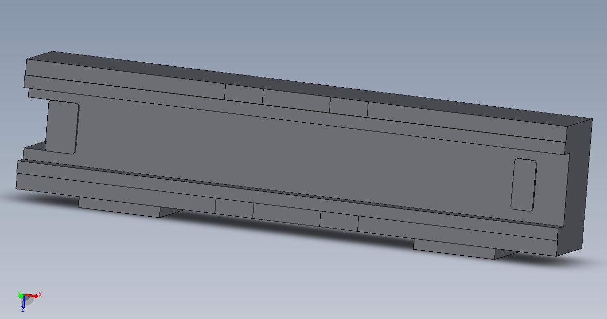

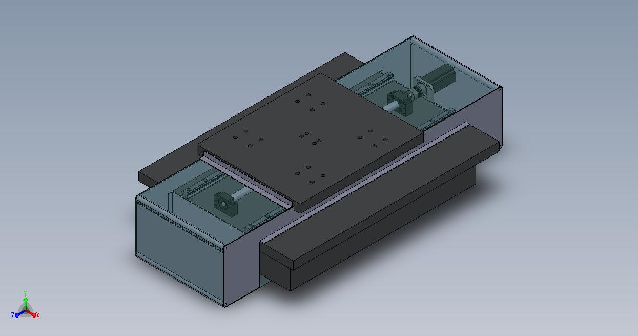

Потихоньку продолжаю работать над проектом. Прикрутил ленточную защиту ещё к одной оси
1.jpg (6105 просмотров) <a class='original' href='./download/file.php?id=113318&mode=view' target=_blank>Загрузить оригинал (47.76 КБ)</a>
2.jpg (6105 просмотров) <a class='original' href='./download/file.php?id=113319&mode=view' target=_blank>Загрузить оригинал (46.91 КБ)</a>
Привод оси X пока не трогал, появилась идея сделать его тоже на прямую, так же как и на других осях.
Также осталось ещё решить проблему с защитой оси Z и дорисовать шпиндель.

При обратной схеме оси Z полноценную нормальную защиту не сделать никак максимум жестянкой бока прикрыть но швп и рельсы будут на улице.

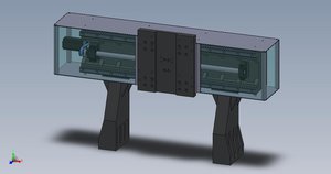

frezeryga писал(а):Покажи. Если можно спокойно пальцем достать до рельса и швп то это не защита а так декорация.
о каких пальцах речь?
Где стрелка туда в паз станет гофрозащита
Безымянный.jpg (6052 просмотра) <a class='original' href='./download/file.php?id=113336&mode=view' target=_blank>Загрузить оригинал (53.98 КБ)</a>
Re: ЧПУ фрезер по цветным металлам
А снизу?
Lafayette
Сообщения: 3349
Репутация: 445
Сообщение Lafayette »
frezeryga писал(а):А снизу?
и с низу так же

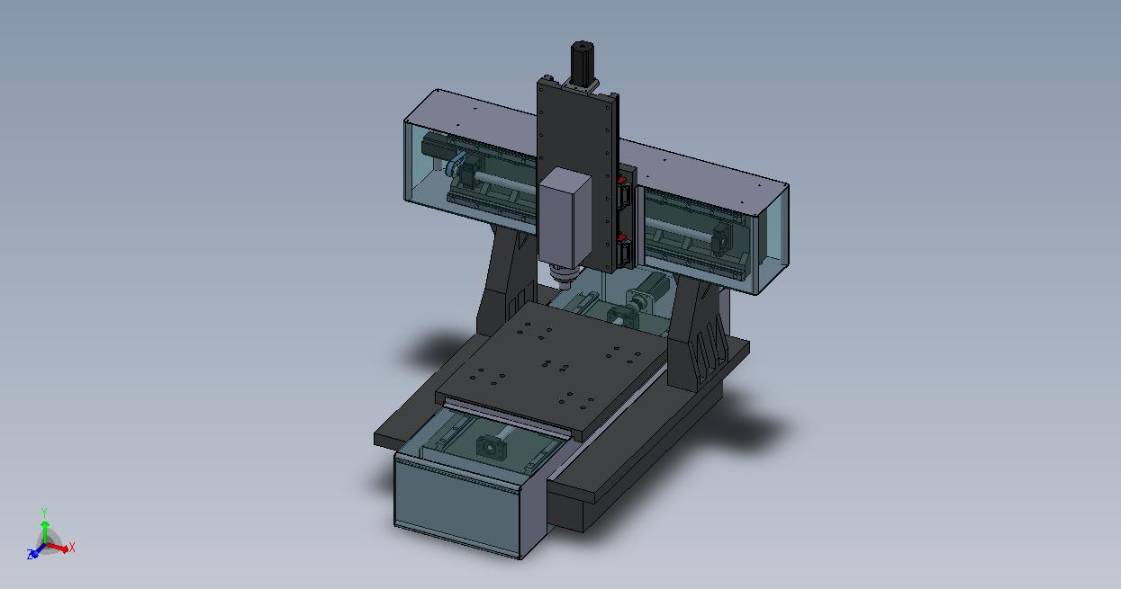

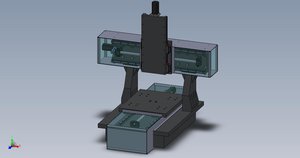

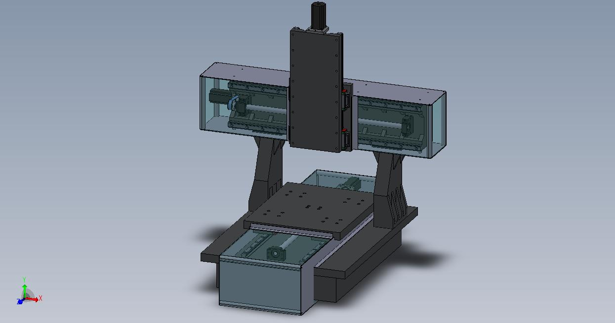

Добавил шпиндель
3.jpg (5946 просмотров) <a class='original' href='./download/file.php?id=113490&mode=view' target=_blank>Загрузить оригинал (45.55 КБ)</a>
Пока дорисовал простого китайца, хотя на его место просится что-то серьёзней... В конечном результате, скорее всего, ременно-приводной шпиндель будет, что-то классом выше уже вряд ли потяну.

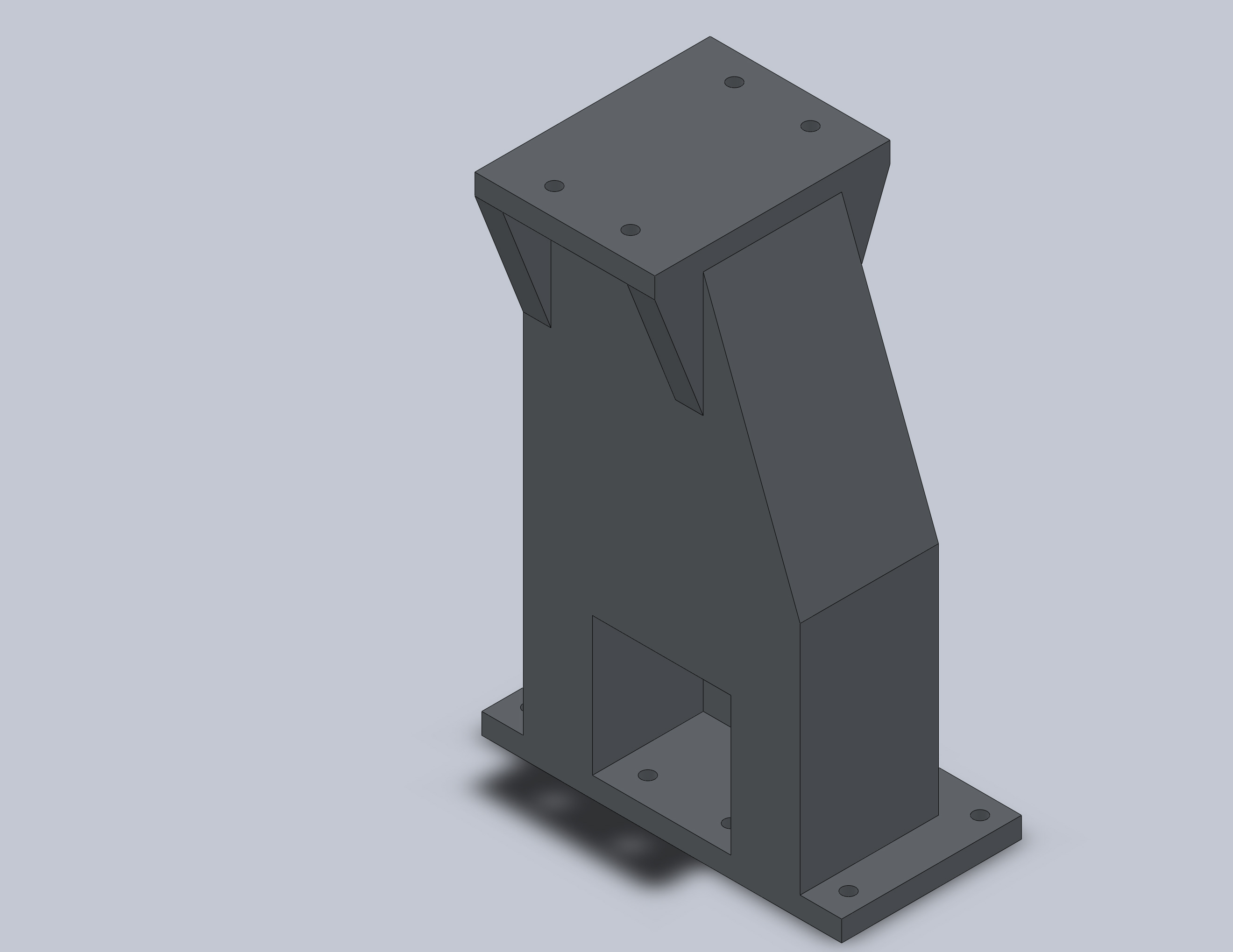

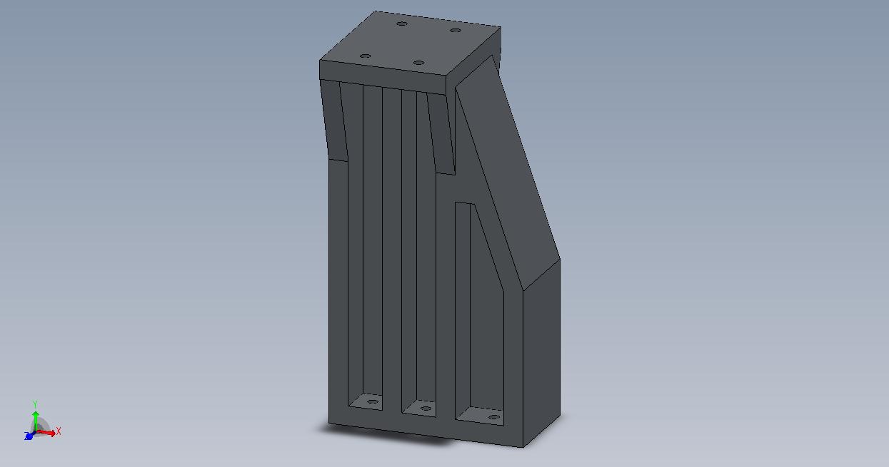

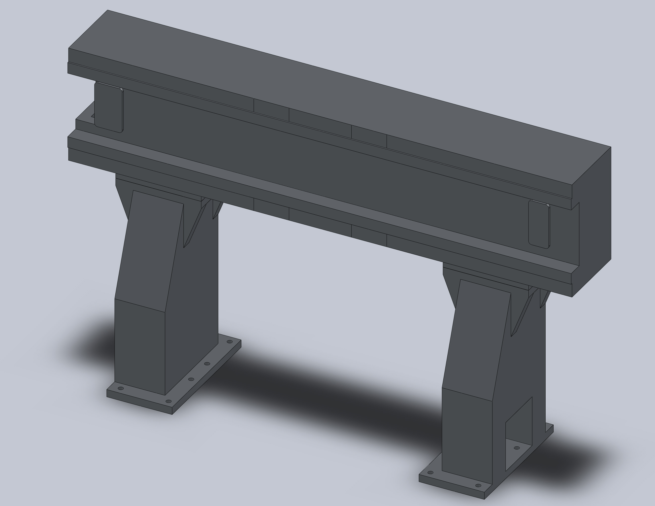

Муки творчества продолжаются :) Посмотрел на проект француза, решил переделать "ноги" портала....
Боковина.JPG (5440 просмотров) <a class='original' href='./download/file.php?id=116772&mode=view' target=_blank>Загрузить оригинал (266.8 КБ)</a>
34.JPG (5440 просмотров) <a class='original' href='./download/file.php?id=116773&mode=view' target=_blank>Загрузить оригинал (437.1 КБ)</a>
Так смотрится лучше, да и по жёсткости лучше :D. Высота "ноги" 385мм, длина и ширина у основания 200Х100
Ещё не много подделаю проект, да наверное буду отправлять файлы с чертежами на плазму... Заготовки на проставки тоже скорее всего закажу.
