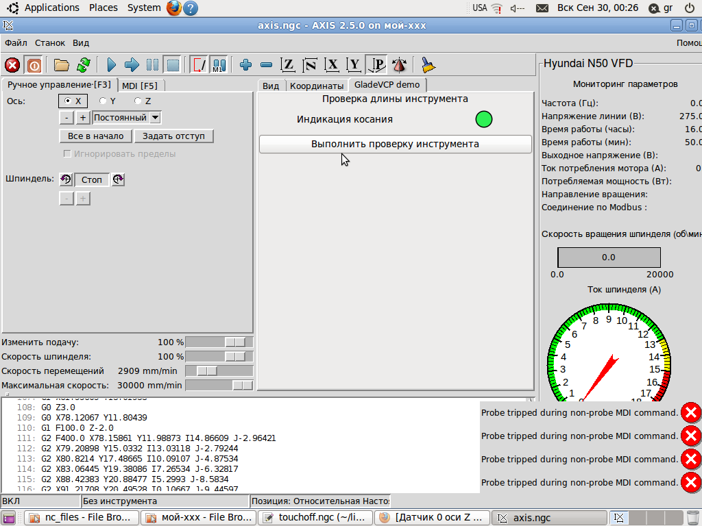

Re: Датчик 0 оси Z
и не говори, транспорт действительно посерьезнее.. изнутри.. снаружи как-то серенько по сравнению с мачемРоманов Семен писал(а):Но в виду определенных нужд - которые осилит емс, и не под силу мачу, пришлось пересаживаться с велосипеда на транспорт посерьезнее...
присоединяюсьРоманов Семен писал(а):И огромное спасибо Nick'у за форум и индивидуальную помощь в лс...
Как говориться респект и уважуха.

Re: Датчик 0 оси Z
net probe motion.probe-input <= parport.0.pin-13-in
в 2.5.0 не сработало. =(
сработало иначе:
net probe parport.0.pin-13-in => motion.probe-input
сейчас попробую. скариновать контакт с поверхностью
upd
и опять же сработал код наоборот... странно
1. степконф.
2. в пин 13 выбрал Щуп зонда - ох уж эта поганая русификация
3. Гкод вышенаписанный сработал как часы... порадовало..
сработало иначе:
upd
F100
G0 X0 Y0 Z10
G38.4 Z0
F1
G38.2 Z10UPD
после проделанных операций:
попытался перезагрузить - не грузиться, ошибка.1. степконф.
UPD2
инвертировал вход на пин13.
заработал код от уважаемого Nick'a
F100
G0 X100 Y100 Z10
G38.2 Z0
F1
G38.4 Z10
G92 Z0 - Nick

Re: Датчик 0 оси Z
на поиск нуля получился такой код
код работает, но может я гдето накосячил.
и еще.... и что мне теперь с ним делать?
думаю может просто в шапку Gcodetools запихать, вдруг забудут указать толщину стекла (да и разная она нет одинаковых стекол по толщине)
поиск нуля по этому коду делается около 10-12 секунд, наверное встраивать его в шапку исполняемого файла самое то, "просто и сердито"
g90
G53 G0 X250 Y295 Z0 A-140 ведем щуп в точку где стекло будет всегда
G92 z0 делаем Z в 0 так как g38 работает оказывается только и инкрементальных координатах, зараза крови попил пока я это не понял
;M6 T1 зарезервировано, чтоб убирал бошку и не мешал щупу пыпустится
m64 P1 выпускаем щуп
M66 P0 L1 Q10 ждем когда выпустится
F350
G38.2 Z-26 опускаемся до срабатывания pobe in
G92 z0 говорим что здесь был ноль
G91
F200
G01 Z1.5 плавненько приподнимаетмся
G90
F7
G38.2 Z-5 еще плавнее опускаемся до срабатывания probe in
здесь нужно указать что был ноль но с компенсацией (которую пока незнаю, жду подшипники для шпинделей) наверно G10?
или просто G92 Z-6 (6 для примера)
M65 P1 выключает подачу воздуха на щуп
M66 P0 L2 Q10 ждем пока уберется
G91
G0 Z5
g90
F350
G91
F200
G90
F7
G91
G0 Z5

Подниму тему....
Сегодня прицеплял на свой станочек датчик 0.
Был написан на GladeVCP модуль для поиска 0. - при нажатии кнопки - происходит вызов подпрограммы в которой станок идет в определенную точку - и делает "кивок"- касается сенсора. Загорается LED индикатор что произошло касание и выскакивает ошибка такого рода - см. картинку.
Подпрограмма представляет из себя:
o<touchoff>sub
F100
G0 Z35
G0 X750
G38.2 Z0
F1
G38.4 Z10
G91 g0 z.2
G92 Z0
o<touchoff>endsub
В чем может быть проблема?
