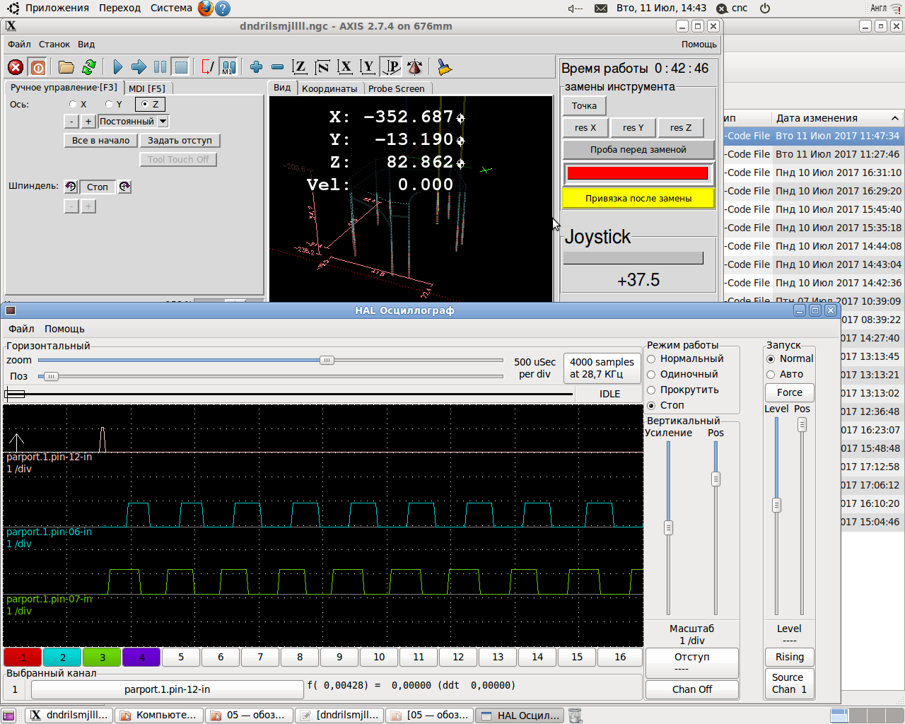

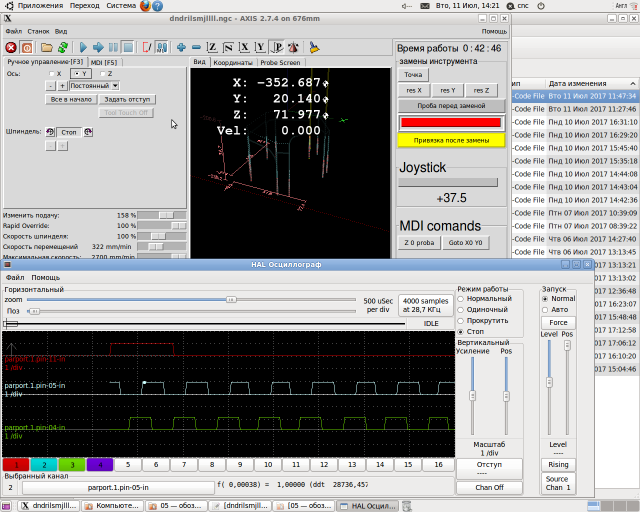

solo писал(а):просто в процессе борьбы с помехами я перепробовал уже много всего
Шунтирование этих входов не пробовал?..
N1X писал(а):Причем здесь эта цитата? Речь об этом:
solo писал(а):
каждая "зет" метка , если смотреть в хелскопе " имеет две или три риски , я предполагаю что первая риска служит для "замедления "
В цитате явно сказано про более 70мм между метками. Да и какой смысл гадать не зная модель линейки?
две-три риски на индексную метку не бывает, ибо энкодер никак не может сообщить "на верх" какая из них "главная". Это скорее всего дребезг или помехи.
N1X писал(а):И именно когда A и B имеют высокий уровень.
Фронт метки должен совпадать с фронтом одного из каналов. Такую синхронизацию делают специально электроникой энкодера, чтобы в счётчиках половинчатых значений не получалось.
Re: Оптические линейки и EMC
UAVpilot писал(а):В цитате явно сказано про более 70мм между метками
В цитате сказано, что от аварийного концевика, который используется еще и как home до нуль-метки 70мм...
UAVpilot писал(а): Фронт метки должен совпадать с фронтом одного из каналов
Так оно и получается, делают например логикой A & B & Z... Я просто некорректно выразился - конкретно частный случай взял... Но смысл - нуль-метка толбко в течении одного значения кода Грея... А вот на скрине выше картинка мягко говоря странная...

N1X писал(а):В цитате сказано, что от аварийного концевика, который используется еще и как home до нуль-метки 70мм...
Ну т.е. метки расположены ну никак не чаще 70мм, и уж тем более 50мм. :)
N1X писал(а):А вот на скрине выше картинка мягко говоря странная...
Там красный луч вообще какую-то случайную фигню показывает..
UAVpilot писал(а): Там красный луч вообще какую-то случайную фигню показывает
В том и прикол, что красный луч - Z.

сейчас станок работает скажите, что нужно снять я сделаю скрины и выложу если кому интересно , просто я так детально не смотрел хелскопом , просто посмотрел приблизительно где находятся зет метки чтобы записать значение в ини файл, так как форма длина импульса меня не интересовала , а нужен только передний фронт первой метки от концевика , лично меня тоже удивляет форма зет метки что я выложил , по поверьте это не фотошоп :hehehe: да и на помеху не сильно похожа , сильно симметрично да и очень похоже что нарастающие фронты зет метки как то связано с сигналом "В", а спадающие с сигналом "А" , может это линейка какая то бракована нада будет долее внимательно посмотреть другие линейки

да наверно у меня одна линейка не очень исправна , а ваше братья китайцы линейки делают как хотят и метки наносят тоже как хотят , раньше я выкладывал халскоп оси Х, вот еще У и Z , так , что хорошо видно насколько разные по размеру зет метки
ось У (6349 просмотров) <a class='original' href='./download/file.php?id=115811&mode=view' target=_blank>Загрузить оригинал (223.64 КБ)</a>
ось У
ось Z (6349 просмотров) <a class='original' href='./download/file.php?id=115812&mode=view' target=_blank>Загрузить оригинал (199.65 КБ)</a>
ось Z
Сообщение solo »
UAVpilot писал(а): solo писал(а):
шунтировать между собой или с землей и каким номиналом резистора
С GND, 2-5кОм..
спасибо за рекомендацию , вот по чему мне самому не пришла в голову такая очевидная и весьма эффективная мысль , запаял резисторы номиналом 2.2кОм и корова языком слизала все помехи
