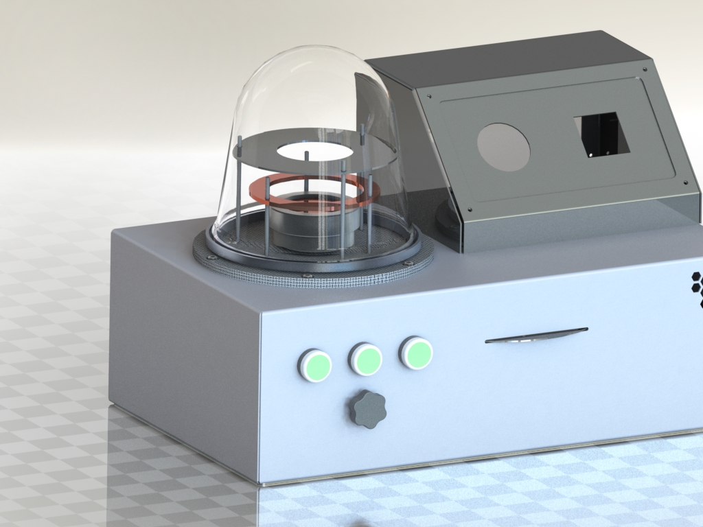

Вроде как дорисовал:

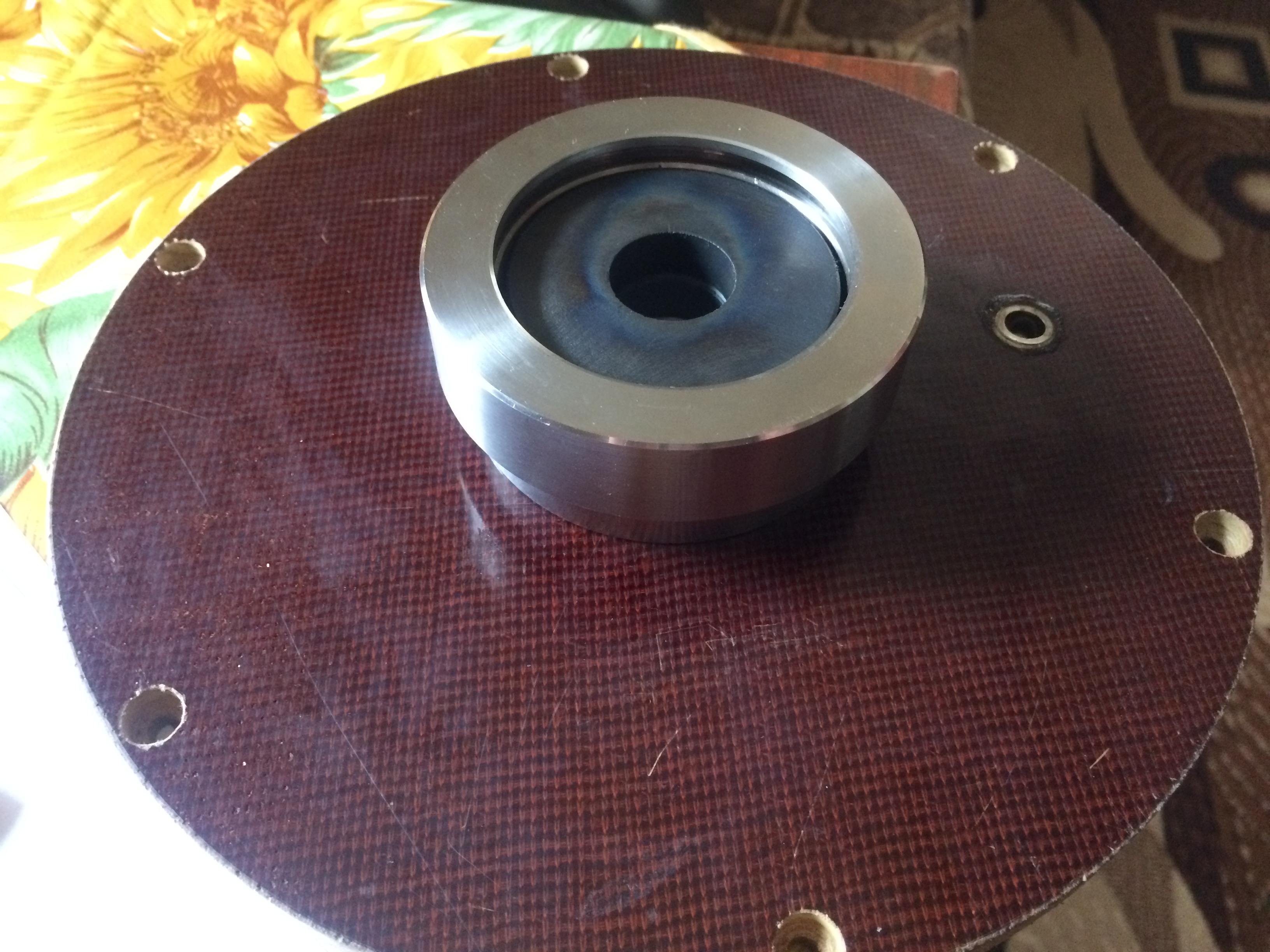

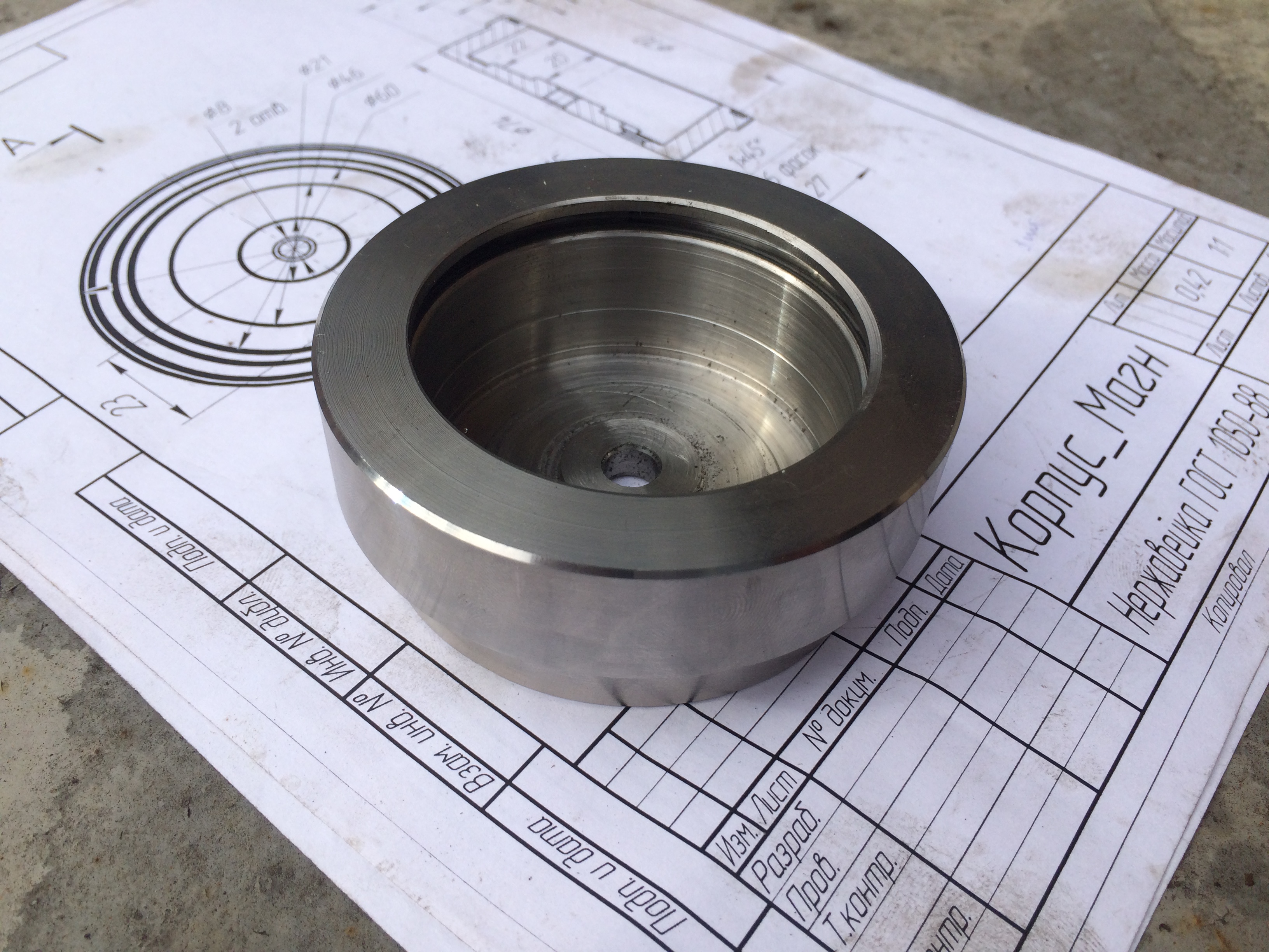

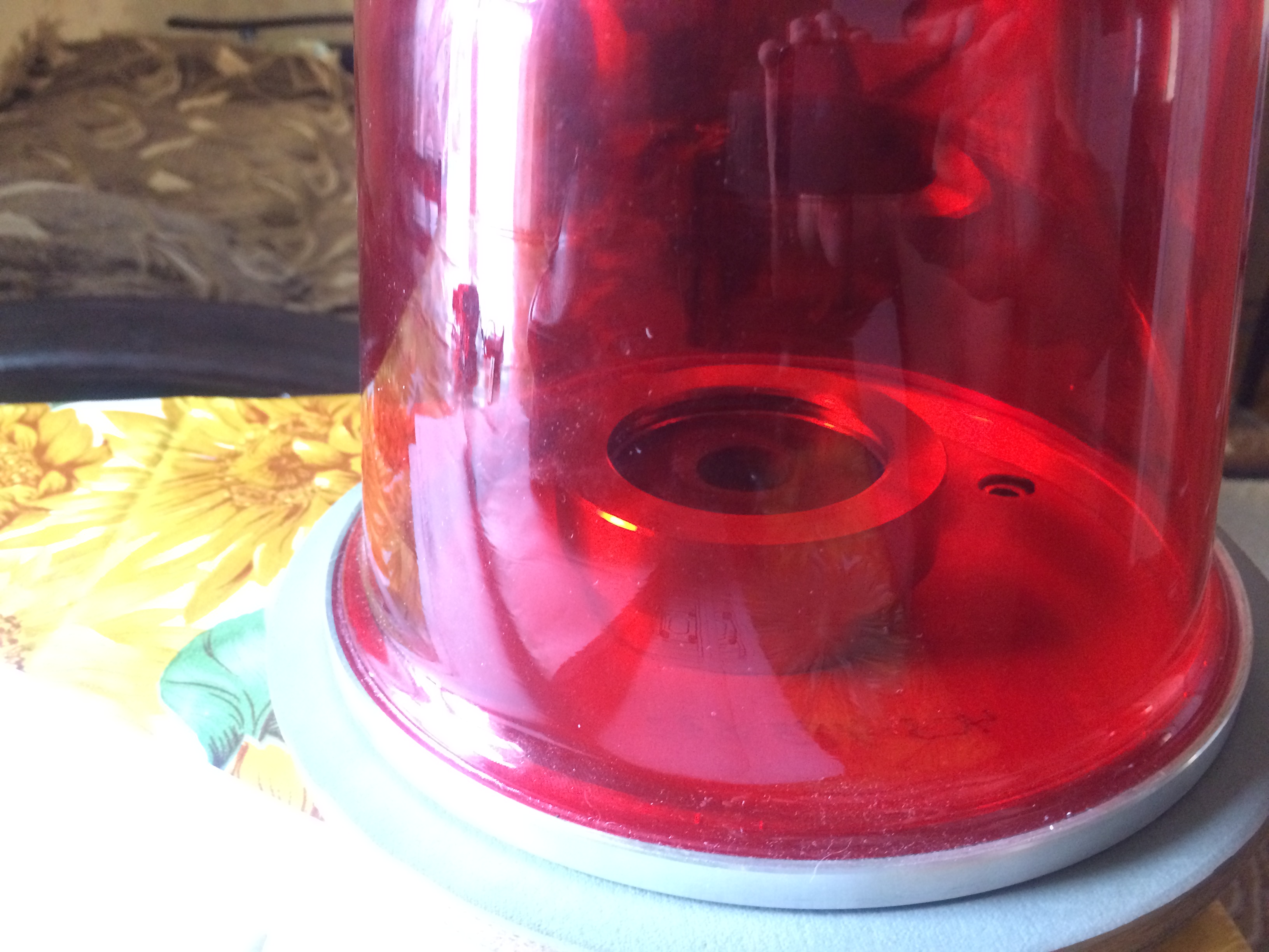

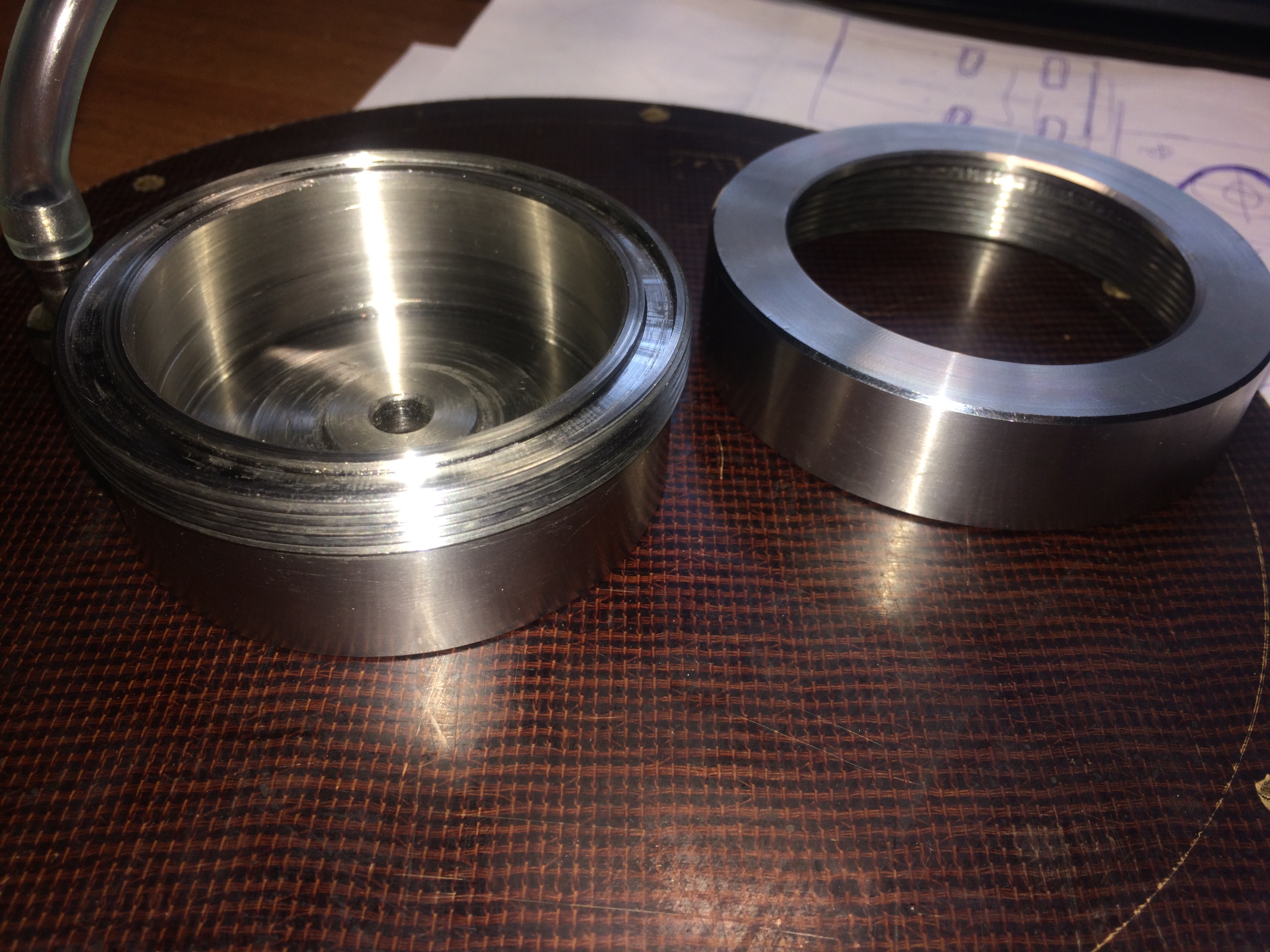

Наконец то выточили магнетрон:
IMG_3706.JPG (4815 просмотров) <a class='original' href='./download/file.php?id=110750&mode=view' target=_blank>Загрузить оригинал (1.97 МБ)</a>
IMG_3707.JPG (4815 просмотров) <a class='original' href='./download/file.php?id=110749&mode=view' target=_blank>Загрузить оригинал (1.21 МБ)</a>
IMG_3714.JPG (4815 просмотров) <a class='original' href='./download/file.php?id=110748&mode=view' target=_blank>Загрузить оригинал (1.98 МБ)</a>
IMG_3712.JPG (4815 просмотров) <a class='original' href='./download/file.php?id=110747&mode=view' target=_blank>Загрузить оригинал (1.03 МБ)</a>
Работы конечно еще предостаточно, надо сделать мишень (диск алюминиевый), припаять к отверстиям трубки для подвода/отвода охлаждающей жидкости, привернуть герметично к основанию.
Так же в процессе еще анод и подложкодержатель...

Разрабатывал все полностью я, соответственно чертил тоже, точить отдавал токарю на производство.
Да, магниты из микроволновки.

Еще заказал помпу и радиатор для охлаждения магнетрона.

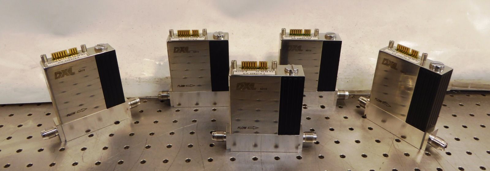

Купили за 26$ регуляторы газов для нашей установки, как приползут будем по тихоньку модернизировать

CybSys писал(а):Вроде как дорисовал:
Таки у меня есть что сказать Вам за напыление. Подобные поделки обсуждались на чипе 3-4 года назад и практикой уважаемых людей доказана бессмысленность поделок без фора и дифа МИНИМУМ!
Может я и резок, но сэкономлю Вам пару сотен нефти и времени.Почитайте основы, почитайте 2-3 годовплые темы. Нет там места стенам без фундамента.
