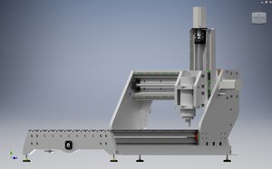

Станок 600х400х150 мм
Re: Станок 600х400х150 мм
Сейчас высота от стола до балки портала 155 мм
Ну на последних скринах 200. При 155 плита шпиндельная должна укоротится и ребра выкинутся.
Ок, ось Z подкорректирую еще, спасибо
В нижнем положении цанга недоходит до стола 15мм в верхнем цанга выше нижней кромки портала на 60-70мм.

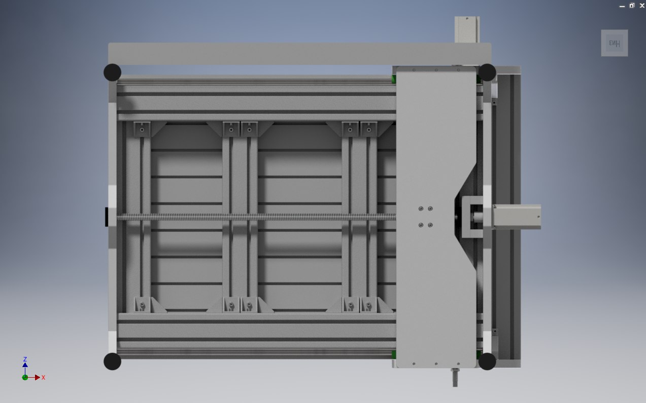

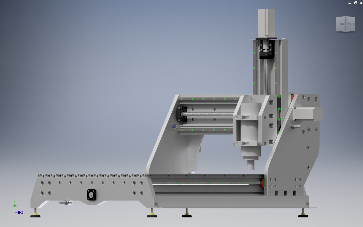

Переделал ось Z, увеличил немного ход, чтобы шпиндель поднимался выше, переделал крепление двигателя оси Y, поставил индуктивные датчики на X и Y, добавил виброопоры, закрепил уголок для гибкого кабель-канала. Фото "ЧПУ - низ" - староватое, но думаю суть будет ясна, как сделано крепление.
а адовая высота осталась. и поперечины станины из проиля геморойный вариант.
что за адовая высота?
200мм под порталом и никакая жесткость как следствие.
я ж сказал что уменьшил до 155 мм :cry:

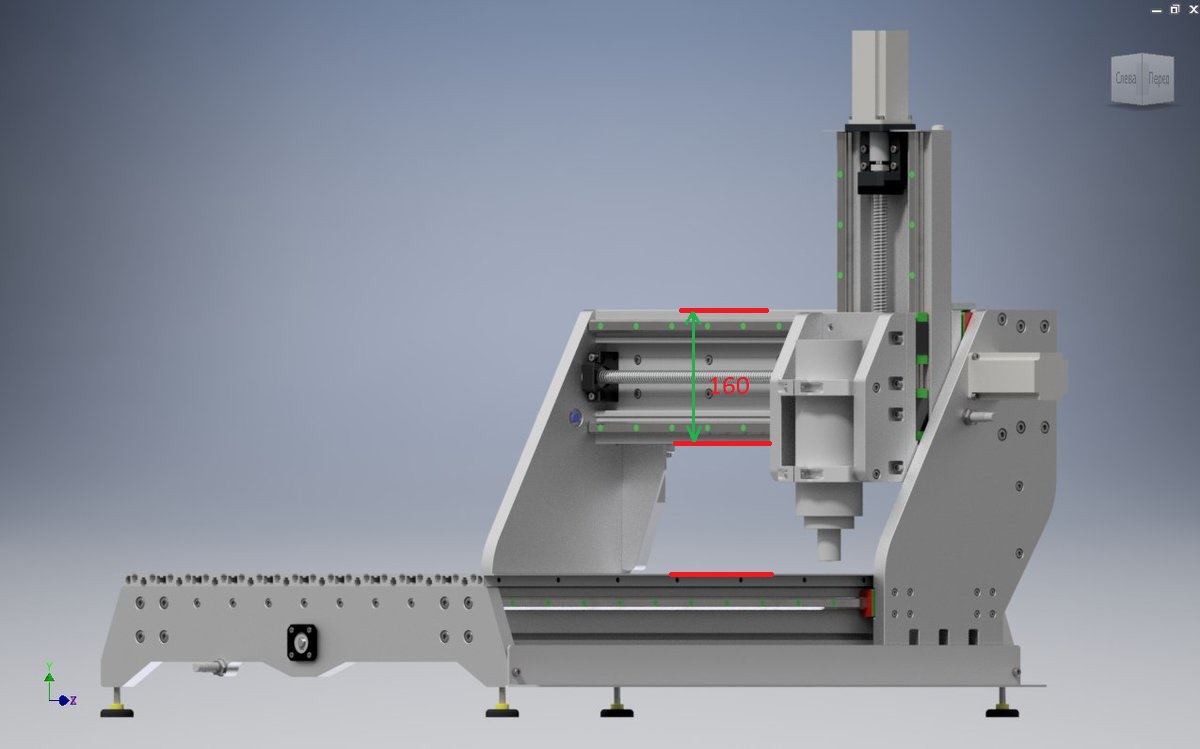

sima8520 писал(а):Сейчас высота от стола до балки портала 155 мм
ширина профиля балки 160мм визуально видно что просвет больше чем ширина балки.
ЧПУ - общий.jpg (3676 просмотров) <a class='original' href='./download/file.php?id=107301&mode=view' target=_blank>Загрузить оригинал (86.71 КБ)</a>
Возможно это из-за ортогонального режима отображения модели. Специально для Вас, сделаю другой вид и покажу что там реально 155 мм!
да я то от этого не умру. вам на нем потом работать с такой жесткостью.
frezeryga писал(а):с такой жесткостью
намек "на какую жесткостью"? Думаете будет никакущая жесткость? на 1 мм отгибаться шпиндель будет? Или стол будет провисать?
для деревях будет норм. по металлу будет работать менее комфортно. я пока незнаю для каких задач делается станок.
я сам пока не знаю под какие задачи станок. в идеале чтобы был универсальный, и дерево и алюминий мог фрезеровать, на скоростные режимы не претендую, возможно что этот станок положит начало чему то серьезному
