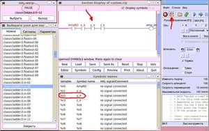

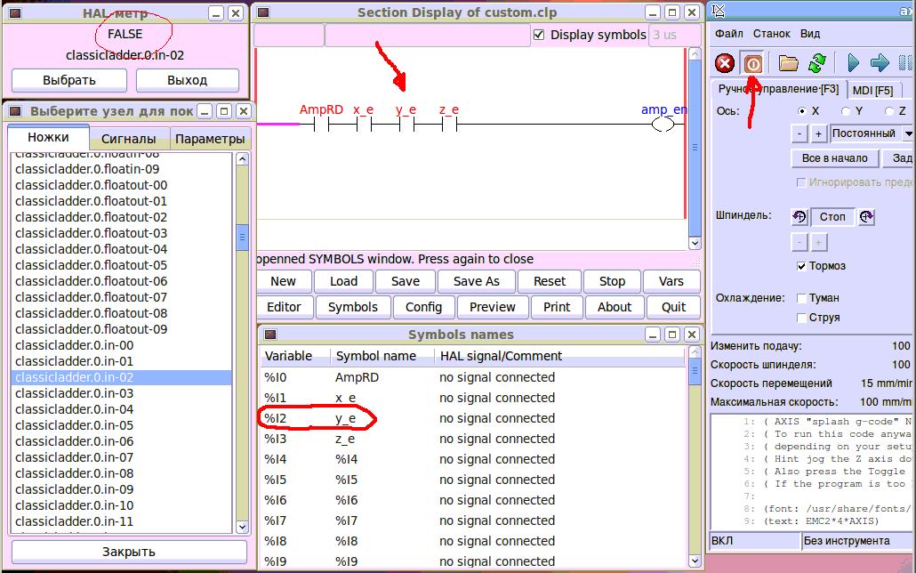

Re: Модернизация фрезерного 6Р13Ф3-01
Не работает:
Ругается на
custom.hal pin estop-out does not exist
в основном hal-файле прописано
Как правильно сделать?
net a_e_0 classicladder.0.in-00 <= estop-out
net a_e_1 classicladder.0.in-01 <= xenable
net a_e_2 classicladder.0.in-02 <= yenable
net a_e_3 classicladder.0.in-03 <= zenable
net a_e_4 classicladder.0.in-04 <= amp_RD
net a_e_out classicladder.0.out.00 => amp_enablecustom.hal pin estop-out does not exist
net estop-out <= iocontrol.0.user-enable-out

Картинку зря приложил поскольку косяк не в этом был, забыл подключить custom.hal.
При подключении его ругается на custom.hal pin estop-out does not exist

разобрался с custom.hal:
По нажатиям F1 и F2 в HAL-metr всё меняется и видно как сигнальчик бегает в classicladder.
Новый косяк: Подключил я 7i37TA к 5i20, чтобы проверить работоспособность всей связки и обломался.
classicladder.0.out-00 (%Q0 = amp_enable) = 5i20.GPIO45 = 5i20.43 -> 7i37.43(OUT5+) & 7i37.44( OUT5-).
Смотрю на OUT5 Mesa 7i37TA а там ка был ноль, так и остается(((
До старта EMC2 на плате 5i20 горят 2 красных светодиода. После загрузки ЕМС2 все потухает. На 7i37TA светодиоды не горят, напряжение питания на 7i37TA есть (внутреннее).
Это нормально разве?
net estop-out => classicladder.0.in-00
net xenable => classicladder.0.in-01
net yenable => classicladder.0.in-02
net zenable => classicladder.0.in-03
net amp_RD => classicladder.0.in-04
net amp_enable <= classicladder.0.out-00

Прошивка:
не правильно :
Правильно
Т.е. я пытался как бы создать новый сигнал с именем a_e_0 и связать им classicladder.0.in-00 с estop-out.
А надо было к имеющемуся estop-out добавить вход classicladder.0.in-00
Со всеми остальными тоже самое.
