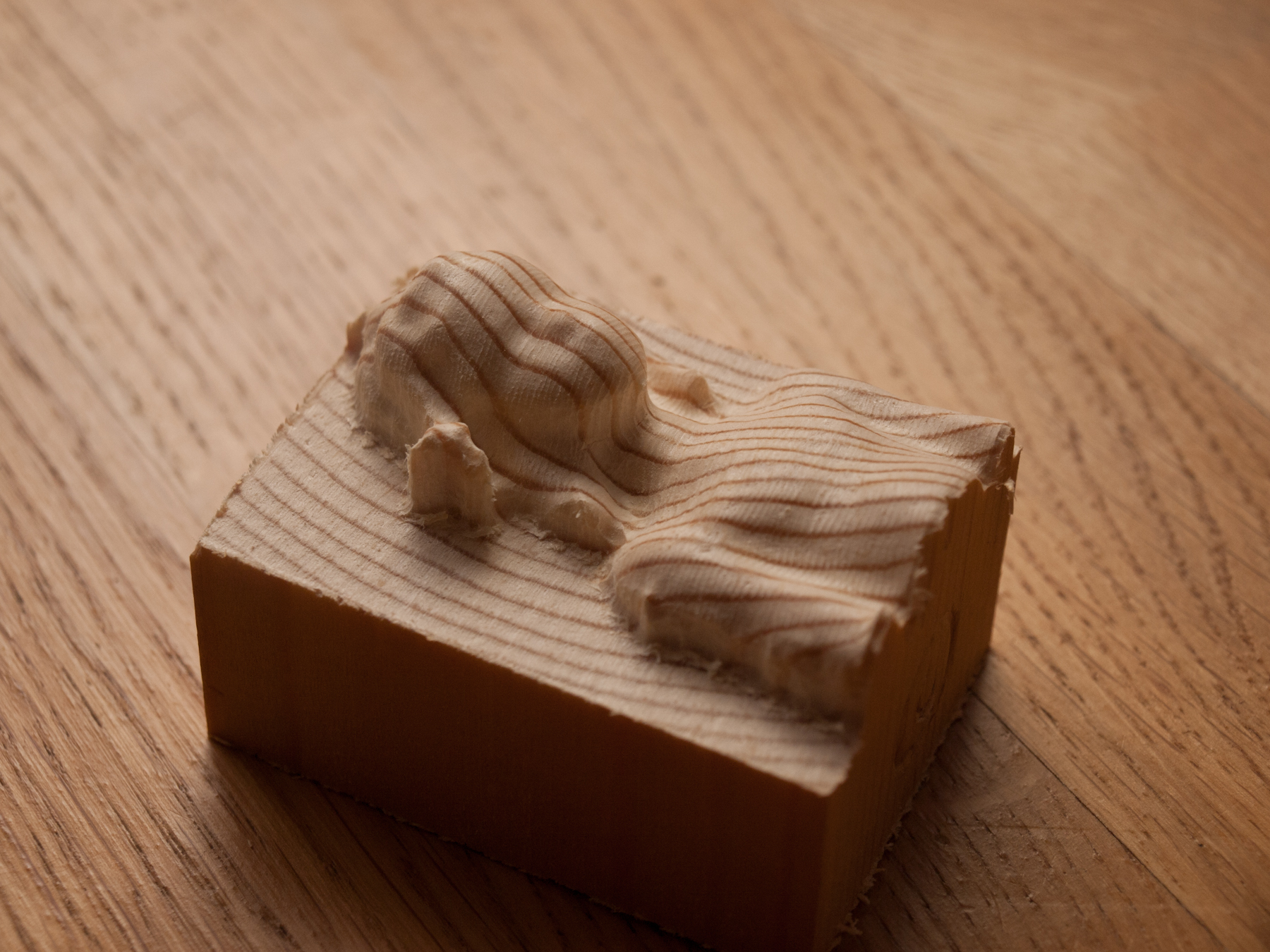

Продолжаем тему 3D сканера из кинект :)
Вышла программа для сканирования под Windows ReconstructMe (http://reconstructme.net/) причем сканирование не одним кадром, а несколькими, и можно менять точки сканирования. Тоесть взял кинект в руки обвел вокруг модели и получилась детализированная модель. Жаль что не все видеокарты поддерживаются - поскольку вычисление геометрического места точек происходит видимо именно средствами процессора видеокарты на Radeon HD 4850 не заработало, зато на Geforce GT220 из медиацентра - запустилась без проблем (здесь список того что работает поддерживается и не поддерживается https://docs.google.com/spreadsheet/ccc ... 1TWc#gid=0)
Сфотографировал дочь - потребуется небольшой навык и двигать надо плавно, затем модель загружена в 3D Studio Max где немного обработана. (Кслову есть режим фотографирования с большим разрешением, но моя видюха не потянула)

Снимок2.JPG (7069 просмотров) <a class='original' href='./download/file.php?id=7230&mode=view' target=_blank>Загрузить оригинал (53.77 КБ)</a>
Резал брус сосны 55х45 черновой проход фрезой 3мм двухзаходной с прямыми зубами 240мм/мин с шагом 5мм по оси Z. (25 мин)
Затем этой же фрезой чистовой проход, но с припуском 0,2мм 240мм/мин. (15 мин)
И затем шариком 3мм окончательный чистовой проход с шагом 0,3 мм на скорости 480 мм/мин. (30 мин)

Результат:
P8058340.jpg (7069 просмотров) <a class='original' href='./download/file.php?id=7231&mode=view' target=_blank>Загрузить оригинал (1.32 МБ)</a>
