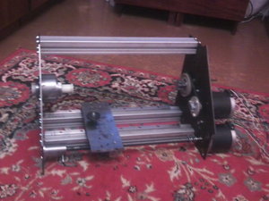

Сделал для экспериментов две оси.
Одна вращается от шаговика через ремень с редукцией 1/3.Вторая вдоль оси вращения на двух 15 рельсах и двух каретках
винт трапеция 16 ход 350 мм. На вращающейся оси можно закрепить сканируемую деталь не более 200 мм в диаметре,но я думаю для пробы этого достаточно.
Re: 3D сканер из Kinect (кинект)
А можно фото агрегата? Звучит очень интригующе :cheesy:! Две оси!

Вот фотка
Фото0098.jpg (7950 просмотров) <a class='original' href='./download/file.php?id=3796&mode=view' target=_blank>Загрузить оригинал (614.1 КБ)</a>
Что-то я не понимаю... Зачем две оси, если они не связаны?

Одна ось крутит деталь. На второй можно закрепить линейный лазер.

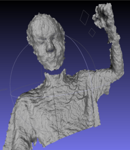

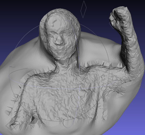

Добрался я наконец до Кинекта... Совсем не было времени - учился травить платы. Вобщем вот мои предварительные результаты:
1. Написал кривую программу для фотографирования кинектом и потом перевода карты глубины в 3Д координаты.
2. Сохранение этих координат в ply файл.
3. Восстановление поверхности по точкам при помощи MeshLab - подробный мануал есть здесь: http://www.kinecthacks.nl/2011/03/12/ki ... -tutorial/
Прикрепляю две картинки: восстановленная поверхность и просто вид сырых точек полученных от кинекта.
Так же положил архив с файлом точек - можно поиграть с восстановлением поверхности.
Выводы:
4. Буду допиливать программу: добавлю калибровку, оптимизирую алгоритм - пока подтормаживает, сделаю настройку отсечения глубины - чтобы фон не фотографировать, а потом уже придумывать поддержку поворотных столов.
5. Качество мягко говоря не супер. Проблема в дискретности карты глубины в 1 мм. Думаю поворотный стол и увеличение количества точек могут решить проблему, но все же мелочь всякую сканировать не получится, да и людей тоже в высоком разрешении не получится (хотя для печати в объеме 100х100х150 мм думаю сойдет)
6. Остается проблема с определением оси вращения поворотного стола.
Да совсем забыл! Всё это работает под виндой ;)
Поверхность (7899 просмотров) <a class='original' href='./download/file.php?id=3914&mode=view' target=_blank>Загрузить оригинал (131.68 КБ)</a>
Поверхность
Картинка с точками (7899 просмотров) <a class='original' href='./download/file.php?id=3915&mode=view' target=_blank>Загрузить оригинал (138.54 КБ)</a>
Картинка с точками
test.rar
В архиве файл с точками для опытов
(430.76 КБ) 638 скачиваний

Круто! Только разрешение и правда не ахти. Таким образом можно сканировать только большие объекты, но для них поворотный стол будет не простым.
sr480
Сообщения: 1288
Репутация: 139
Откуда: Ростов-на-Дону
Сообщение sr480 »
да не. Думаю можно и мелочь сканировать, просто при повороте на небольшой градус точки смещаются незначительно. Но тогда может вылезти еще проблема - как отфильтровать это незначительное смещение точек от шума.
Да и при повороте мы увеличиваем разрешение в горизонтальной плоскости, вот еще бы в вертикальной увеличить.
На данный момент теоретическое разрешение оси X, если объект удален от камеры на минимальное расстояние (800 мм) равно 1,36 мм
По оси Y 1,313 мм
По оси Z 1 мм
Судя по изображению шум больше 5 мм.

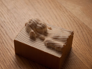

Продолжаем тему 3D сканера из кинект :)

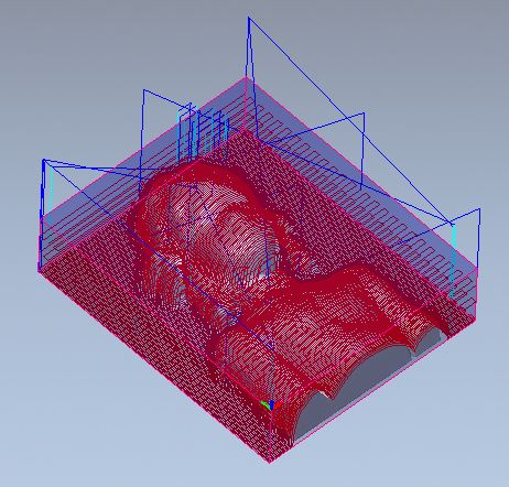

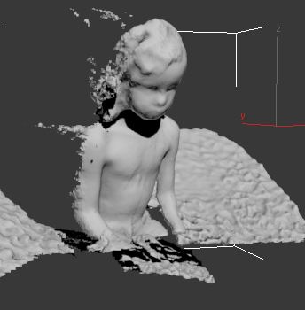

Вышла программа для сканирования под Windows ReconstructMe (http://reconstructme.net/) причем сканирование не одним кадром, а несколькими, и можно менять точки сканирования. Тоесть взял кинект в руки обвел вокруг модели и получилась детализированная модель. Жаль что не все видеокарты поддерживаются - поскольку вычисление геометрического места точек происходит видимо именно средствами процессора видеокарты на Radeon HD 4850 не заработало, зато на Geforce GT220 из медиацентра - запустилась без проблем (здесь список того что работает поддерживается и не поддерживается https://docs.google.com/spreadsheet/ccc ... 1TWc#gid=0)
Сфотографировал дочь - потребуется небольшой навык и двигать надо плавно, затем модель загружена в 3D Studio Max где немного обработана. (Кслову есть режим фотографирования с большим разрешением, но моя видюха не потянула)
Снимок.JPG (7420 просмотров) <a class='original' href='./download/file.php?id=7229&mode=view' target=_blank>Загрузить оригинал (21.27 КБ)</a>
Затем экспорт в .3DS
Импорт в ArtCAM и создание траекторий:
Снимок2.JPG (7420 просмотров) <a class='original' href='./download/file.php?id=7230&mode=view' target=_blank>Загрузить оригинал (53.77 КБ)</a>

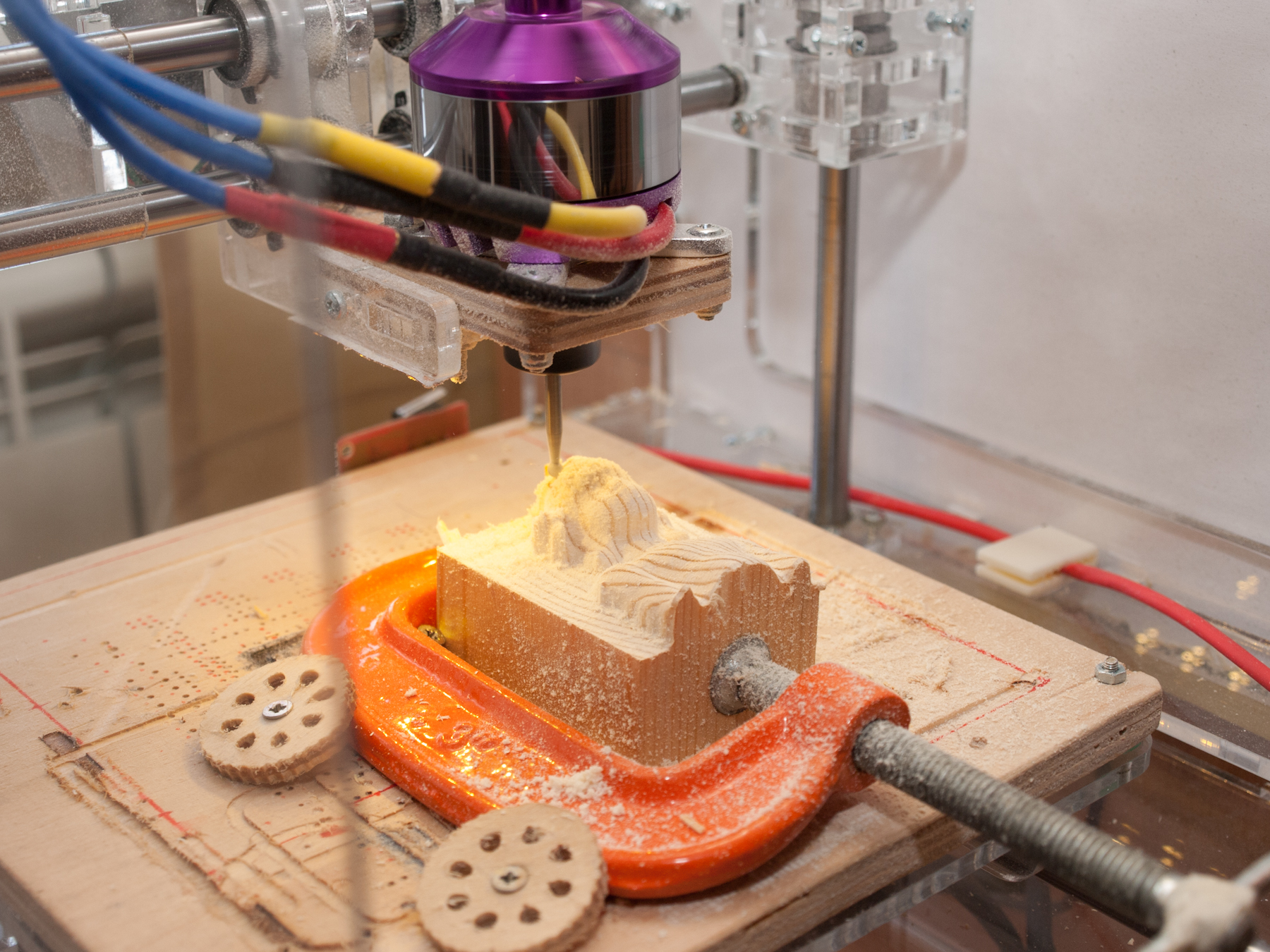

Резал брус сосны 55х45 черновой проход фрезой 3мм двухзаходной с прямыми зубами 240мм/мин с шагом 5мм по оси Z. (25 мин)
Затем этой же фрезой чистовой проход, но с припуском 0,2мм 240мм/мин. (15 мин)
И затем шариком 3мм окончательный чистовой проход с шагом 0,3 мм на скорости 480 мм/мин. (30 мин)
Станочек за работой:
P8058337.jpg (7420 просмотров) <a class='original' href='./download/file.php?id=7232&mode=view' target=_blank>Загрузить оригинал (1.48 МБ)</a>

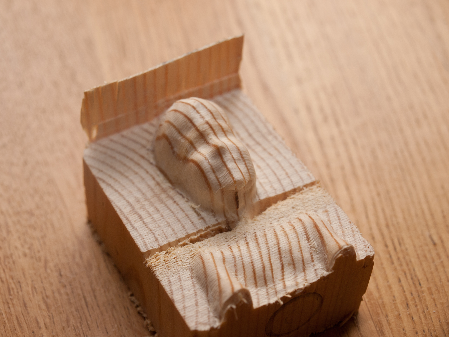

Результат:
P8058340.jpg (7420 просмотров) <a class='original' href='./download/file.php?id=7231&mode=view' target=_blank>Загрузить оригинал (1.32 МБ)</a>
И еще результат, но тут фреза завязла и косяк вышел, зато сама фотография была более детальная, потому привожу как пример:
P8058335.jpg (7420 просмотров) <a class='original' href='./download/file.php?id=7233&mode=view' target=_blank>Загрузить оригинал (1.22 МБ)</a>
