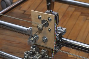

Вот фотография каретки по оси Y с приводом при помощи зубчатого ремня. Для лучшего облегания ремнем шкива сделан ролик из шарикового подшипника и двух больших шайб.
Натяжение регулируется при помощи двух винтов на концах ремня.

Вижу у тебя профиль квадратного сечения, случайно не из мебельного магазина? Видел у нас такие в продаже именно в мебельных магазинах.
Сколько же у тебя всего получилось подшипников? Это же очень много. И как можно будет сделать регулировку прижатия подшипников? А то смотрю они у тебя вобще не регулируются.

подшипников в такой системе от 8 до 16 может быть,( у меня 16 в одной каретке допустипм , а в трех 48 :cheesy: ) регулируется все просто прекрасно . просто подтягиваешь гайки и легко устраняешь люфт. только чтоб не перетянуть, а то все ккатает , у меня при эксперименте трубу квадратную в зюзю смяло укатало, каталось хорошо, так что все супер если все в меру. ;)

pokery писал(а):Вижу у тебя профиль квадратного сечения, случайно не из мебельного магазина?
Да, трубы из чего-то такого.
Но все это для твоего фрезера слишком мягкое :attention: ! Настоятельно советую посмотреть в сторону боле толстого стального проката.
Подшипников по 8 на каретку. При цене по от 15 до 30р. за штуку, это не так дорого.
К сожалению сейчас нет времени заниматься раскладчиком. Поэтому он стоит в углу и ничего не делает. Для раскладчика таких направляющих вполне достаточно, и я думаю они прослужат долго, в крайнем случае все части легко заменяемы. Но для фрезера ИМХО это слишком слабо!
Как уже заметил master_70, регулируется все очень просто, т.к. все на винтах и гайках, то просто подтягиваем гайку.
