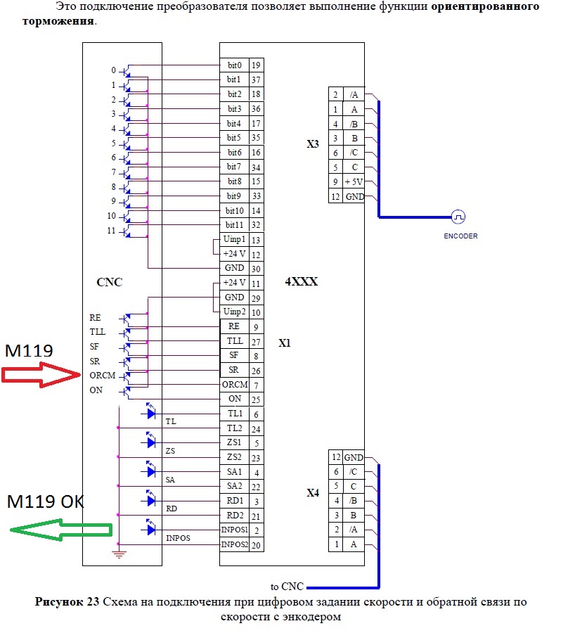

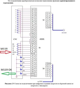

Имеете хороший привод , то что хотите он умеет . Мое предложение бросит М19
[ или попробуйте пользоват только
motion.spindle-orient (out bit) Indicates start of spindle orient cycle. Set by M19. Cleared by any of M3,M4,M5. If spindle-orient-fault is not zero during spindle-orient true, the M19 command fails with an error message.
без другие пиньй ,если нет ошибка ..]
и организируйте ориентирование в Linuxcnc по ваш алгоритм.
Команда М119(пользвательская) ориентирование => output xxx

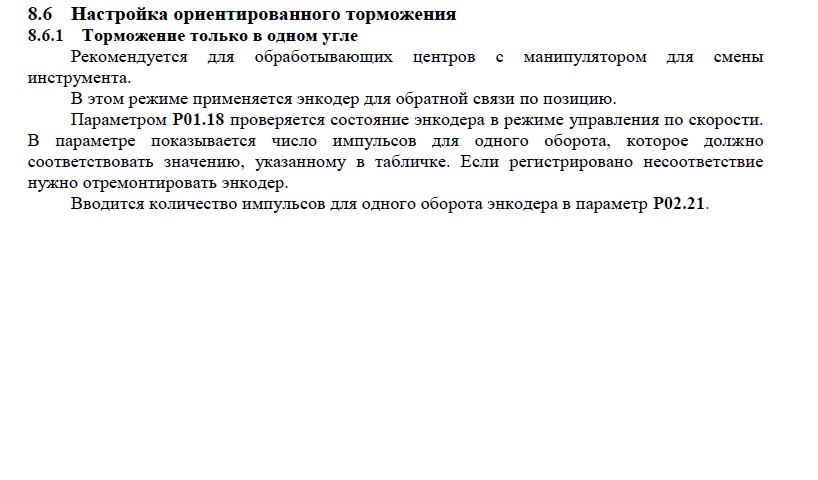

Когда привод сделает ориентирование получите сигна на вход input xxx => М119 ОК .
ELLM19.jpg (3757 просмотров) <a class='original' href='./download/file.php?id=104718&mode=view' target=_blank>Загрузить оригинал (145.11 КБ)</a>
В инструкция хорошо разписано как настроит привод : Сигнал с енкодера в привод Х3 и потом в Linuxcnc от Х4 !
Обратите внимание енкодер 1024 имп ! Некоторьйе привода работают с енкодеров
число импульсов 256...512...1024...2048... т.д.
