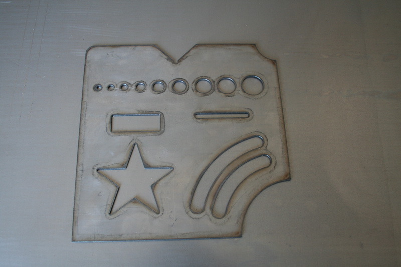

scout
aftaev писал(а):
scout писал(а):Что, впрочем, тенденция - станки у всех суперпупер, про плазменную резку знают всё, а результаты резки показать стесняются.
Насколько помню плазма у вас хорошая Хипер. А если взять вашу плазму и порезать в ручную уперев резакв шаблон получится качество намнго лучше наверно :)
aftaev, это я про тебя в том числе :hehehe: (это для особо догадливых). Мне-то как раз не стыдно свои результаты показывать, я их и показываю, в отличии от... Ну, например вот.
Три последних фото - это пятак из отверстия, сделанного с точностью ±0.1мм.
Ну или вот еще:
13_resize.jpg (5179 просмотров) <a class='original' href='./download/file.php?id=3550&mode=view' target=_blank>Загрузить оригинал (104.46 КБ)</a>
14_resize.jpg (5179 просмотров) <a class='original' href='./download/file.php?id=3551&mode=view' target=_blank>Загрузить оригинал (145.76 КБ)</a>
giraf_79 писал(а):Так вот не знаю делать винт или ремень, все делают винт (Кроме Гига) может и я винт, мой ДШИ наверно только с винтом сможет работать!темболее подпрыжки у меня не будет?
Да не, мне просто показалось что ты хочешь сделать перемещение по горизонтальной оси (X или Y, не знаю как у тебя) на винте.
Насчет 100А - ну бредит чел. Током 40А сталь 6мм режется на ура, и даже 10мм спокойно можно резать, так вот, обратная струя бъет только дай - подскок нужен чтобы на плазмотрон как можно меньше налипало металла.
Про ремни, ну вообще песня - на 50% станков для плазменной резки ремни используются. Афтаев ремень подобный в руках видимо не держал, потому и трещит без толку.
