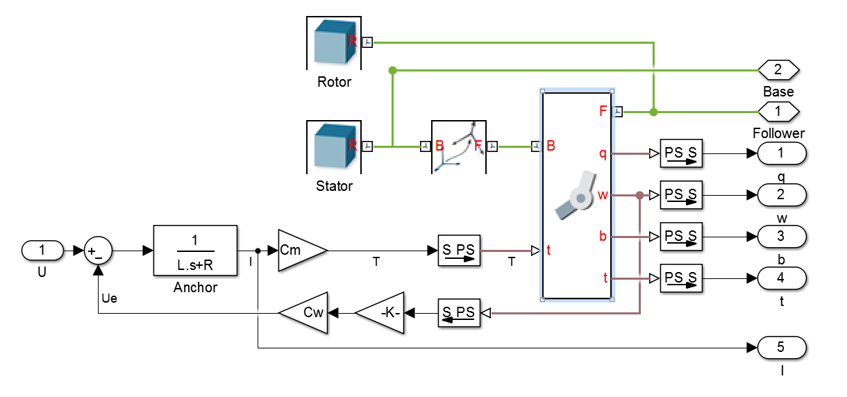

Модельки выглядят вот так.. я по сути "аппроксимировал" это дело моделью коллекторного двигателя, параметры макс тока/момента подобрал сопротивлением обмотки, на точность самой модельки не претендую, однако мы сравниваем разницу во внешних характеристиках и она тут на лицо.
Моделька в целом (2599 просмотров) <a class='original' href='./download/file.php?id=102727&mode=view' target=_blank>Загрузить оригинал (48.84 КБ)</a>
Моделька в целом
Моделька мотора (2599 просмотров) <a class='original' href='./download/file.php?id=102728&mode=view' target=_blank>Загрузить оригинал (57.4 КБ)</a>
Моделька мотора

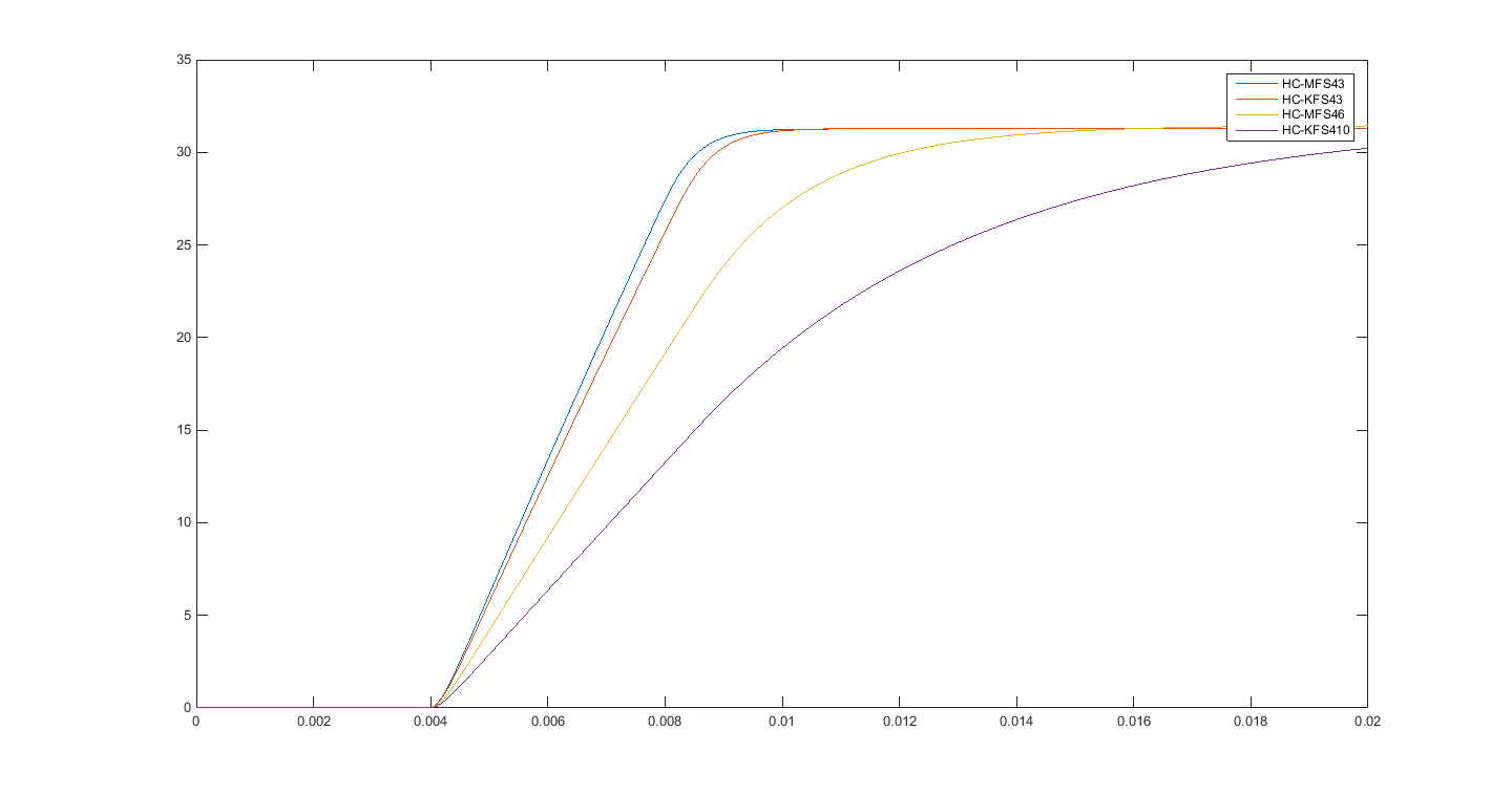

Duhas писал(а): нужны параметра моторов одной мощности но с разными оборотами и моментами.. в идеале одного производителя. Нужны наборы параметров обороты-момент-момент инерции ротора.
мицубиси, мощность 400Вт
модель: номинальные обороты 1/min, максимальные обороты 1/min, номинальный момент N*m, максимальный момент N*m, момент инерции 10-4kg*m*m
HC-MFS43: 3000, 4500, 1.3, 3.8, 0.143
HC-KFS43: 3000, 4500, 1.3, 3.8, 0.51
HC-KFS46: 6000, 6000, 0.64, 2.87, 0.64
HC-KFS410: 10000, 10000, 0.38, 1.91, 0.47

merkwurdigliebe писал(а): HC-MFS43: 3000, 4500, 1.3, 3.8, 0.143
я убил 2 вечера на это дело :?
забивать и скринить как оно сейчас реализовано мне правда лень ) на днях постараюсь написать скриптик для автоматизации процесса и выложу 1 картинкой сравнение.
пока что есть пожелания по отображаемой информации? распределение моментов на разгон ротора и нагрузки, например. Ну и какую нагрузки повесим? выше была в 10 раз больше чем ротор тихоходного движка.

Duhas
PKM писал(а):Лучше свои скриншоты сделаю
не помешает детально описать условия эксперимента,я в фоне буду это дело доводить до ума еще.. пока у нас тут только контур скорости..
ну и вот что получилось по параметрам от merkwurdigliebe, не зря я подумал что было все слишком круто в первых графиках :monkey:
Без редукции (2552 просмотра) <a class='original' href='./download/file.php?id=102764&mode=view' target=_blank>Загрузить оригинал (21.75 КБ)</a>
Без редукции
С редукцией приводящей к одинаковой макс скорости (2552 просмотра) <a class='original' href='./download/file.php?id=102765&mode=view' target=_blank>Загрузить оригинал (21.3 КБ)</a>
С редукцией приводящей к одинаковой макс скорости момент инерции нагрузки в 2 раза выше (2552 просмотра) <a class='original' href='./download/file.php?id=102766&mode=view' target=_blank>Загрузить оригинал (22.42 КБ)</a>
ПС это все классно конечно и полезно в целом, однако без контура положения и конкретных условий работы выбрать тот или иной вариант не выйдет, имхо.
Re: Выбор серв
Добавлено: 10 фев 2017, 00:24
PKM
Duhas писал(а): без контура положения и конкретных условий работы выбрать тот или иной вариант не выйдет, имхо
То есть почему? Можно задаться самым простым вариантом - разгон "изо всех сил", как и сделано...
Главное преимущество видится в том, что через редуктор при прочих равных будет меньше приведенный момент инерции, что повышает качество управления - снижает рассогласование. Вот это доказать на моделях будет сложновато.
Re: Выбор серв
Добавлено: 10 фев 2017, 00:29
Duhas
PKM писал(а): То есть почему? Можно задаться самым простым вариантом - разгон "изо всех сил", как и сделано...
на совсем. на графиках разгон до 300 оборотов на выходе.. что с редуктором что без.
PKM писал(а): Главное преимущество видится в том, что через редуктор при прочих равных будет меньше приведенный момент инерции, что повышает качество управления - снижает рассогласование. Вот это доказать на моделях будет сложновато.
товарищ sidor094 по своему прав, а я приводя пример с тем что будет разгонять в 2 раза быстрее - видимо таки нет )
поглядите последние 2 графика, видите разные формы изгиба кривых с редукцией и без при повышении нагрузки..
применяя редуктор и высокооборотный двигатель с низкой инерцией можно получать рост динамики в некоторой области скоростей и падение в другой.
ПС либо я был прав и матлаб не приводит момент инерции через компонент Gears :monkey:
