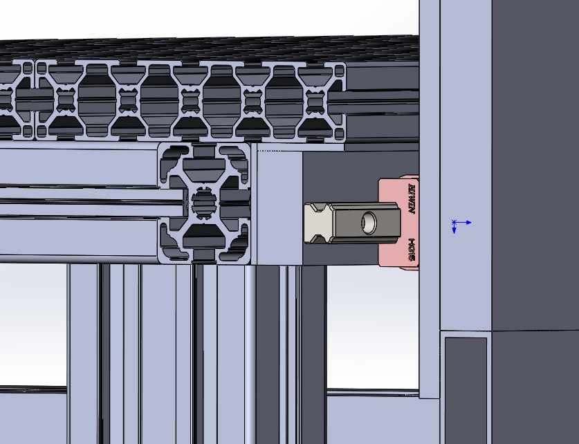

Всем спасибо за модельки, уже закинул в свою сборку.

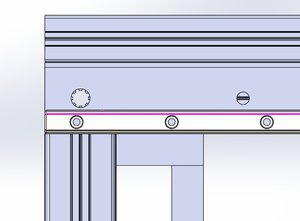

Весь день думаю, как мне прикрутить направляющие к станку в ранее оговорённых местах. Место позволяет воткнуть направляющую HG15 и каретку HGH15, а так же можно установить HGW15, но со смещением направляющей. Проблемы заключаются в том, что необходимо нарастить недостающее расстояние, но это можно решить пластинами. А вот сходящиеся отверстия от сквозного крепежа профиля через уголок и крайнего крепежа линейки почти совпадают, что усложняет процесс крепления направляющей к профилю через уголок и проставочную полоску. Может кто подскажет как быть? Одним из вариантов подумал, что, можно попробовать сместить линейку вниз, и когда будет дополнительная проставочная полоска, закручивать болты от линейки в неё будет проще, но будет ли это нормально?

А по электронике ничего страшного, всё просто :
Движки FL57STH56-2804A 3шт
Драйверы к ним DM542 3шт
Плата согласования самая простая, под лпт, вот такая https://ru.aliexpress.com/item/5-Axis-C ... 82b3e46ffa
Блоки питания 48 В 5А 3шт
А, самое сложное, после озвучивания чего, полетят в меня камни - шпиндель на 2,2Кв ER20, на воде + ПЧ, помпа, цанги и пр.

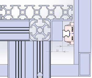

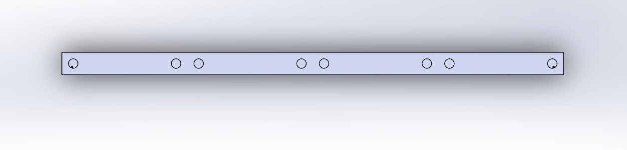

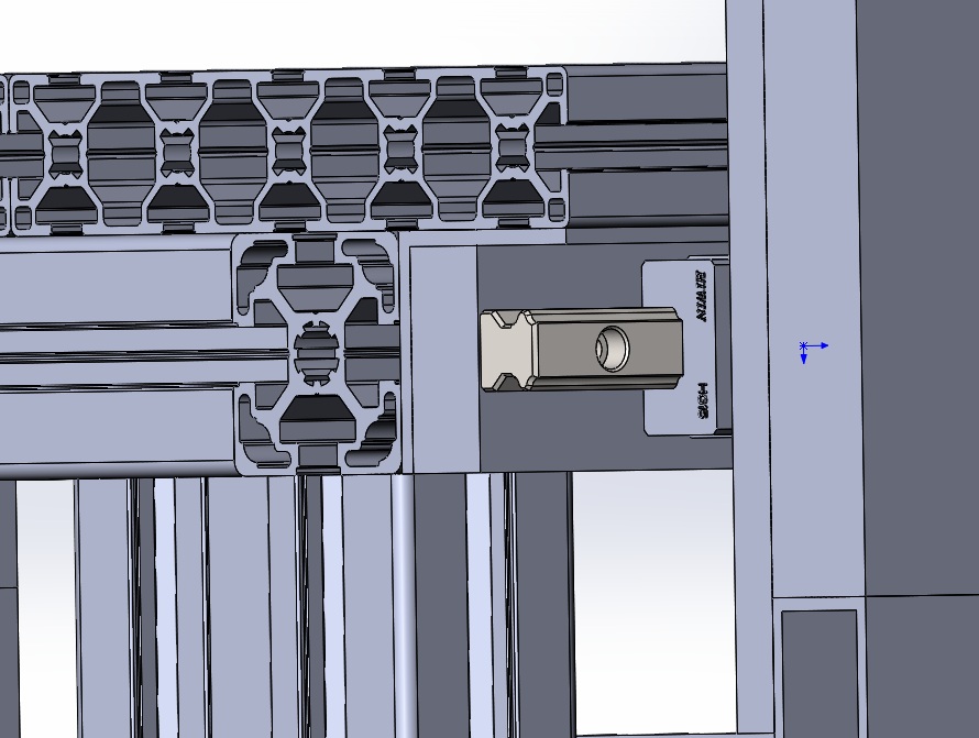

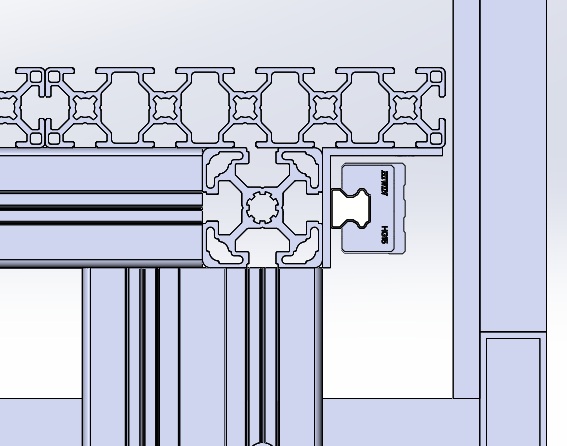

Re: ЧПУ рабочим полем А2

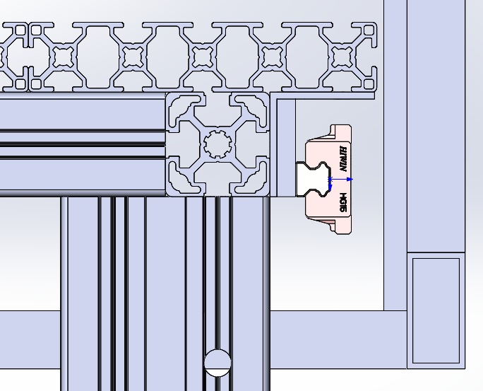

так в том то и дело, что не получится. Болт, стягивающий 2 профиля через уголок мешает болту, крепящему линейку.donvictorio писал(а):на сухари прикрутить рельс.

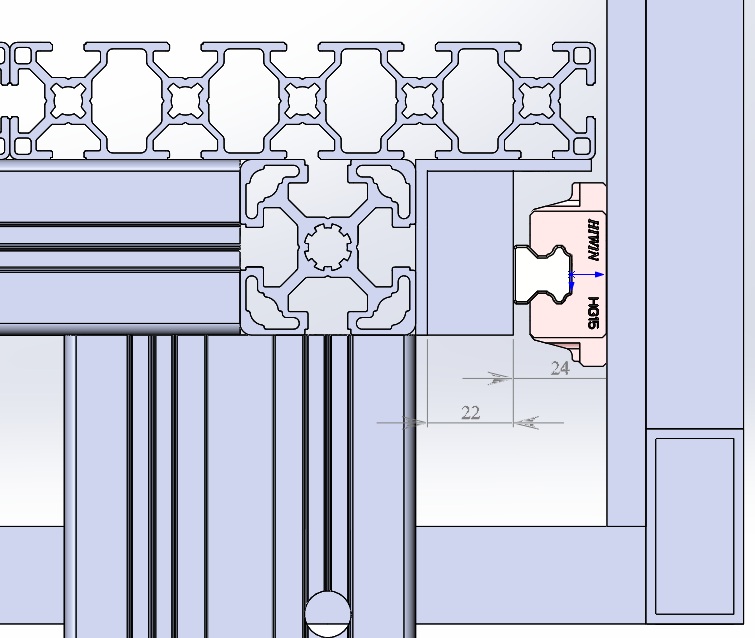

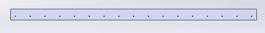

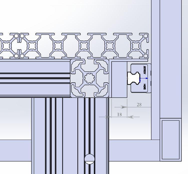

Придумал 2 варианта,
1. Под HGH получается, что линейка посередине переходной пластины, и толщина проставочной полосы 18мм
2. Под HGW с таким вариантом линейка смещается вниз, относительно центра переходной пластины, а толщина проставки увеличивается до 22мм
В проставку и в первом и во втором случае с одной стороны крепится линейная направляющая, а с другой стороны рассверлены отверстия 19мм, под шляпы болтов, крепящих профиль. На последних двух изображениях, со стороны отверстий под шляпки, в крайних видно отверстия, которые с обратной стороны приходят от крепежа направляющих. Из-за этих мест и весь гемор. Какой из этих вариантов предпочтительнее? А может есть ещё какой-то вариант.
А Вы другие темы на этом форуме вообще не открываете? Уже в третьей параллельной теме начинаете задавать вопросы по креплению профилей.shulc666 писал(а):а с другой стороны рассверлены отверстия 19мм, под шляпы болтов, крепящих профиль.
Какие отверстия? Под какие шляпки болтов?
http://www.cnc-club.ru/forum/viewtopic. ... 00#p333852
http://www.cnc-club.ru/forum/viewtopic. ... 60#p304371
Прежде чем свои городушки городить, почитайте как люди делают...

Дык я ж не со зла
. Голва одна, привык всё сам делать. Спасибо за наводки, это прям то, что надо
. И действительно не придётся городить огород

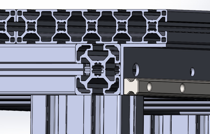

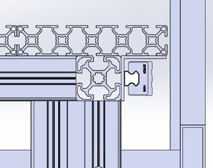

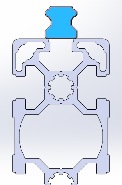

Продолжаю дорабатывать модель. При продумывании движения по Y и замены круглых направляющих на линейные, возник вопрос
Не могу найти внятной информации и сам как-то сомневаюсь в том как лучше закрепить линейные направляющие к имеющемуся профилю 90х45. Напрямую, не получится точно : Делать какую-то проставку? Какую лучше? Или вообще, лучше менять направляющие на большие (это вообще не хочется, в виду финансового ограничения). Может где-то обсуждалось, дайте ссылку если можете
я давал ссылку на свой проект скачайте покрутите там все уже придумано и в теме все описано.
