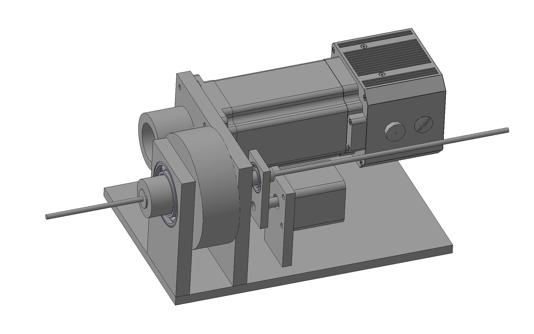

предприниматель.jpg (3760 просмотров) <a class='original' href='./download/file.php?id=3969&mode=view' target=_blank>Загрузить оригинал (153.45 КБ)</a>
Не отрисовывал косозубые шестерни так как сильно лень запариваться с библиотеками :)
угадал систему с чудоцангой?
Поворотный узел у меня свой разработан, могу скрин выложить если интересует...

Loituma писал(а):Поворотный узел у меня свой разработан, могу скрин выложить если интересует...
Интересует., интересно посмотреть.
У вас будет несколько инструментов?

Ща осознал, что нет у меня готового чертежа на нынешний вид, только куча деталей без сборки... Отклонение было от первоначального сильное... буду на работе сделаю фото...
