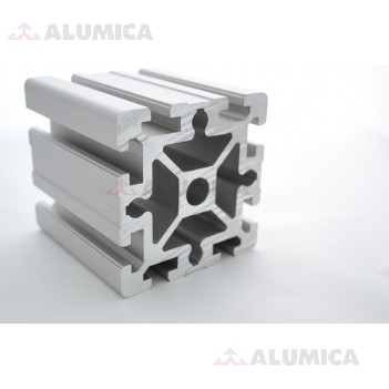

MGG писал(а): Профиль, который у меня, выбирал я, как то 150+ рублей за ИТЕМ жаба задавила
9090S-351x351.jpg (3515 просмотров) <a class='original' href='./download/file.php?id=101334&mode=view' target=_blank>Загрузить оригинал (31.08 КБ)</a>
У этого внутренние ребра расположены тоже достаточно грамотно, я бы не сказал, что распределение сил будет сильно хуже чем у Evgenyjp . Если они еще и могут выдерживать параметры на отрезке... 37000 получается, что и не дорого...
Отчего же на нем никто не делал? у твери логистика не тянет или маркетинг?
Просто у нас они зажрались, в соседних странах тот же итем в два раза дешевле. Звонишь им, а они начинают рассказывать, кто на каком гос предприятии сидит, итем вроде как на рос атоме.
Алюмика вроде хороший профиль, но размера 100 на 100 тогда у них вроде вообще не было, а этот момент был принципиален

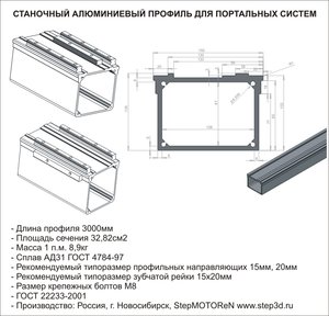

Почитал я выходные, посчитал: Пришел к выводу, что делать станину из профиля 90*90, это как зарыть деньги в землю. Основной минус, в том что профиль не реально соединить по длине
напомню сечение профиля (3392 просмотра) <a class='original' href='./download/file.php?id=101587&mode=view' target=_blank>Загрузить оригинал (31.08 КБ)</a>

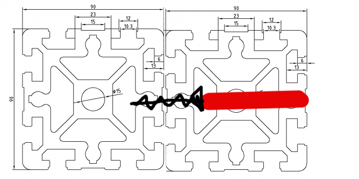

Сверлиться через центр, как с прямоугольным профилем это бред и изврат. Соединенный только у торцов, не будет работать плитой. Собранный сверху и снизу на плиты.... Цена на станину 600*1000 = 32 000р +2 плиты сверху снизу + крепеж... больше 40 000 только за пустую станину... Мне кажется за эту сумму уже железо с обработкой где то рядом...
Если же взять Профильную трубу АД31Т1 80*40*4 на ребро. Собрать на крепеж и смолу. Жесткость будет в разы выше. В первую очередь за счет плоскости соприкосновения между профилями. При этом стоимость плиты укладывается в 20 000. Если профиль расположить плашмя то 10 000. Ситуацию также печалит тот факт, что Алюмика продает 90*90 только по 3 метра... а это 16 500.
Профиль же на балку можно взять такой
prof StepMOTOReN.jpg (3392 просмотра) <a class='original' href='./download/file.php?id=101588&mode=view' target=_blank>Загрузить оригинал (170.05 КБ)</a>
Его продают по 1м ~ 4000р, и при желании можно взять 3 метра за 12 000 и его так же положить под рельсы Х
И что то не могу пока придумать из чего делать сам стол. чтобы не сильно толстый. В каталоге поставщиков есть АМГ2Н 32*18*4. АМГ2Н пойдет на стол? (если он еще в наличие есть..) а поверх него, перпендикулярно. Плиту с Т-пазом. Толщина стенок 3мм

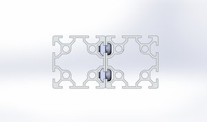

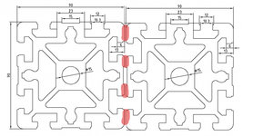

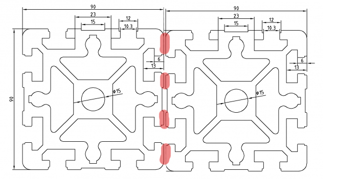

Профиль 90*90, станина 585*1000, это 6 метровых палок, если вдоль, поперек не считал. Этот профиль продают по 5500 за м. кратно 3м. итого 6м*5500 = 33000. Остальное я считал на 2 плиты 585*1000*5 + Т-гайкии болты на крепление плиты к профилю (очень примерно с округлением)

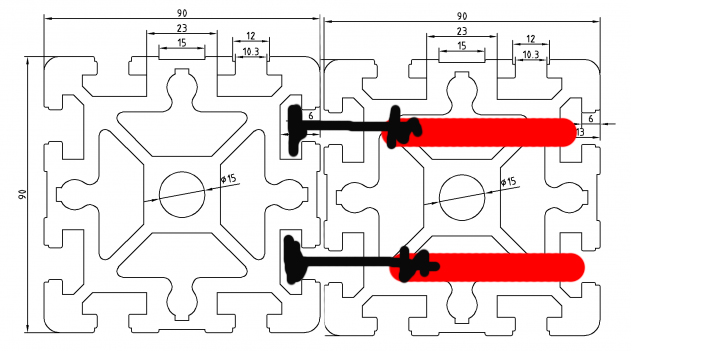

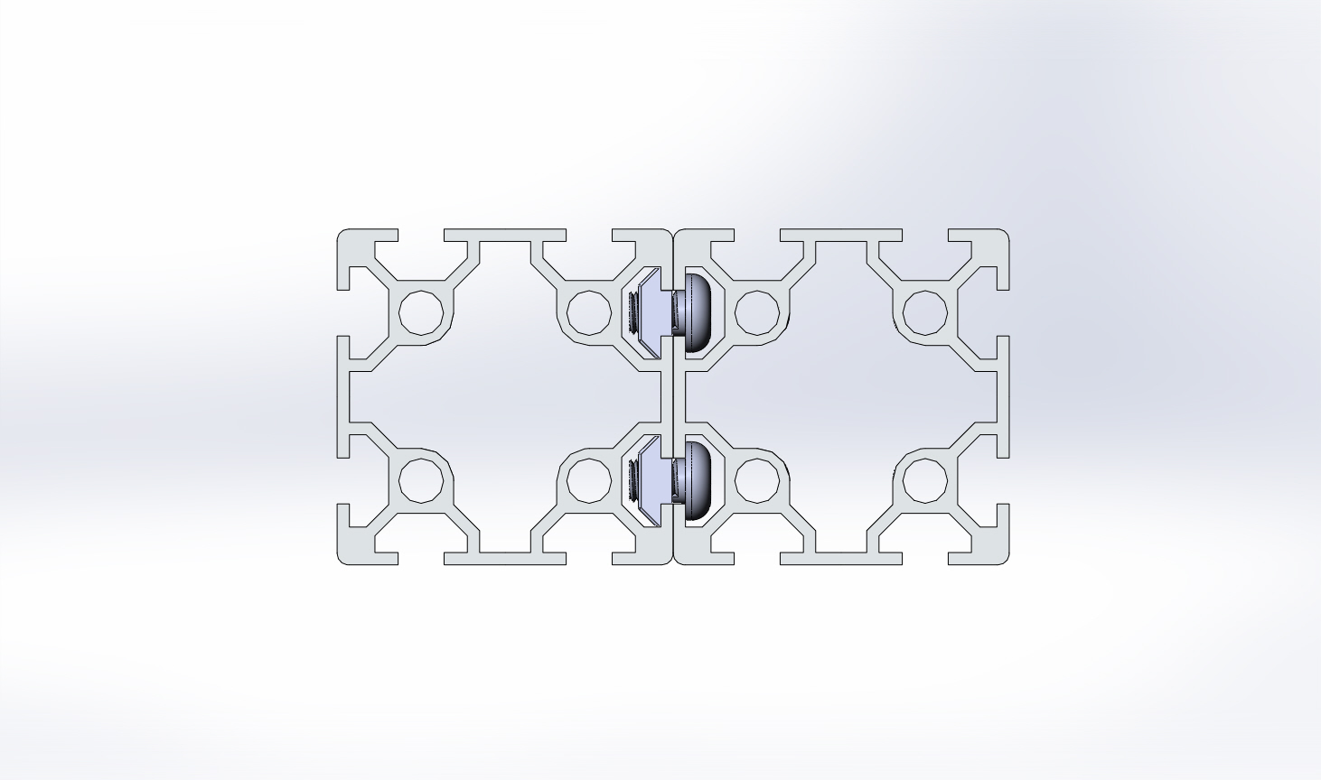

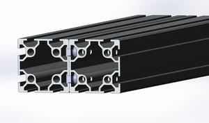

Можно пояснить, "сверлится насквозь в паз", это ближе к 1 или 2?
1 (3353 просмотра) <a class='original' href='./download/file.php?id=101602&mode=view' target=_blank>Загрузить оригинал (114.23 КБ)</a>
1
2 (3353 просмотра) <a class='original' href='./download/file.php?id=101603&mode=view' target=_blank>Загрузить оригинал (110.27 КБ)</a>
2
И кстати видно площадь соприкосновения профилей
31.jpg (3346 просмотров) <a class='original' href='./download/file.php?id=101604&mode=view' target=_blank>Загрузить оригинал (109.52 КБ)</a>

Первый вариант, грубо говоря первый ставишь, вставляешь гайки, второй сверлишь насквозь, шляпка больше паза, вставляешь через просверленное затягивать, далее следующий насквозь со смещением
dtw.moscow@gmail.com

MGG писал(а):Первый вариант, грубо говоря первый ставишь, вставляешь гайки, второй сверлишь насквозь, шляпка больше паза, вставляешь через просверленное затягивать, далее следующий насквозь со смещением
Сразу видно, что не сам станину скручивал. ;)
Отверстие в профили сверлится, такого диаметра чтобы шестигранный ключ пролез, а не шляпка болта.
Сборка профилей станины1.JPG (3274 просмотра) <a class='original' href='./download/file.php?id=101657&mode=view' target=_blank>Загрузить оригинал (250.23 КБ)</a>
А скручиваются они вот так:
Сборка профилей станины.JPG (3274 просмотра) <a class='original' href='./download/file.php?id=101658&mode=view' target=_blank>Загрузить оригинал (147.12 КБ)</a>

ultrus писал(а):Отверстие в профили сверлится, такого диаметра чтобы шестигранный ключ пролез, а не шляпка болта.
я просто мастер объяснений.
вот именно это я и говорил
mgg писал(а):шляпка больше паза
я еще сверлил отверстия не чисто под шестигранник, а с запасом так, десяточкой, чтоб легко можно было если что его чуть туда-сюда подтянуть

ultrus писал(а): Отверстие в профили сверлится, такого диаметра чтобы шестигранный ключ пролез, а не шляпка болта.
Дык, так ведь можно только близко к торцам стягивать, а посередине - фиг. Или того и требуется?

Dimka_almighty писал(а):Дык, так ведь можно только близко к торцам стягивать, а посередине - фиг. Или того и требуется?
так а кто мешает протолкнуть болт с гайкой глубоко к центру и там затянуть сквозь дырку? посветить фонариком, чтобы под дыркой болтик остановился и крутить..

я как делал, вкручивал в гайку немного винт, устанавливал на нужные места, с одной стороны подпирал пластилином, и плоскость к плоскости одевал профиль, на все про все ушло не много времени.

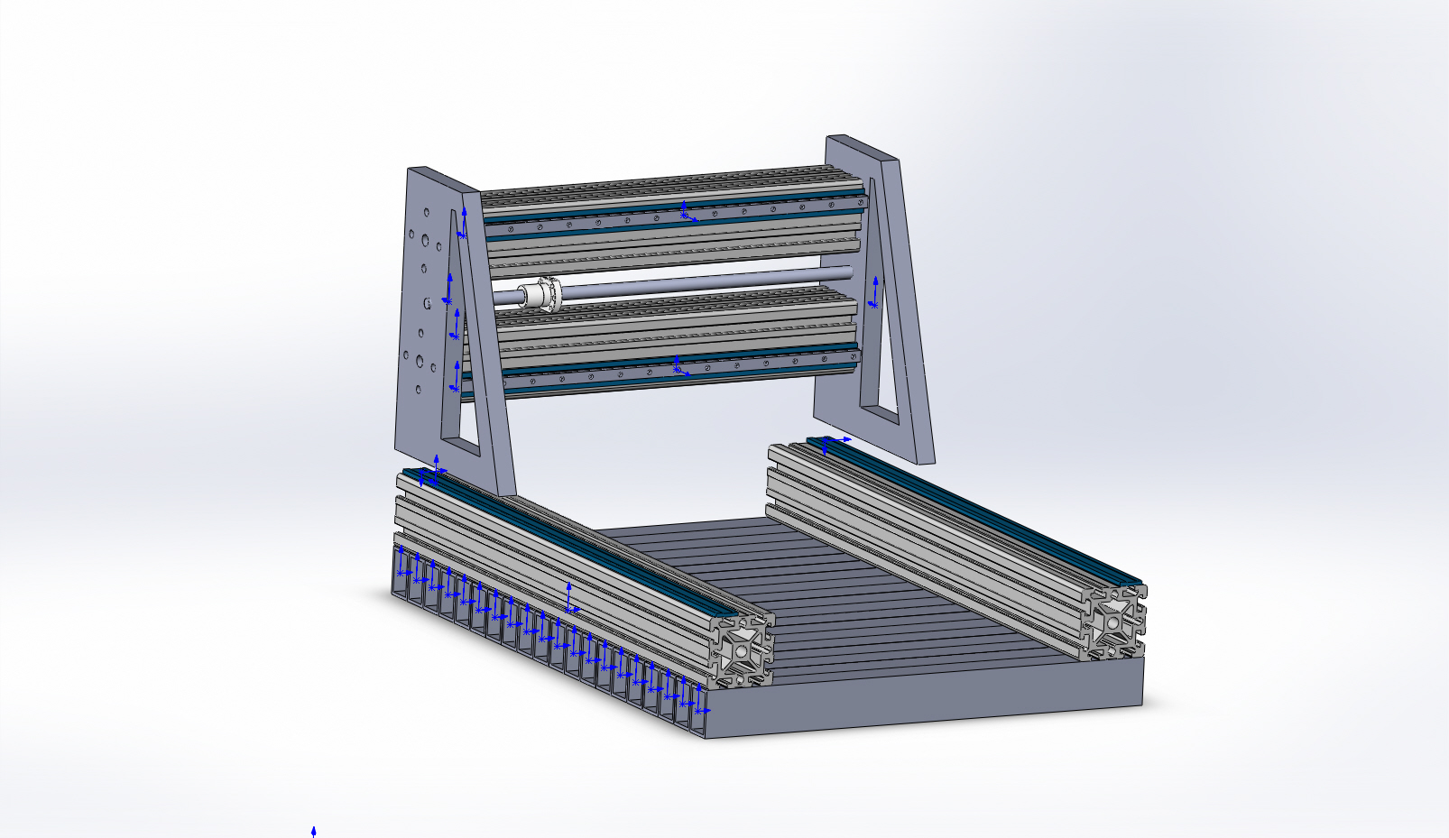

Продолжается общение с зеленым животным. Результатом стал вот такой экскиз с подвижным порталом
stan1.JPG (3091 просмотр) <a class='original' href='./download/file.php?id=101892&mode=view' target=_blank>Загрузить оригинал (426.72 КБ)</a>
Размер станины 800*600, рабочее поле можно получить около 400*600. Приятным моментом такой станины, является то, что можно уложиться в 3м дорогого профиля из Твери 90*90 (напомню, что 3м стоит 16500, и он продается кратно 3м)
В основании 6м 40*60*4 = 5300 (+ доставка у меня 1500). "Перпендикулярный" профиль я бы крепил как можно чаще, по возможности в каждый профиль основания (т.е. с шагом 40мм)
Итого на такую станину без фрезерованных деталей 19 200 + доставка + смола + крепеж
+ на стол можно положит плиту с Т-пазом
С подвижным столом пока к компромиссу прийти не удается. Получается 4-5м 90*90, и переплачивать за не нужный 1м 5500 отчего-то жалко...

Re: Фрезерный дерево+AL 450*450*150 с подвижным столом из пр
портал надо делать сплошным без щелей.
point
Сообщения: 44
Зарегистрирован: 27 янв 2017, 09:56
Настоящее имя: Петр
Сообщение point »
тогда ШВП придется с верху ставить...
Может лучше опционально пластину на заднюю грань?
