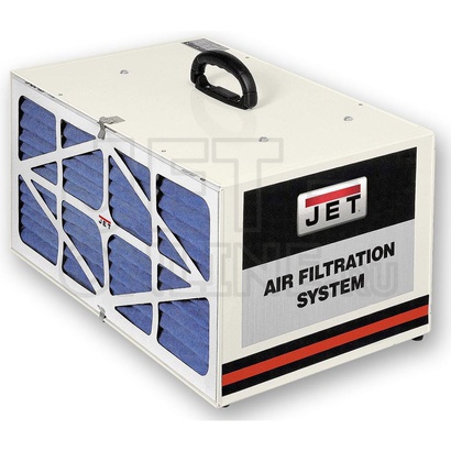

В основном юзают вот такого плана фильтры:
http://jet-online.ru/product/afs-500-fi ... stema-220v
Вешается такая коробочка под потолком. Потребляет что то около 100-200 Вт. Соорудить такую самостоятельно не составляет труда, нужно только вентилятор подыскать походящий и фильтры.
Мойки воздуха штука конечно хорошая (дома работает одна такая в отопительный сезон), Ценник конечно совсем не гуманный, при условии что там всё из пластмассы. Производительность никакая у них для применения в виде отчистной установки в мастерской. Ну и не забывайте что там вода, и её нужно менять\доливать.

Особенно тема http://jet-online.ru/product/afs-500-fi ... tema-220v/
Думаю соорудить что-то похожее самому, и электричество мало будет есть (~9 руб. кВ.), и шума мало (поэтому нет желания брать пылесос), и работает)

очень похоже на промышленные установки, что я когда-то эксплуатировал.
