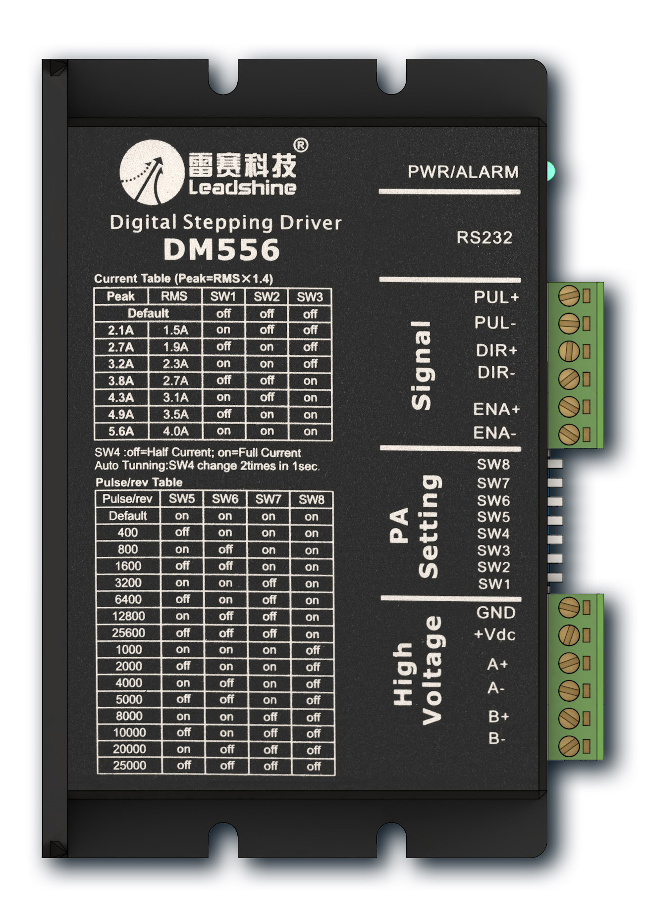

Олег. писал(а):Производители шаговиков и драйверов в даташитах и инструкциях на свою продукцию, не упоминают этот термин. (во всяком случае я ни разу не встречал)
Угу... а на крышке драйвера две колонки значений тока «Peak» и «RMS» (Root Mean Square) тебя не смущают?

michael-yurov писал(а):Угу... а на крышке драйвера две колонки значений тока «Peak» и «RMS» (Root Mean Square) тебя не смущают?
Согласен, с драйвером я лоханулся.

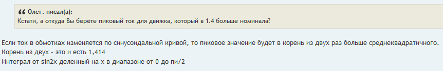

Олег. писал(а):Кстати, а откуда Вы берёте пиковый ток для движка, который в 1.4 больше номинала?
Если ток в обмотках изменяется по синусоидальной кривой, то пиковое значение будет в корень из двух раз больше среднеквадратичного.
Корень из двух - это и есть 1,414
Интеграл от sin2x деленный на x в диапазоне от 0 до пи/2

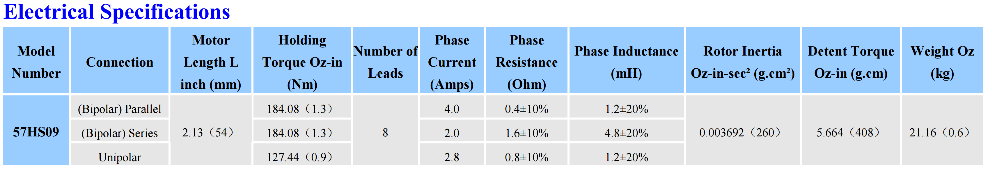

2. Можно открыть документацию на какой-нибудь мотор.
Например, распространенный мотор Leadshne 57HS09
Вот его характеристики:
2016-11-25_00-59-36.png (2168 просмотров) <a class='original' href='./download/file.php?id=95833&mode=view' target=_blank>Загрузить оригинал (165.08 КБ)</a>

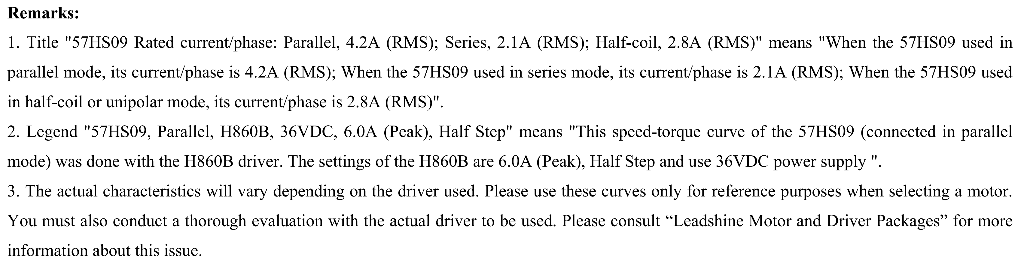

В конце документации есть пояснение, что речь идет про RMS:
2016-11-25_00-59-15.png (2168 просмотров) <a class='original' href='./download/file.php?id=95834&mode=view' target=_blank>Загрузить оригинал (355 КБ)</a>

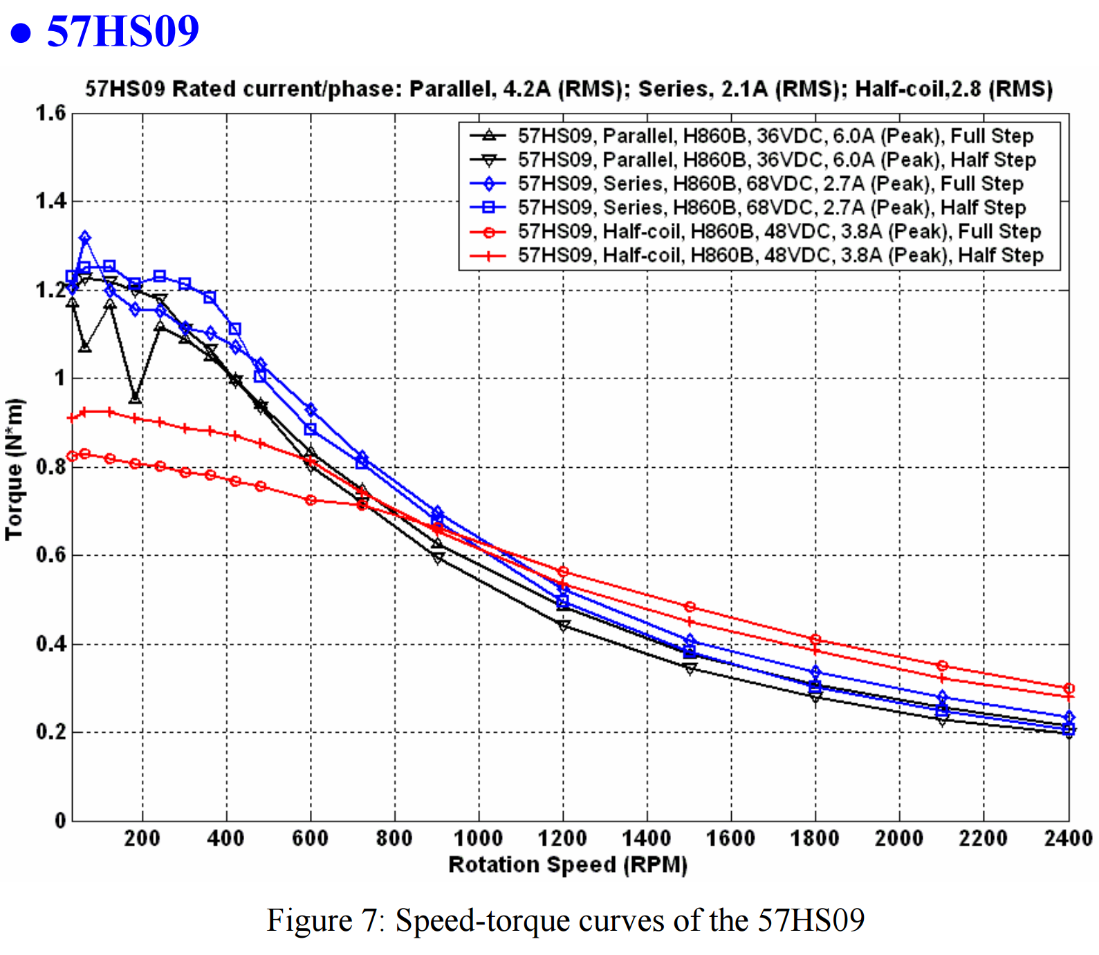

И, даже если посмотреть на график тестирования момента:
2016-11-25_00-58-51.png (2168 просмотров) <a class='original' href='./download/file.php?id=95835&mode=view' target=_blank>Загрузить оригинал (462.05 КБ)</a>
Наверху в скобочках указано, что имеется в виду среднеквадратичное значение тока.
А в самом графике приведены режимы тестирования и настройки драйвера.
Например, для параллельного подключения установлен пиковый ток 6 А.
При этом указано, что рекомендуемая настройка 4,2 А (RMS).
И в таблице характеристик мотора указан рекомендуемый ток 4 А для параллельного подключения.

Благодарю, у FULLING MOTOR подобные графики без указания пикового тока.
Теперь обратите внимание на примечание, скриншот которого Вы привели.
В нём говорится о работе с драйвером H860B, и кривые момента со средним и пиковым током ДРАЙВЕРА.
Т.е. Вы неверно истолковали пояснение к графику момента, и почему то решили что указанные в пояснении токи драйвера относятся к характеристикам движка. Там же басурманским по белому вполне понятно написано.

Олег. писал(а):Теперь обратите внимание на примечание, скриншот которого Вы привели.

Олег. писал(а):Т.е. Вы неверно истолковали пояснение к графику момента, и почему то решили что указанные в пояснении токи драйвера относятся к характеристикам движка. Там же басурманским по белому вполне понятно написано.
Ну что я еще неверно истолковал? Ну сколько можно то?!
Я уже устал разжевывать этот вопрос для тебя.
В пояснении
1. Разъясняется надпись сверху над драйвером про рекомендуемые параметры использования мотора. В частности отмечено, что в характеристиках мотора указан RMS ток.
2. Разъясняются режимы тестирования данного мотора (6 вариантов на графике)
3. Замечание о том, что данные графики получены именно с указанным драйвером в указанных режимах работы, и в других режимах моторы покажут другие результаты.
Олег. писал(а):Ну раз Мы видим характеристики конкретного мотора, теперь давайте найдём в них цифры, умножив которые на два (две фазы ведь) мы получим потребляемую движком мощность в полном шаге и микрошаге.
Нет там таких чисел!
Можно лишь рассчитать примерную потребляемую мощность на низких скоростях и с минимальной нагрузкой. (ток в обмотке умножить на падение напряжения на обмотке и умножить на количество обмоток)

R6MF49T2 писал(а):а вот если речь идёт про средние значения то по всем законам физики мы можем их складывать.
И что же у нас получится? Зачем нам нужна сумма средних значений тока в обмотках? Это бессмысленная величина.
