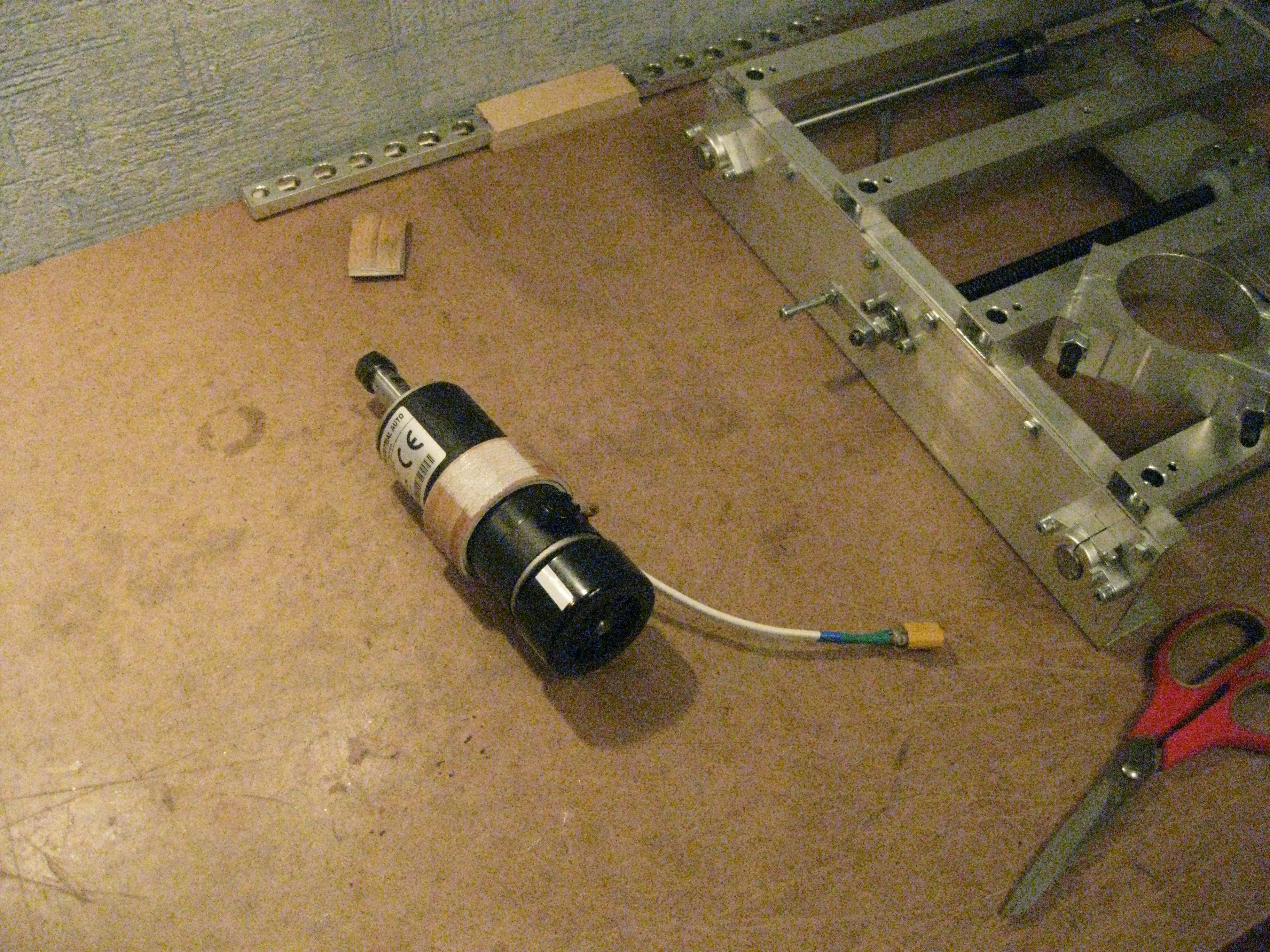

Поговорим подробнее о шпинделях. Из своего опыта скажу, что для уверенной "хоббийной" обработки дерева и пластмасс, а также "не спеша" всякой металлической "цветнины", типа алюминий, меди и т.д. вполне достаточно шпинделя мощности 300-500вт. Они, обычно, имеют диаметр 52мм, поэтому закрепить их в крепление диаметром 65мм можно примерно так:
IMG_3707.JPG (9040 просмотров) <a class='original' href='./download/file.php?id=101331&sid=0a3eb735fdd60deb24f7298716657c4d&mode=view' target=_blank>Загрузить оригинал (6.78 МБ)</a>
IMG_3709.JPG (9040 просмотров) <a class='original' href='./download/file.php?id=101332&sid=0a3eb735fdd60deb24f7298716657c4d&mode=view' target=_blank>Загрузить оригинал (6.19 МБ)</a>
Оборачиваете его полоской из линолеума, вставляете в крепление и зажимаете крепежными болтами. Для обработки дерева и пластмасс это не имеет никакого практического значения. Более серьезное крепление будет, если изготовить "проставку" в виде разрезного кольца с диаметрами: 52мм внутренний, 65мм - внешний. Тогда полностью снимаются вопросы по замене крепления из-за возможной смены шпинделей.

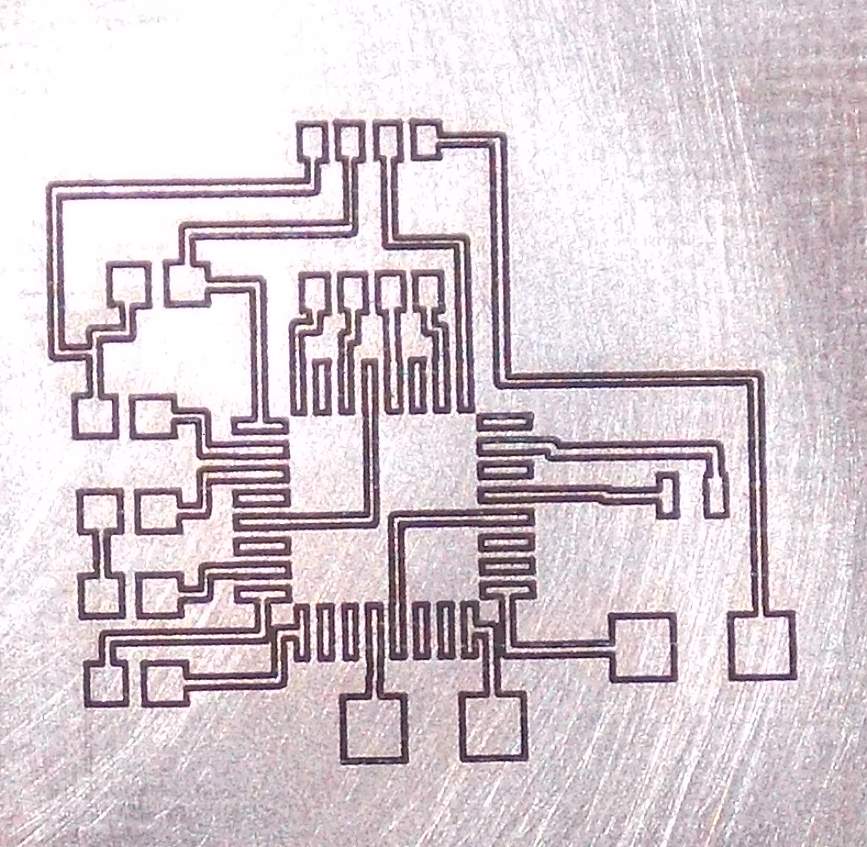

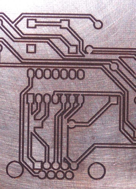

Питерский
Некоторое время назад сделал такой станок своему земляку из Питера. Земляк оказался "головастым и рукастым", дооборудовал его дальше сам и теперь режет на нем всякие радиолюбительские платы.
1ba7ec559044.jpg (8776 просмотров) <a class='original' href='./download/file.php?id=103494&sid=0a3eb735fdd60deb24f7298716657c4d&mode=view' target=_blank>Загрузить оригинал (87.56 КБ)</a>
a05247f55889.jpg (8776 просмотров) <a class='original' href='./download/file.php?id=103495&sid=0a3eb735fdd60deb24f7298716657c4d&mode=view' target=_blank>Загрузить оригинал (115.24 КБ)</a>
Re: Хоббийный станок ЧПУ
Добавлено: 25 фев 2017, 00:58
Питерский
Недавно он прислал фото еще одной платы:
DSCN0758.jpg (8623 просмотра) <a class='original' href='./download/file.php?id=104344&sid=0a3eb735fdd60deb24f7298716657c4d&mode=view' target=_blank>Загрузить оригинал (119.79 КБ)</a>
Обратите внимание на линейность вырезанных проводников, а также отсутствие "зарезов" материала платы , т.е. фрезой снимался только слой медной фольги. Ширина проводников при этом - 0.2мм, а толщина медного слоя - (0.05-0.075)мм. На мой взгляд пример этой платы практически показывает, что подобные "хоббийные" станки действительно могут работать в пределах точности шкал бытового штангенциркуля.
Добавлено: 25 фев 2017, 12:36
AVK74
Вас это удивляет?
Такое можно сделать на практически любом станке. Но вот только немного добавить подачи и заглубления и сразу ясно кто где чего делал.
Добавлено: 26 фев 2017, 12:02
Питерский
Станок ЧПУ вещь довольно специфичная, многое зависит от разумения не только создателя, но и пользователя. Это просто практический пример, что для достижения некоторых ЧПУ-шных целей, совершенно не нужно много железа и 3-х киловатных шпинделей.

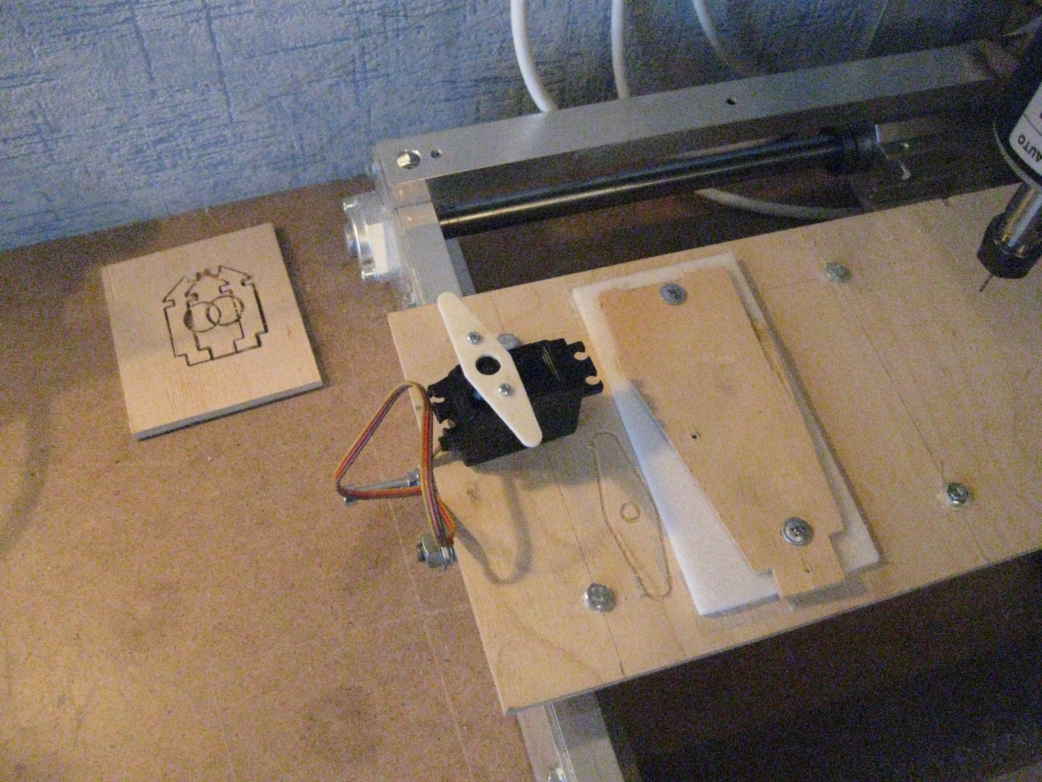

DSC05738.JPG (8209 просмотров) <a class='original' href='./download/file.php?id=109406&sid=0a3eb735fdd60deb24f7298716657c4d&mode=view' target=_blank>Загрузить оригинал (143.8 КБ)</a>
Немного об обустройстве "столика" станка. Сверху на прямоугольные трубы обычно кладу фанеру 10-12мм толщиной и размером, равным рабочей зоне станка, и затем приворачиваю ее крепежными винтами с некоторым "утоплением". Далее ее немного фрезерую своим-же станком фрезой с плоским дном, чтобы убрать неровности и создать "горизонт" для столика. По личным ощущением такой столик на прогиб сравним с прочностью несущих валов оси Х, а может даже и прочнее. Далее тем-же шпинделем сверлю в нем отверстия, которые затем использую для крепления заготовки обычными саморезами. В общем, смотрите фото!

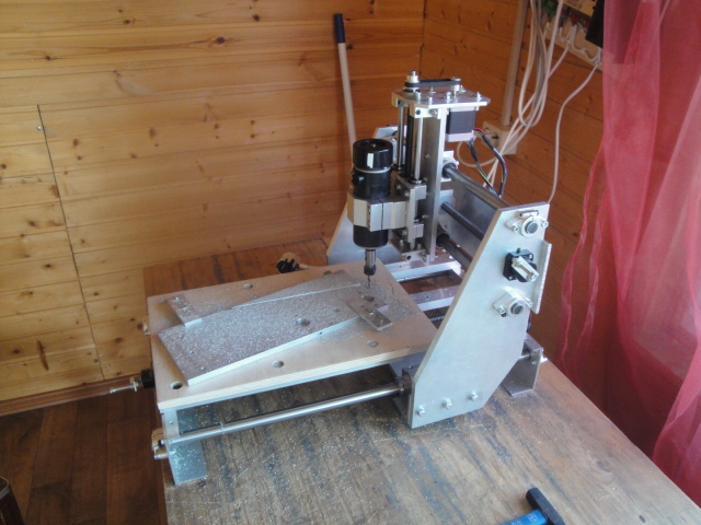

Питерский
DSC05902.JPG (7436 просмотров) <a class='original' href='./download/file.php?id=118163&sid=0a3eb735fdd60deb24f7298716657c4d&mode=view' target=_blank>Загрузить оригинал (138.96 КБ)</a>
С новыми порталами примерно так получается - смотрите фото! С ними "выиграл" 70-80мм рабочей зоны по оси Х, не изменяя общие размеры станка.

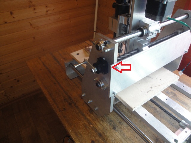

Вот дачный сезон закончился и можно опять переходить к станкам! Обратите внимание на часть станка, обозначенное на фото красной стрелкой:
DSC06083.JPG (6955 просмотров) <a class='original' href='./download/file.php?id=120523&sid=0a3eb735fdd60deb24f7298716657c4d&mode=view' target=_blank>Загрузить оригинал (107.94 КБ)</a>
Это упорная подшипниковая сборка https://ru.aliexpress.com/item/1pcs-FK8 ... 0.0.gEdxG0
Ранее описано, что на каждой рабочей оси станка есть всего 2 узла, которые могут давать существенную ошибку (люфт) при работе - это "гайка-ходовой винт" и упорный подшипник. В данном случае это упорная подшипниковая сборка, которая по своей сути должна превосходить обычные подшипники. По личным ощущениям люфт в ней отсутствует, узел по прочности достаточно мощный и соответственно можно ожидать увеличения долговечности.
