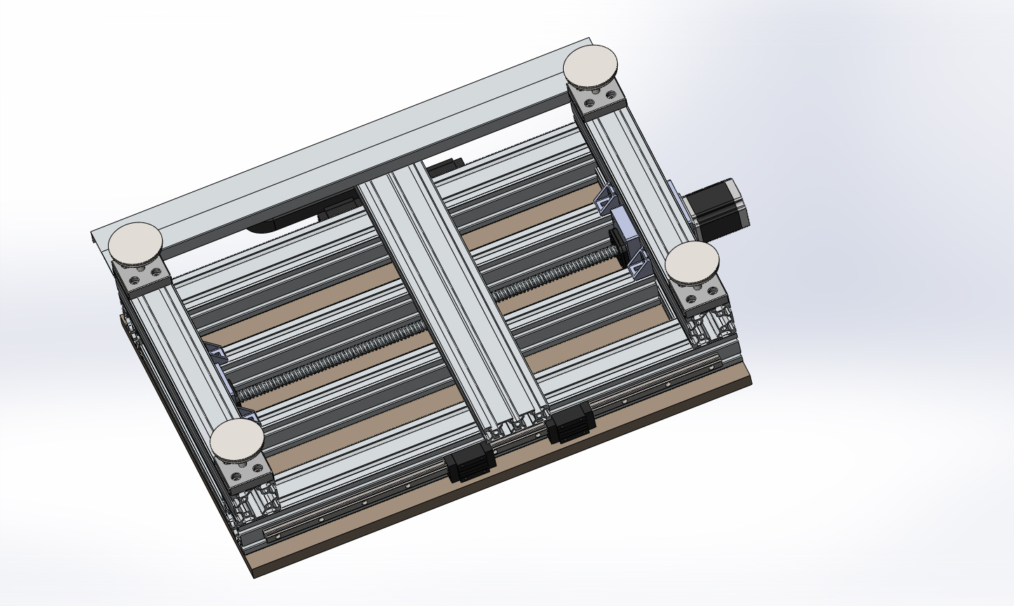

еще особенность этого проекта в том что сдесь все максимально на свободных посадках. нет никаких замков шип пазов и прочих элементов требующих точных допусков при изготовлении. это конечно усложняет сборку поскольку все детали нужно выставлять самому. но зато низкие требования к точности изготовления деталей и возможность выставить хорошую геометрию при желании. вектроник к примеру собирать легко все позиционируетс в свои пазы но если собрался криво то исправить уже сложно.

frezeryga писал(а):как можно улучшить не усложняя или упростить не ухудшая?
А никак. :wik:
К сожалению твои файлы открыть не получилось, у меня Солид старый.

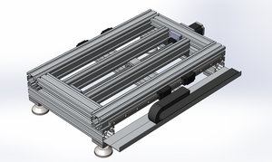

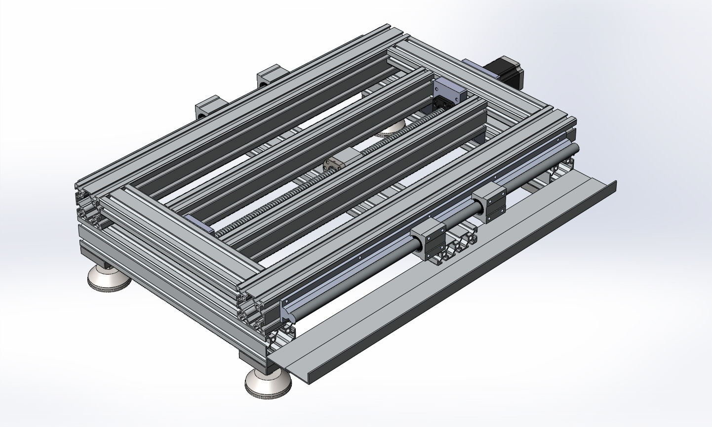

Перерисовал свой предыдущий проект на 60-ом профиле. Успел сделать пока только одну станину. Не повесил ещё датчик и отбойники, ну и защиту.
Винт взял стандартной дины - 600 мм, ход получился 420 мм.
Старался максимально уменьшить нестандартные и фрезерованные детали, чтобы можно было сделать "на коленке" с помощью ножовки, напильника и дрели.
Учитывая, что продавцы профиля режут его в размер, получилась простая конструкция.
Не идеальная конечно, но работоспособная и довольно крепкая.
Станина 300х400.JPG (7326 просмотров) <a class='original' href='./download/file.php?id=94446&mode=view' target=_blank>Загрузить оригинал (241.47 КБ)</a>
Станина 300х400 без стола.JPG (7326 просмотров) <a class='original' href='./download/file.php?id=94447&mode=view' target=_blank>Загрузить оригинал (508.39 КБ)</a>

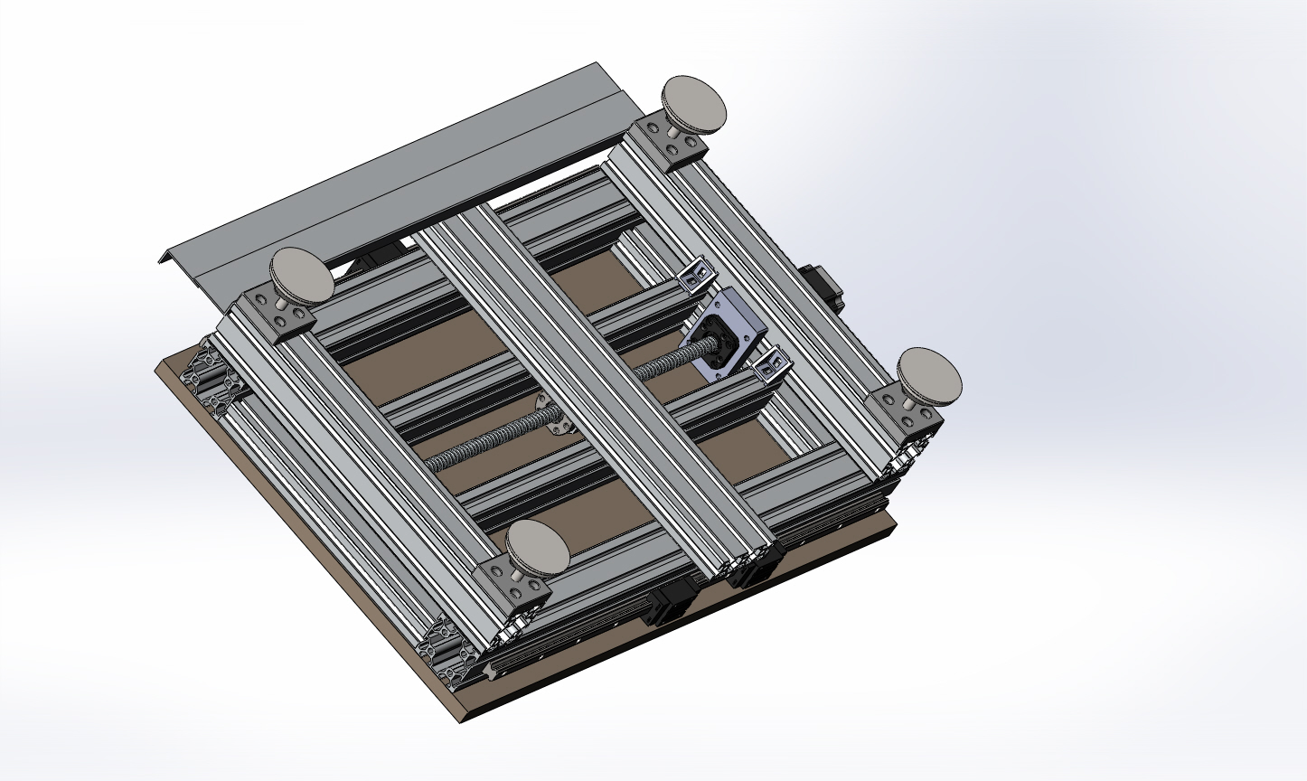

Нашёл решение, как вставить переднюю опору:
Станина 300х400 снизу 1.JPG (7326 просмотров) <a class='original' href='./download/file.php?id=94448&mode=view' target=_blank>Загрузить оригинал (413.64 КБ)</a>
Станина 300х400 снизу.JPG (7326 просмотров) <a class='original' href='./download/file.php?id=94449&mode=view' target=_blank>Загрузить оригинал (462.29 КБ)</a>

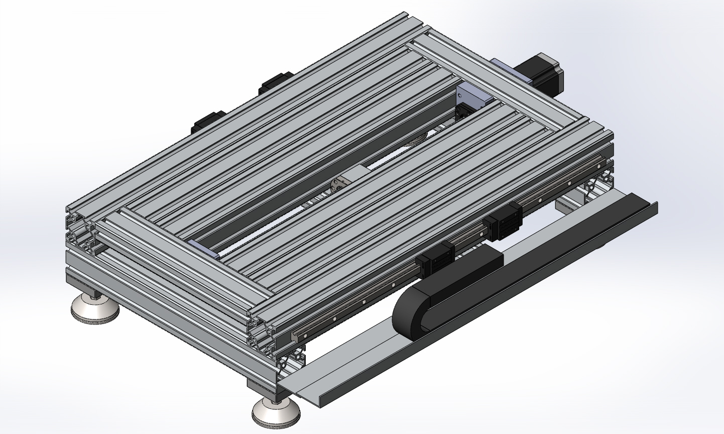

Конструкция позволяет без каких-либо переделок ставить 20-ые рельсы и 20-ый винт, а также круглые рельсы:
Станина 300х400 круглый рельс.JPG (7326 просмотров) <a class='original' href='./download/file.php?id=94450&mode=view' target=_blank>Загрузить оригинал (498.91 КБ)</a>

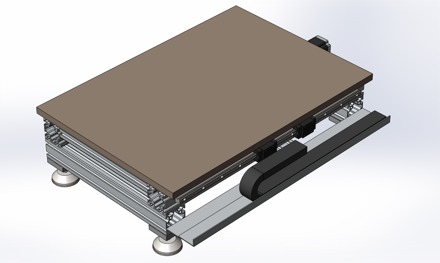

Если покажется, что стол слабоват, можно дополнительно ещё накидать профилей:
Станина 300х400 усиленный стол.JPG (7326 просмотров) <a class='original' href='./download/file.php?id=94451&mode=view' target=_blank>Загрузить оригинал (538.26 КБ)</a>

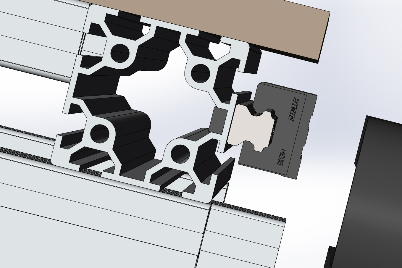

Так как рельсы к профилю крепить сухарями не совсем правильно и нужно всё равно делать закладную пластину, то рельс я перенёс с паза на середину профиля, чтобы не ставить под него подкладку в виде полосы.
Ох и ломать будет в этом месте, просто пипец! Нехрен экономить, надо на всю ширину ставить пластину минимум 10 мм и прикручивать в пазы, а к ней уже крепить рельсу.
Закладная.JPG (7326 просмотров) <a class='original' href='./download/file.php?id=94453&mode=view' target=_blank>Загрузить оригинал (265.99 КБ)</a>
Используя закладную, вырезанную на лазере, в качестве шаблона, совсем не трудно ровно насверлить отверстия в профиле.
А вот, самое интересное - бюджет станины:
* Профиль 60х60 - 2,93 м х 1 195 руб = 3 500 руб.
* Профиль 30х60 - 2,0 м х 750 руб = 1 540 руб.
* Профиль 30х90 - 0,5 м х 1 040 руб = 520 руб.
* Порезка профиля - 500 руб.
* Уголок крепежный 30х30 мм - 4 шт х 90 руб = 360 руб.
* Сухари - 32 шт х 25 руб = 800 руб.
* Т-болты - 32 шт х 3 руб = 100 руб.
* Болты разные 80 шт х 5 руб = 400 руб.
* Адаптер опоры - 4 шт х 325 руб = 1 300 руб.
* Опоры Ф70 - 4 шт х 340 = 1 360 руб.
* Уголок 20х50х2 - 2м - 260 руб = 520 руб.
Итого: 10 900 руб.
Механика (брал лобовые цены пуриков):
* Рельсы Hiwin HRB15 - 1,32 м х 4 270 = 5 640 руб.
* Каретка HGH15 - 4 шт х 2 175 руб = 8 700 руб.
* Винт TBI обработанный с гайкой 600 мм - 4 530 руб.
* Опора FF12 - 1 500 руб.
* Опора FK12 - 3 000 руб.
* Муфта 8-10 - 620 руб.
Итого: 24 000 руб.
Может что-то и забыл, но как ни крути, а выходит около 35 тыров только за одну станину. И сильно сэкономить вряд ли удастся.
Интересно иногда посчитать, во что обходятся бесплатные чертежи и "народные станки". :lol:

Ну фрезерованные детали и мои можно сделать лобзиком тока красивости убрать. 20й рельс и винт тут лишние только увеличивают бюджет. Закладная полоса под рельс это куча слесарки и не на каждый профиль она подойдет. Чем плохо крепить рельс на сухари? Валы сильно отличаются по габаритам от рельс потому под них лучше делать отдельный проект.

frezeryga писал(а):Чем плохо крепить рельс на сухари?
Вот тут Граф писал, чем плохо. http://forum.rcdesign.ru/f111/thread226 ... ost2475769
Правда с оговорками, но все же...
Re: кандидатура на народный станок 400х300х100
В моем случае рельс сидит на трении и этого достаточно. И других вариантов тут нет за паз привязыватся нельзя поскольку на дешевых профилях он кривой и не постоянной ширины.

frezeryga писал(а):В моем случае рельс сидит на трении и этого достаточно. И других вариантов тут нет за паз привязыватся нельзя поскольку на дешевых профилях он кривой и не постоянной ширины.
а если его фрезернуть, чтоб ровный был и уже после этого в него закладную установить? Я не думаю, что все настолько криво, что после обработки там зацепиться не за что будет... Или просто конкретно для этого простого станка не хочется усложнять?
конкретно этот станок максимально бюджетный в разумных пределах. и если тут все фрезеровать и делать нормальные проставки рельс с посадкой в паз профиля и плотной посадкой самого рельса то цена сильно возрастет. да и не будет тут нагрузок способных сместить рельс. за исключением случаев возможного удара кувалдой по порталу сверху.
