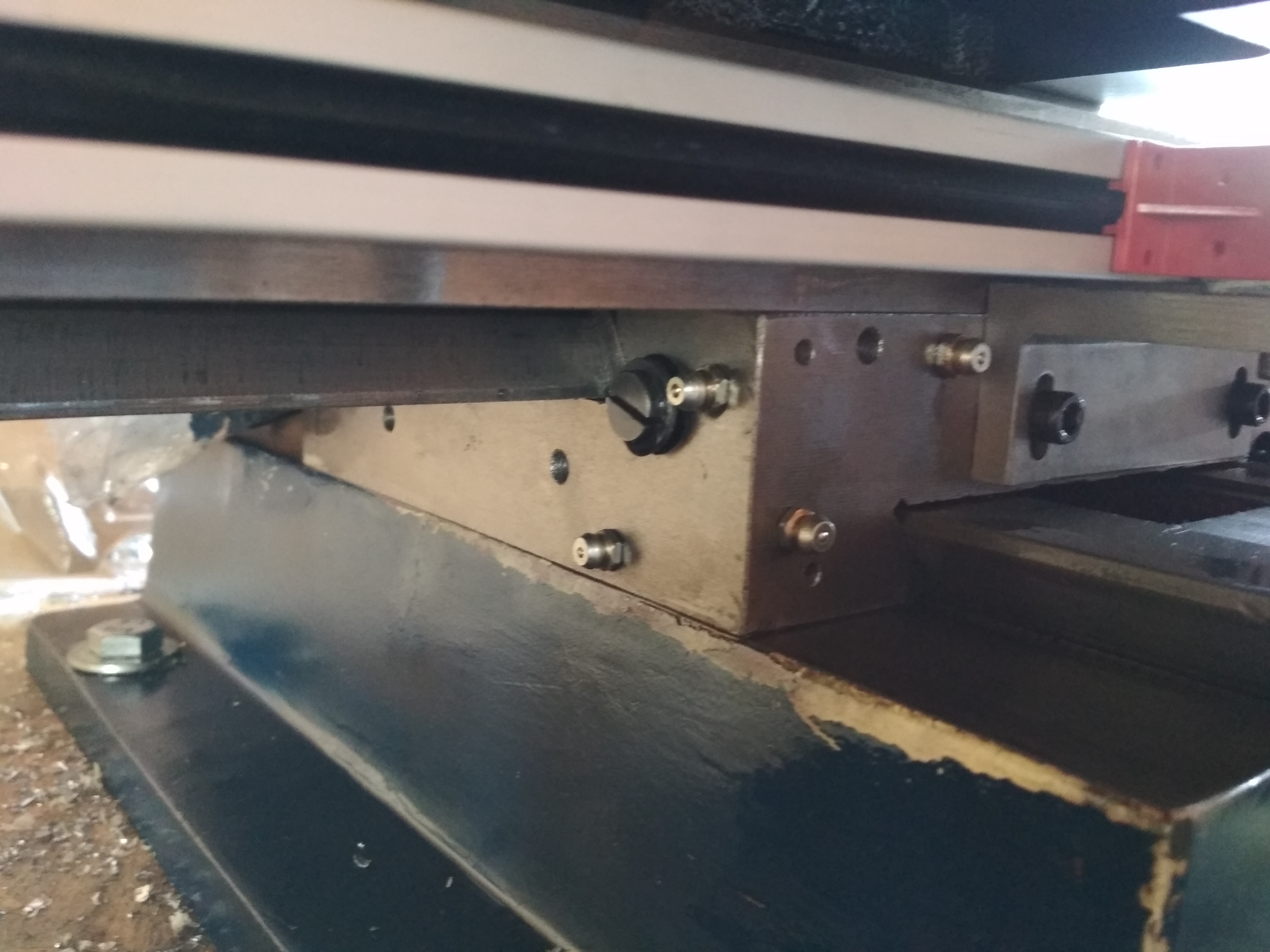

Сделал смазку по XY, пока на пресс-масленках. Но даже так в разы удобнее.
4точки на ось, как советовал aegis.

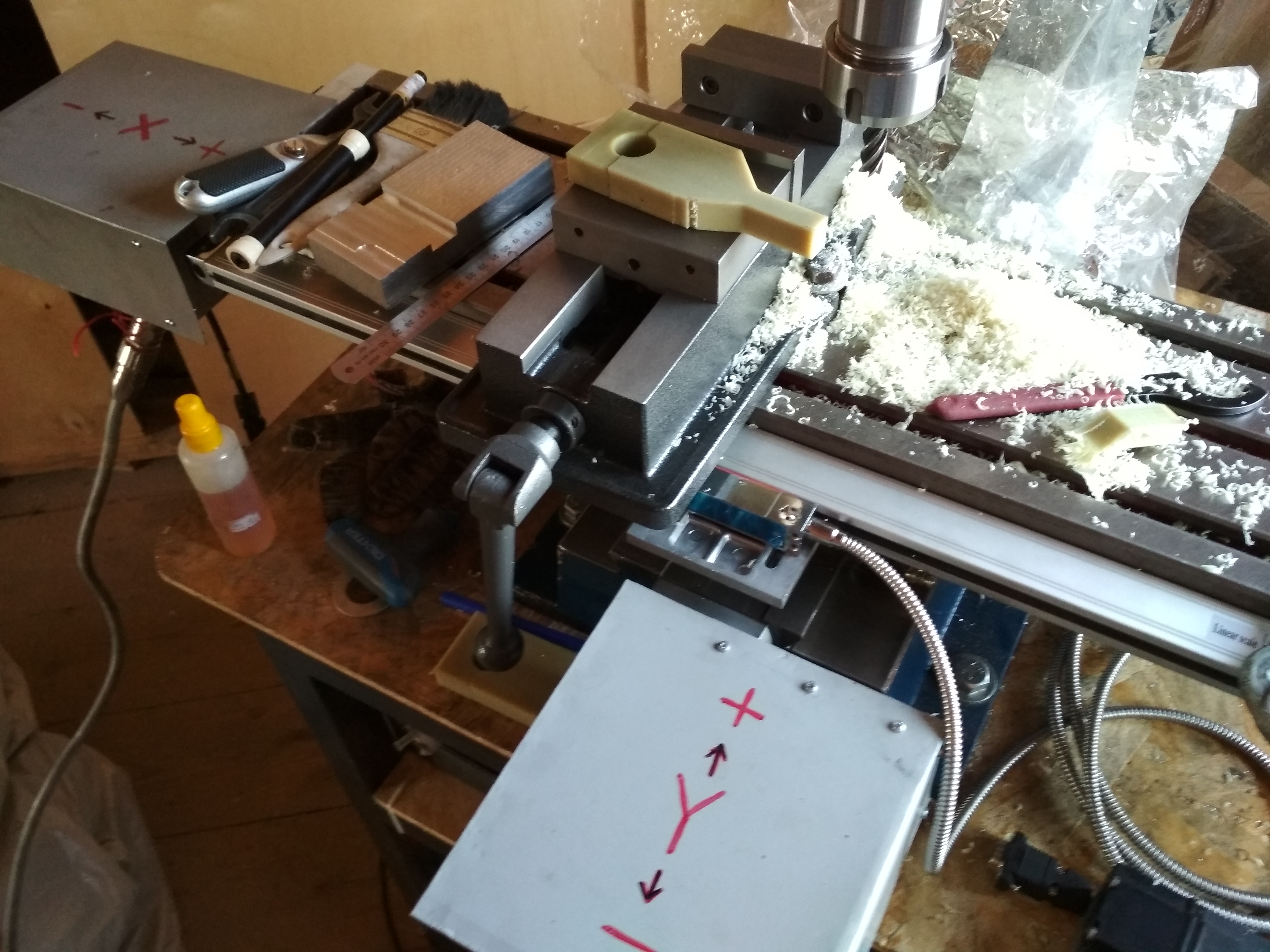

Поставил линейку на ось X и выпилил тестовую деталь из капролона
IMG_20180907_134621.jpg (3288 просмотров) <a class='original' href='./download/file.php?id=145650&mode=view' target=_blank>Загрузить оригинал (3.47 МБ)</a>
Ось Z пока ручная. Не получается попасть на свободный станок(
