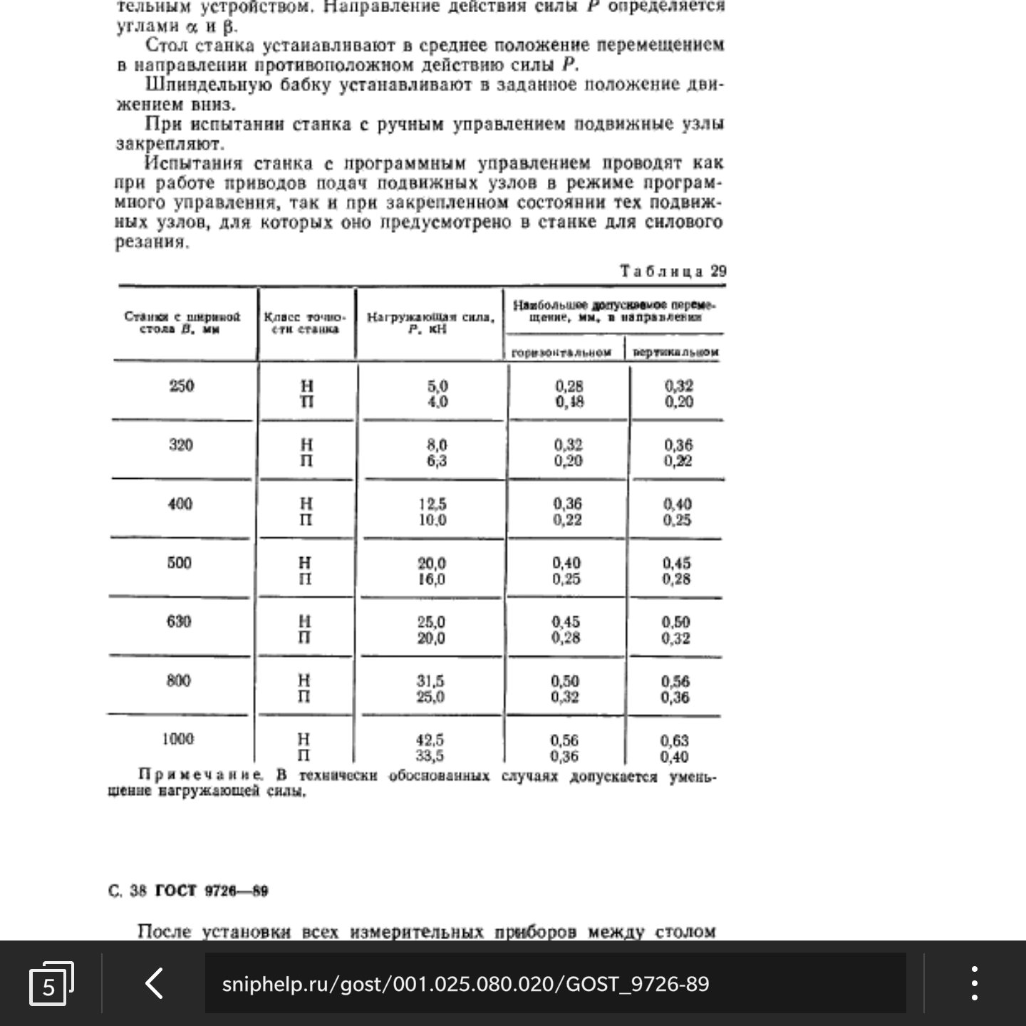

Нормальная жесткость станка по металлу 1000 кг / 1мм. Но это в сборе. Поэтому сама станина должна быть еще чутка пожестче.

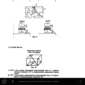

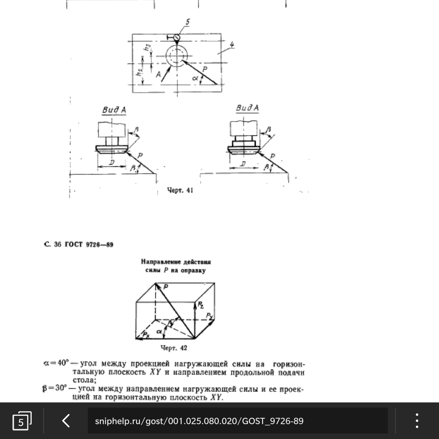

Нашел!
IMG_20161230_085002.png (3735 просмотров) <a class='original' href='./download/file.php?id=98800&mode=view' target=_blank>Загрузить оригинал (248.92 КБ)</a>
IMG_20161230_084924.png (3735 просмотров) <a class='original' href='./download/file.php?id=98801&mode=view' target=_blank>Загрузить оригинал (423.44 КБ)</a>

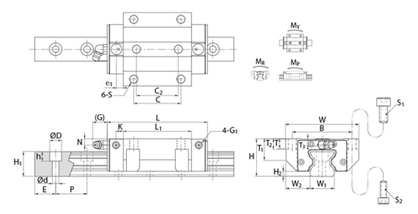

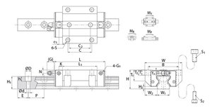

Я тут озадачился. Что бы при сборке станка я не мучался, мне конструктивно заложить крепление кареток со стороны рельса, но фланцевые каретки все с резьбой, либо мне не попадались другие. Но вопрос, как их притягивать если в них самих резьба, что за хрень)Если ли каретки фланцевые и без резьбы?
Re: 6е463 по всему 300х200х250
со стороны каретки крепить болтом на размер меньше только там это штатно задумано так судя по зенковкам под шляпки.

frezeryga писал(а):со стороны каретки крепить болтом на размер меньше только там это штатно задумано так судя по зенковкам под шляпки.
Ты прав. Нашел много объясняющую картинку.
9.jpg (3650 просмотров) <a class='original' href='./download/file.php?id=99335&mode=view' target=_blank>Загрузить оригинал (48.05 КБ)</a>

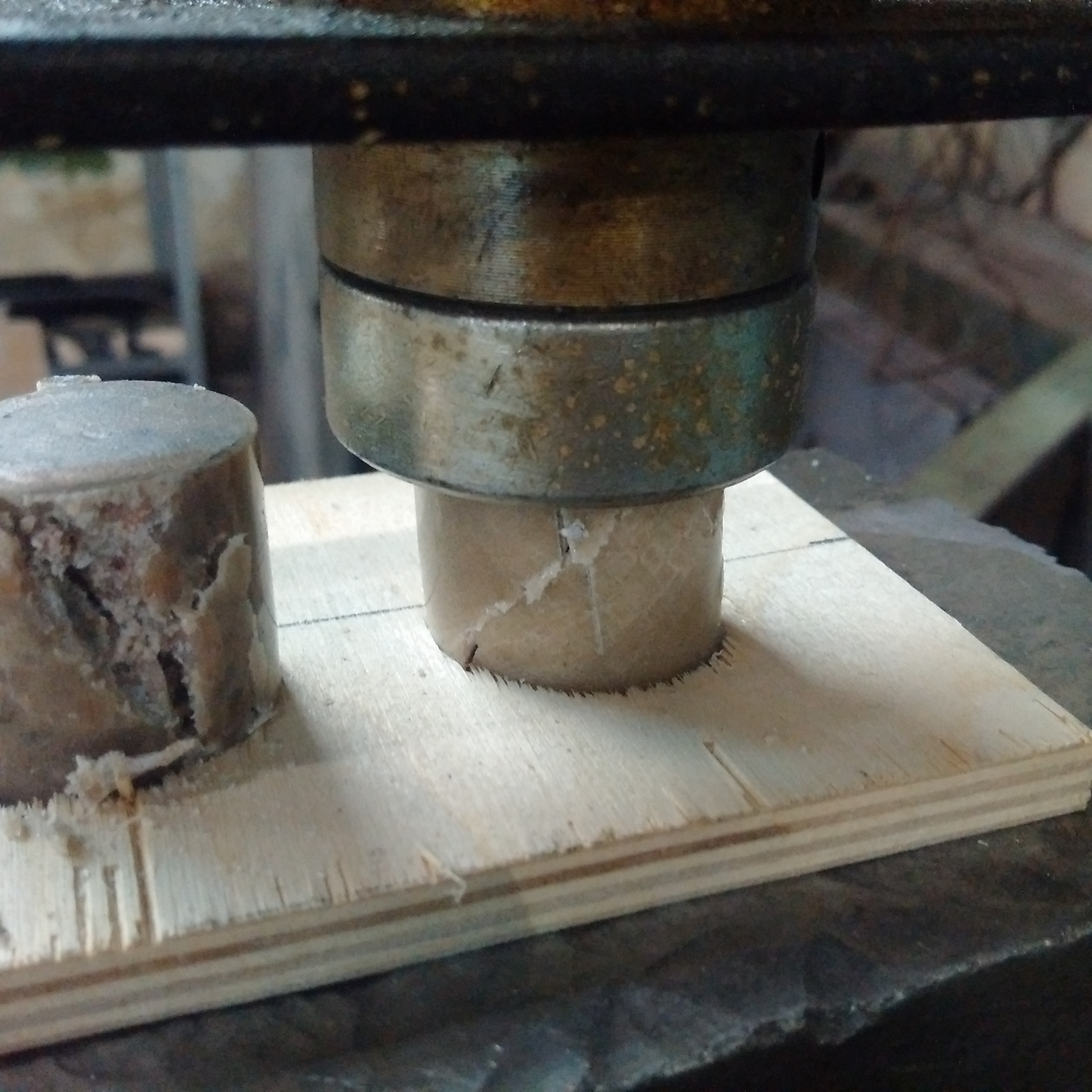

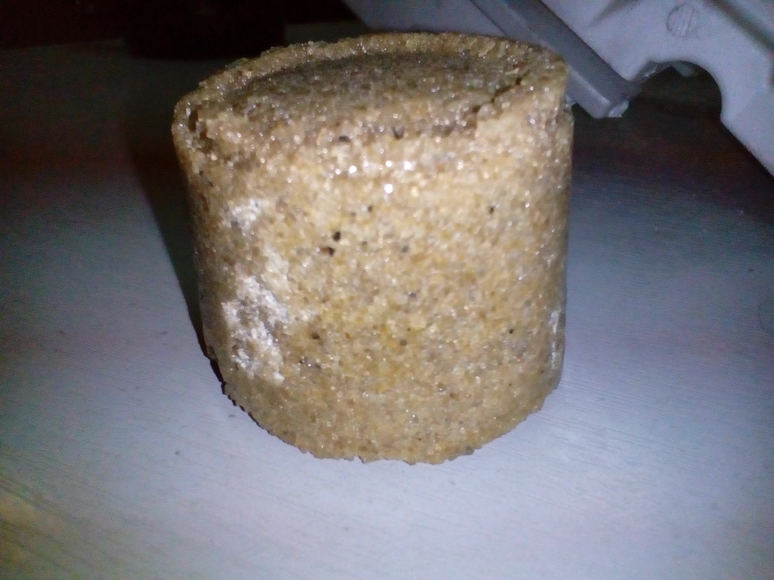

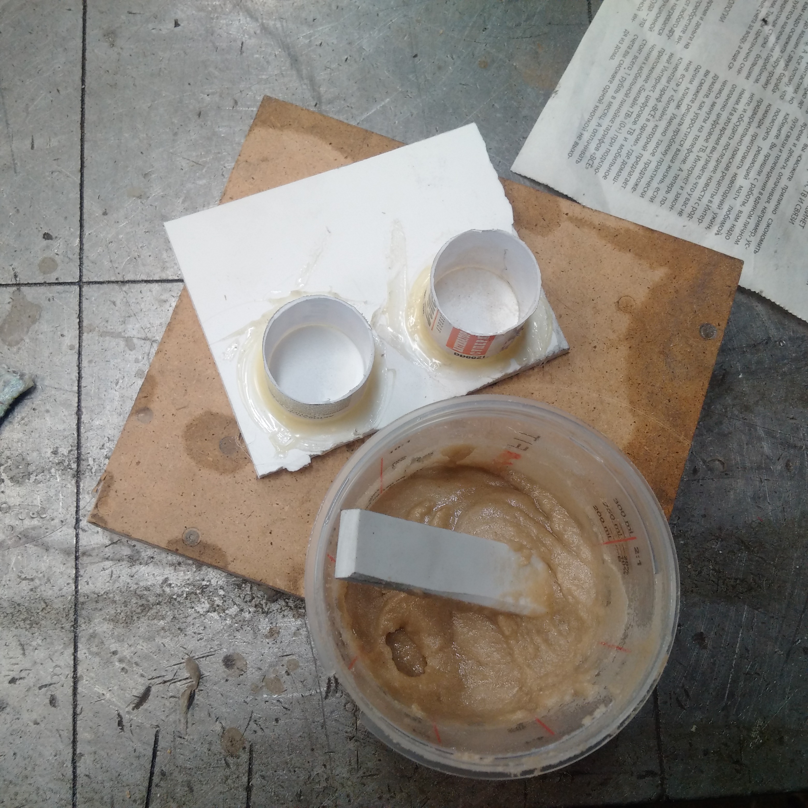

Решился на "полимербетон", скачал все диссертации все книги, как зарубежные так и наши, изучаю от и до. Почитавши того что пишут в руссонете, понял, - тема не раскрыта от и до, порой даже волосы встают дыбом от того как уверенно и подкрепляя "научными" доводами, пишут свои изложения всякие персоны.
По работе своей я тесно связан с углепластиками(прямое прессование в основном), и просто стеклопластиками(банальнейшая инфузия и краш кор технологии), поэтому решил потихоньку и свою лепту вносить, хотя специфика синтеграна все таки своеобразная для меня и даже очень.
Ну ладно, по мере продвижения темы буду писать о экспериментах и опытах + оборудовании к которому смог добраться для достижении результатов.
На работе своей я решил незамедлительно начать осваивать тему, дабы понимать с чем имею дело и так сказать прочуствовать материал.
Сразу оговорюсь, я не претендую на истинну, это чисто любознательский эксперимент дабы составить свое субьективное мнение и получить первое впечатление.

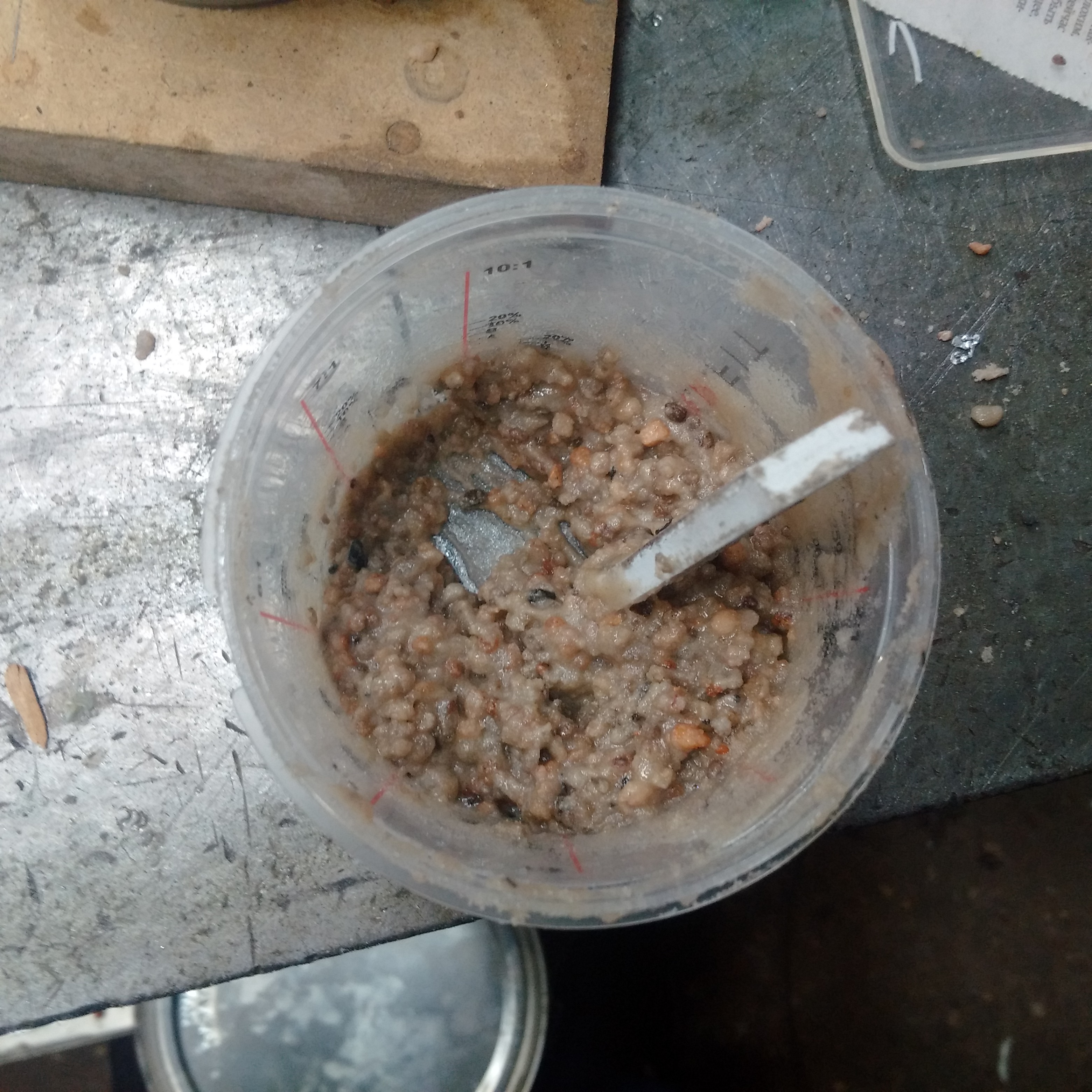

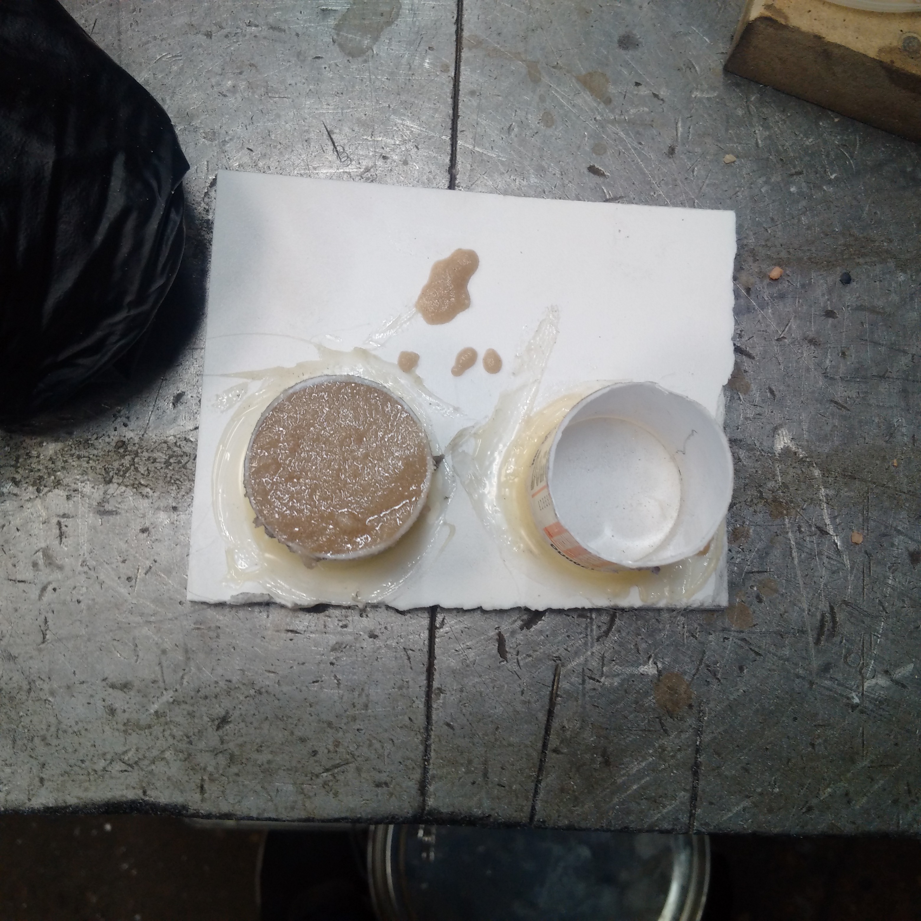

Из смол взял достаточно жидкую и крутецкую Sika Biresin cr122, кварц фракций - 0.1-0.3 + какая то кварцевая пыль и фракции 3-6мм.
Решил пробовать что это такое замешивать все это дело. У меня лучше всего получилось добавить в смолу мелкие фракции и только потом туда добавлять крупняк, ну соответственно взвешия все это дело дабы понять процентное содержание.
IMG_20170113_133804.jpg (3317 просмотров) <a class='original' href='./download/file.php?id=99948&mode=view' target=_blank>Загрузить оригинал (1.83 МБ)</a>
Разрезал тюбик даюы получить цилиндр, был сторого ограничен во времени поэтому действовал быстро некачестенно и решительно :)
Получилось достаточно тягучая консистенция, снял на видео дабы продемонстрировать:
https://www.youtube.com/watch?v=bRpo05V10g4

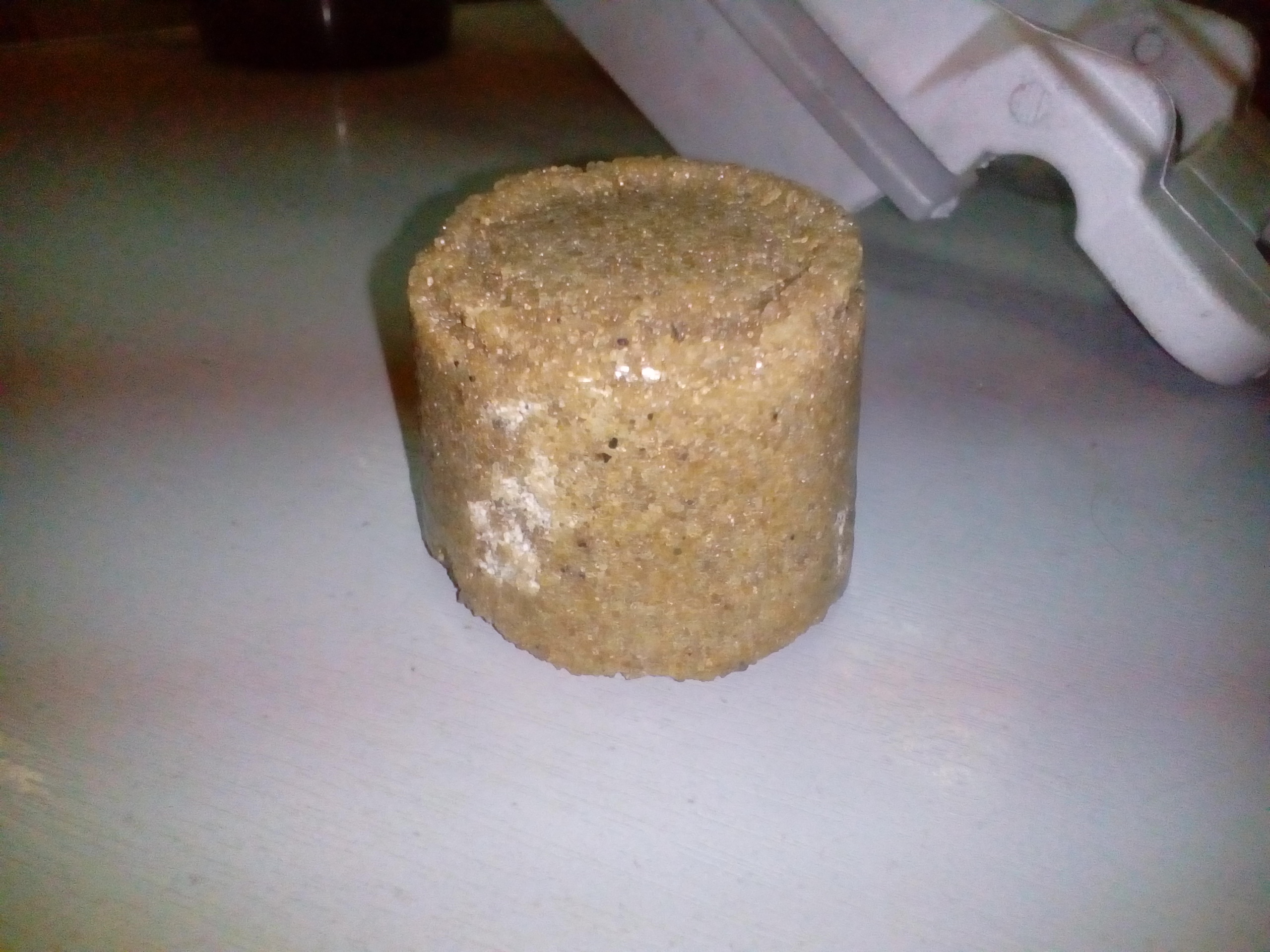

баловался добавляя еще песка пока не получалось чуть ли не просто мокрый песок.
IMG_20170113_134341.jpg (3317 просмотров) <a class='original' href='./download/file.php?id=99949&mode=view' target=_blank>Загрузить оригинал (1.67 МБ)</a>
Введение более крупных фракций в смесь.
IMG_20170113_134345.jpg (3317 просмотров) <a class='original' href='./download/file.php?id=99950&mode=view' target=_blank>Загрузить оригинал (1.79 МБ)</a>
Формование бобышек. Понимаю на сколько все было бы ловчее с вибростолом и вакуумной камерой. :|

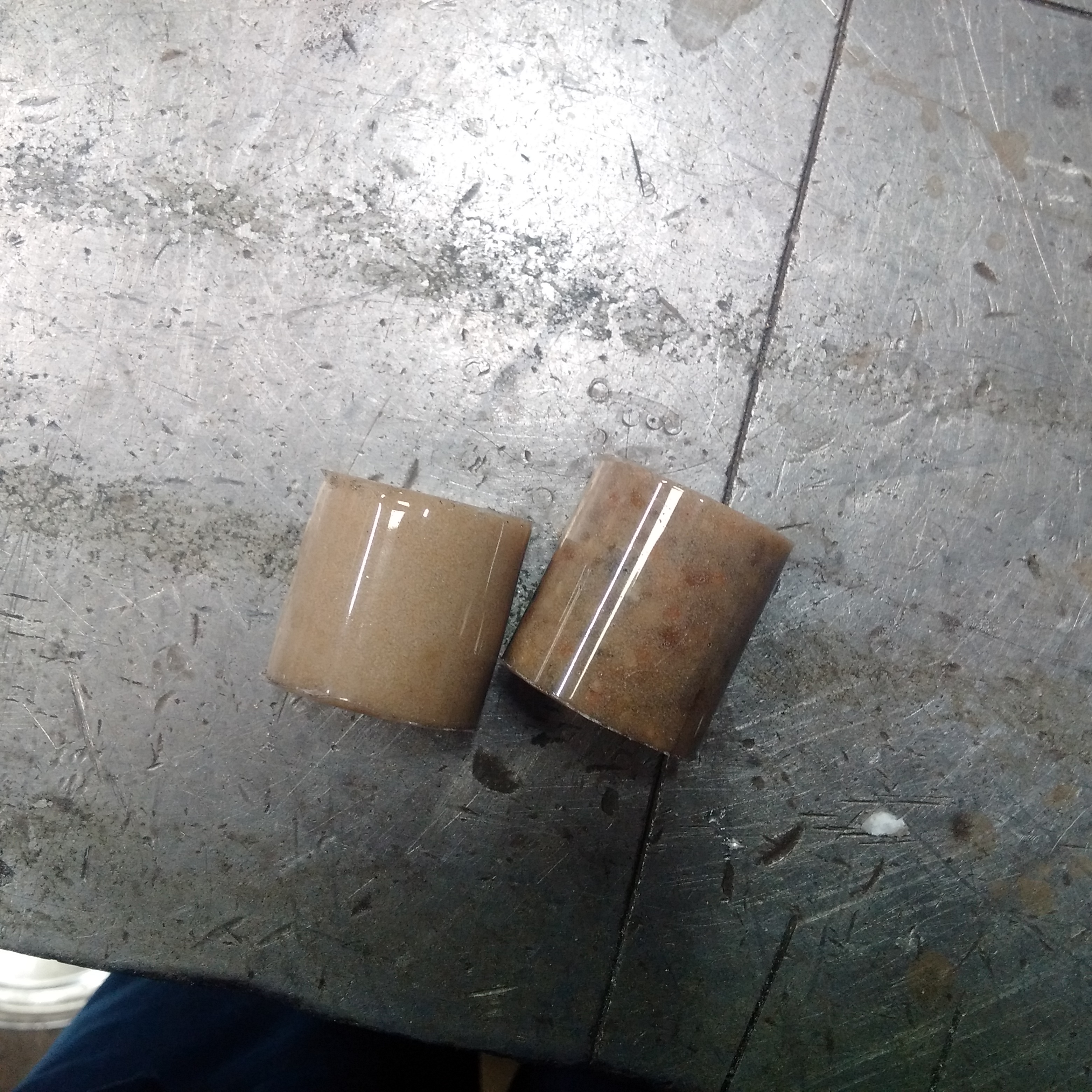

Что получили в итоге:
IMG_20170113_163611.jpg (3317 просмотров) <a class='original' href='./download/file.php?id=99951&mode=view' target=_blank>Загрузить оригинал (1.96 МБ)</a>
Что могу сказать, глянец получился очень хорошим, по фактуре фракций на глянце эпоксидка ,на мой острый глаз, не села :) бобышки получились не совсем с параллельными границами, тк криво положил на теплое место(у нас достаточно прохладно). Попробовал пошлифовать, увидел интересеный эффект, как искры освещали эпоксидку внутри массы))
По поводу качества, могу сказать что были поры, некоторые достаточно крупные - отсутсвие вибростола и достаточно дисперсные - грешу на недостаточно прокаленные, вернее совсем не прокаленные фракции. Ну это эксперимент не научный все таки.

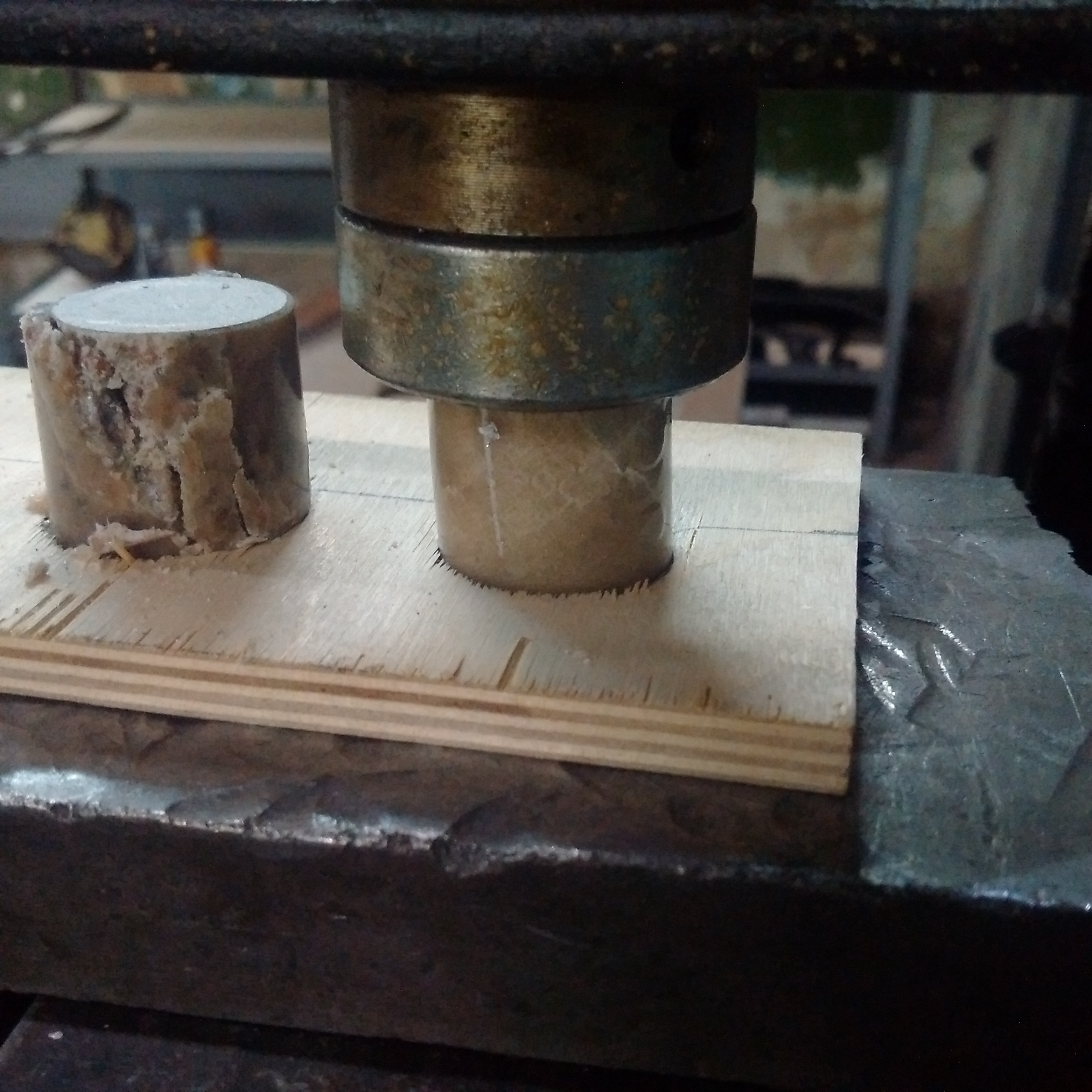

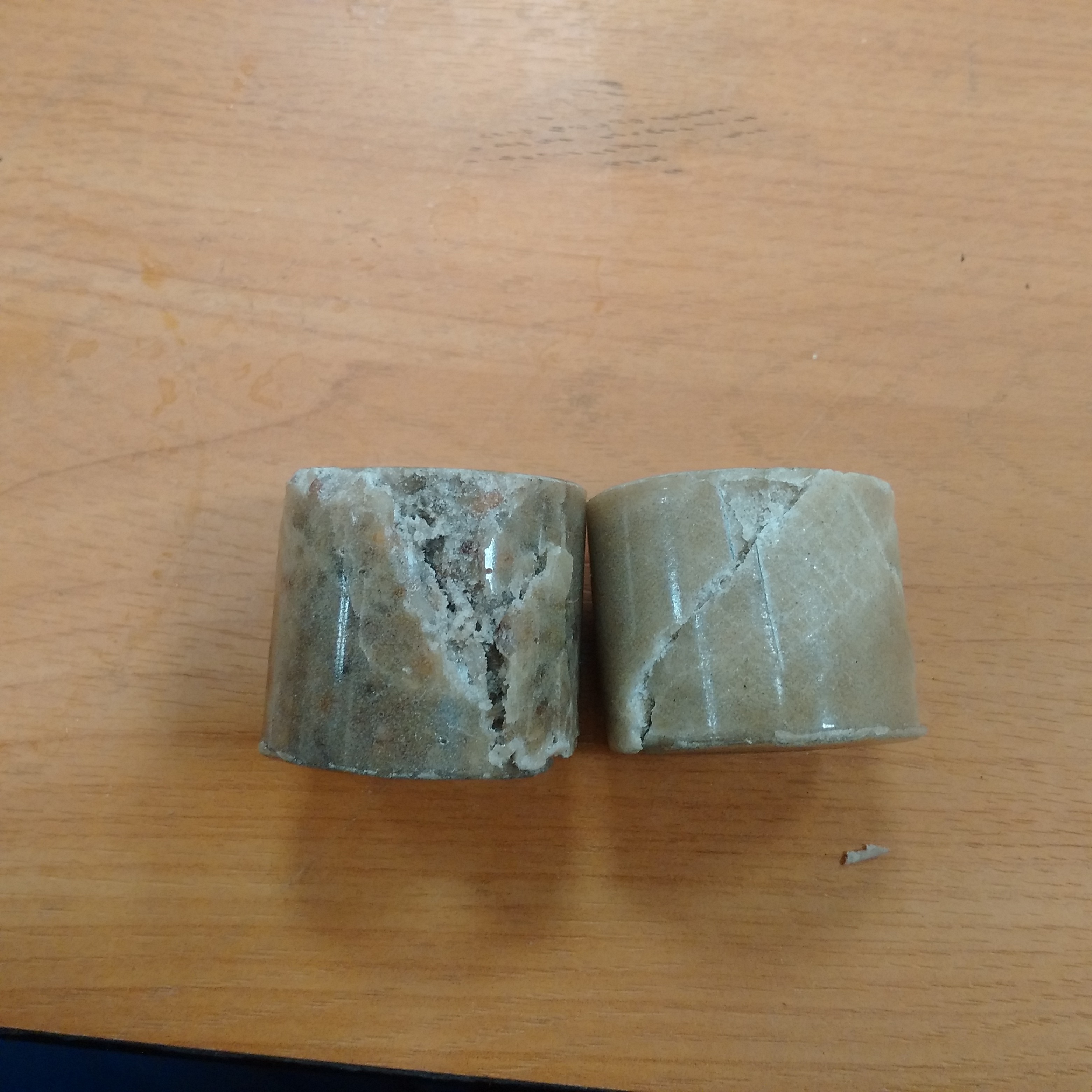

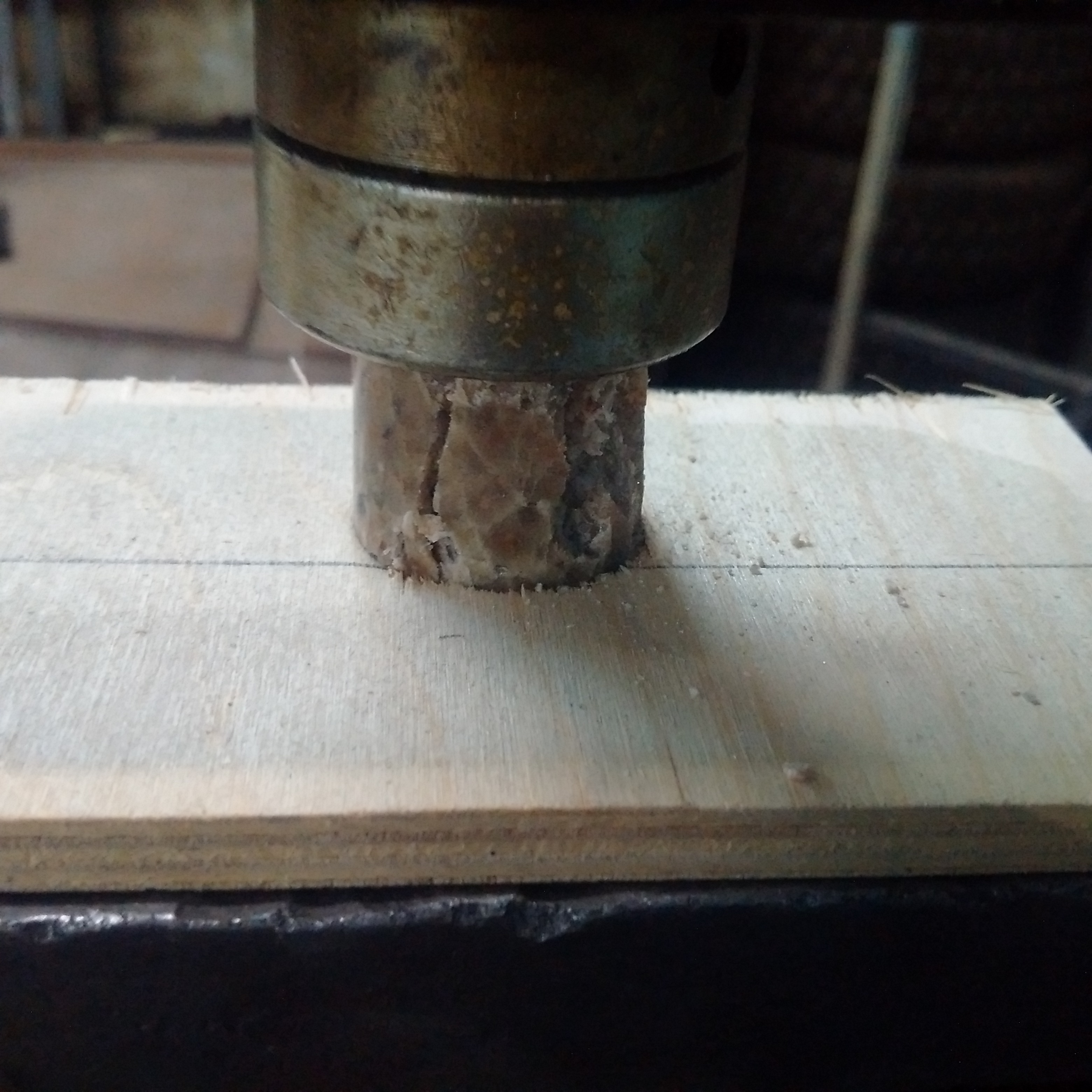

Было решено кинуть все это дело под пресс, и посмотреть что получится. Диаметр - 30мм
IMG_20170113_164230.jpg (3317 просмотров) <a class='original' href='./download/file.php?id=99952&mode=view' target=_blank>Загрузить оригинал (1.26 МБ)</a>
IMG_20170113_164431.jpg (3317 просмотров) <a class='original' href='./download/file.php?id=99953&mode=view' target=_blank>Загрузить оригинал (1.4 МБ)</a>
IMG_20170113_164456.jpg (3317 просмотров) <a class='original' href='./download/file.php?id=99954&mode=view' target=_blank>Загрузить оригинал (1.36 МБ)</a>
IMG_20170113_165146.jpg (3317 просмотров) <a class='original' href='./download/file.php?id=99955&mode=view' target=_blank>Загрузить оригинал (1.29 МБ)</a>
IMG_20170113_165202.jpg (3317 просмотров) <a class='original' href='./download/file.php?id=99956&mode=view' target=_blank>Загрузить оригинал (1.41 МБ)</a>

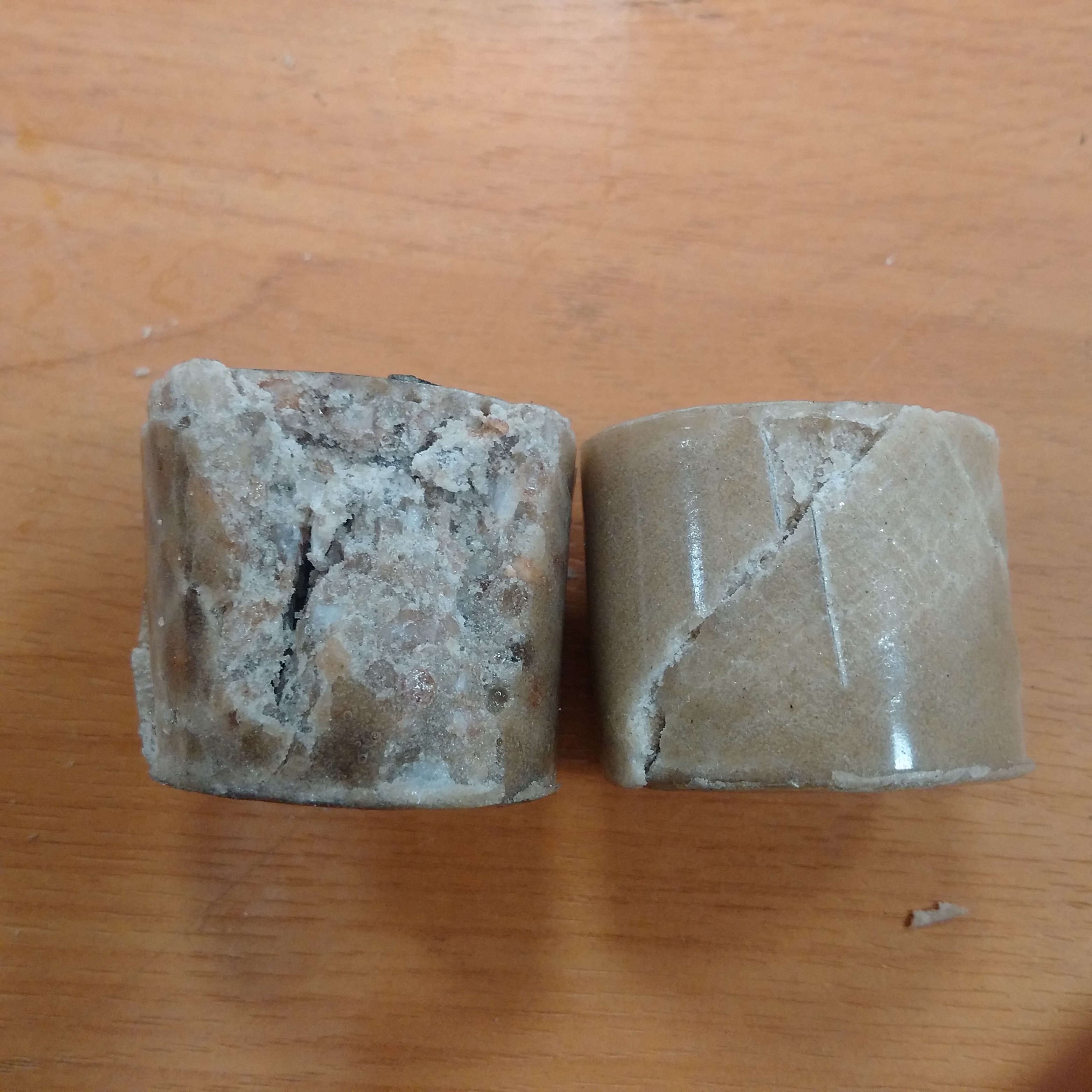

При давлении с крупными фракция, бобышка не трещала вплоть до 10тонн а потом с резким щелчком разлетелась, хехе
Без фракций после примерно 6 тонн, пошли визуально трещенны, и на 7 тоннах она мягко сдала позиции.
Очень в минус сыграло то что не добился параллельности граней, подложенная фанерка особо не спасла хехе
Некоторые трещины идут прямо по крупным фракциям, судить пока о том были ли в них дефекты до не берусь. Глядя на слом, адгезия эпоксидки была достаточно, но думаю что при должном подходе к подготовке фракций будет еще лучше, как минимум можно было бы ее и обезжирить :hehehe:
Процентное содержание в бобышке с крупными фракциями следующее:
11-12 процентов смолы
25 - мелкой фракции
остальное крупняк
при пересчете в Мпа на сжатие, хлопнула при 140Мпа, при том что смола при должном постотверждении(а это очень важно для таких эпоксидных систем) выдерживает по паспорту 110Мпа. К следующему эксперименту буду конечно уже готовиться, куплю различные наполнители и прочее, выводы экспериментов буду обязательно выкладывать сюда.
Я все таки хочу себе станок помощник, а не вечную головную боль)

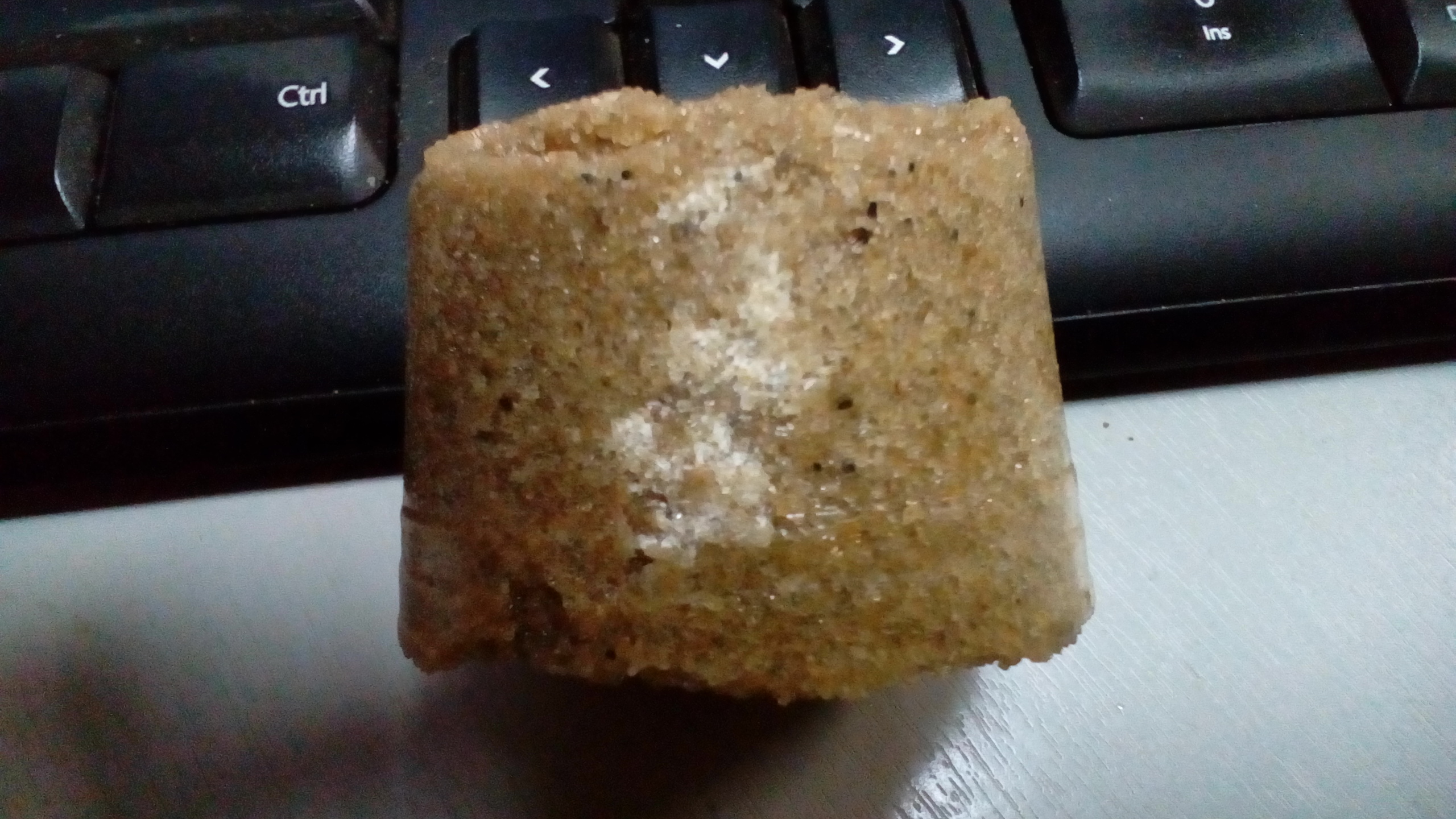

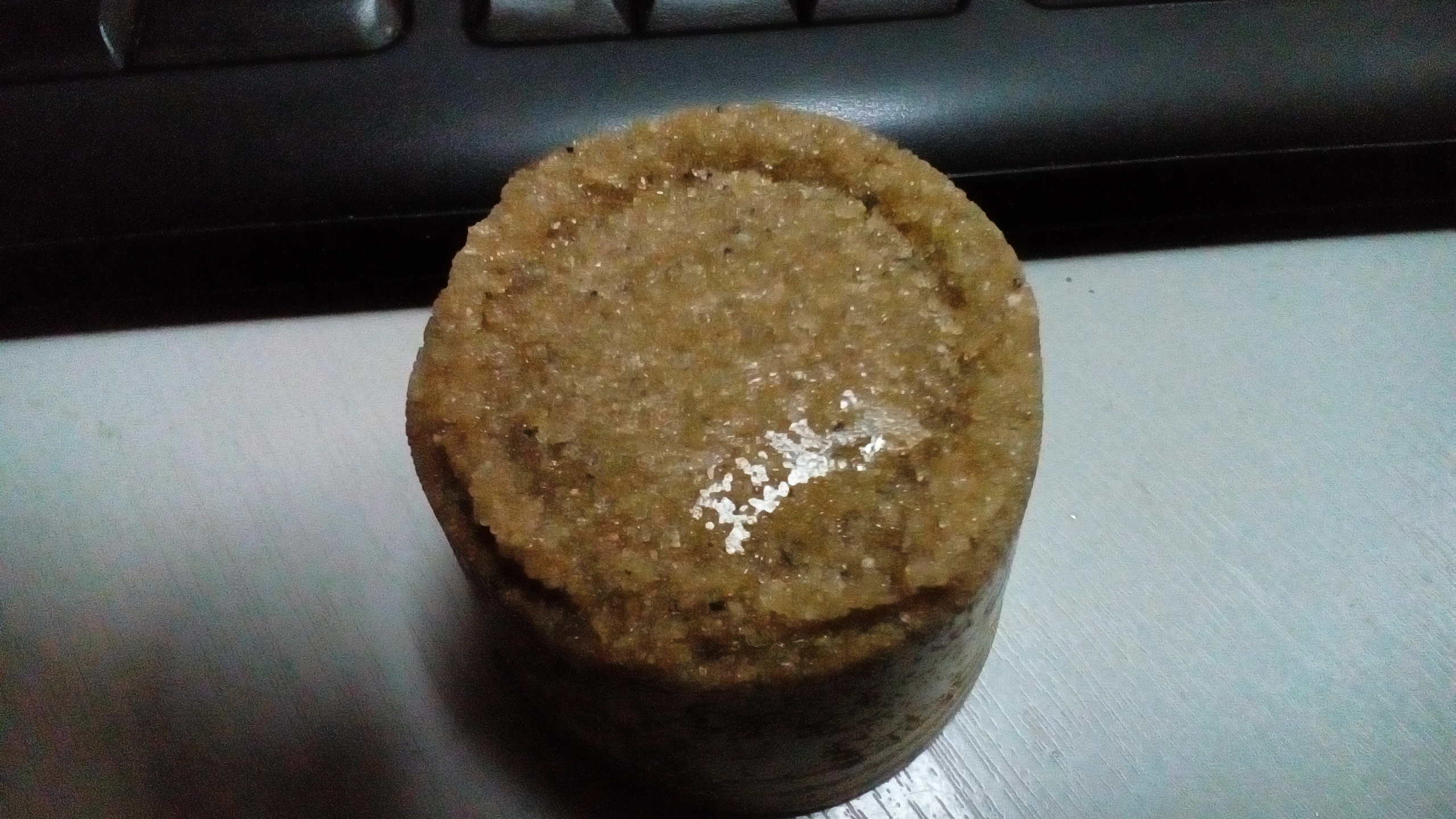

Я похожий эксперимент проводил месяц назад, только песок (намытый из остатков "бетон-контакта" после ремонта) я прокалил всё-же. Эпоксидку использовал обычную магазинную непонятно какого качества (субъективно-слишком непрогнозируемая экзотерма). Песок досыпал до состояния нерасползающегося комка. Затем Утрамбовывал деревяшкой в пластиковый стаканчик (форму попрочнее надо было бы выбрать).
P_20170114_122913.jpg (3279 просмотров) <a class='original' href='./download/file.php?id=100000&mode=view' target=_blank>Загрузить оригинал (1.29 МБ)</a>
P_20170114_123003.jpg (3279 просмотров) <a class='original' href='./download/file.php?id=100001&mode=view' target=_blank>Загрузить оригинал (1.31 МБ)</a>
P_20170114_123133.jpg (3279 просмотров) <a class='original' href='./download/file.php?id=100002&mode=view' target=_blank>Загрузить оригинал (1.03 МБ)</a>
P_20170114_123142.jpg (3279 просмотров) <a class='original' href='./download/file.php?id=100003&mode=view' target=_blank>Загрузить оригинал (1.36 МБ)</a>
Белёсые следы на боковой поверхности, это от душевных ударов вполне себе увесистым молотком. Фракция крошится, но эпоксидка "держит". До молотка болванка "досыхала" две недели.
Вердикт: Есть над чем работать, можно действительно замешать хороший состав и получить классную станину.

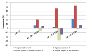

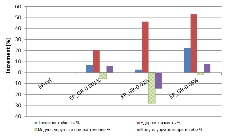

У меня тут новая инфа:
получил доступ к вакуумной камере 12кубометров!
и самое главное, получил доступ к графену(да да тот самый) для присадки в смол, судя по графикам просто волшебным образом меняет свойтсво смолы по всем фронтам.
Прям как в игре, открывая новые скиллы :)

Yarrr писал(а):и самое главное, получил доступ к графену(да да тот самый) для присадки в смол
Подробнее можно ? Станок на основе нанотехнологий это "звучит" занятно :) Какие свойства графен придаёт смолам?

NKS писал(а):Подробнее можно ? Станок на основе нанотехнологий это "звучит" занятно Какие свойства графен придаёт смолам?
Вот такие картинки нам предоставили к чудо порошку:
12.png (3247 просмотров) <a class='original' href='./download/file.php?id=100012&mode=view' target=_blank>Загрузить оригинал (19.62 КБ)</a>
пока не проверял из наших ни кто)
