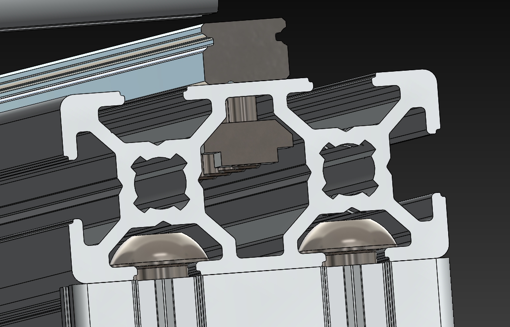

def писал(а):смущает всё же болты M5 в 3мм профиль на резьбу
Да нормально 3 мм, не колеса же затягивать :) Только сначала лучше потренироваться на куске ненужного профиля, определить при каком усилии резьба срывается и не доводить до такого усилия на рабочем профиле.
Или можно взять алюминиевый квадрат 8-10 мм (не пустотелый), в нем насверлить дырок и нарезать резьбу и вставить его внутрь профиля, к нему и притягивать, а в профиле насверлить отверстия диаметром на 0.5мм больше болтов.
Я так и собираюсь поступить, только мне придется вставки фрезеровать:
pp_20x40.SLDASM .jpg (3656 просмотров) <a class='original' href='./download/file.php?id=93319&mode=view' target=_blank>Загрузить оригинал (268.95 КБ)</a>
pp_20x40.SLDASM_1.jpg (3656 просмотров) <a class='original' href='./download/file.php?id=93320&mode=view' target=_blank>Загрузить оригинал (251.63 КБ)</a>

AndyBig писал(а):только мне придется вставки фрезеровать:
а в то место случаем готовые сухари/соединительные планки не лезут? От такие:
198b9f94442a11e482430050569f5c63_a9795647703f11e6bb3f0050569c53f1.jpg (3653 просмотра) <a class='original' href='./download/file.php?id=93321&mode=view' target=_blank>Загрузить оригинал (30.78 КБ)</a>
Re: Лазерный резак 40W по тонкой фанере 1000x700
Добавлено: 24 окт 2016, 05:51
AndyBig
arkhnchul писал(а):а в то место случаем готовые сухари/соединительные планки не лезут? От такие:
Я не встречал подобные планки под болты М3 (смотрел ассортимент у четырех российских продавцов) :) Гайки есть, и они в принципе становятся (хотя мне и не нравится, что упираются они в угол, а не в плоскость), но по одной гайке замучаюсь ловить их внутри :)
pp_20x40.SLDASM_3.jpg (3646 просмотров) <a class='original' href='./download/file.php?id=93322&mode=view' target=_blank>Загрузить оригинал (288.13 КБ)</a>
