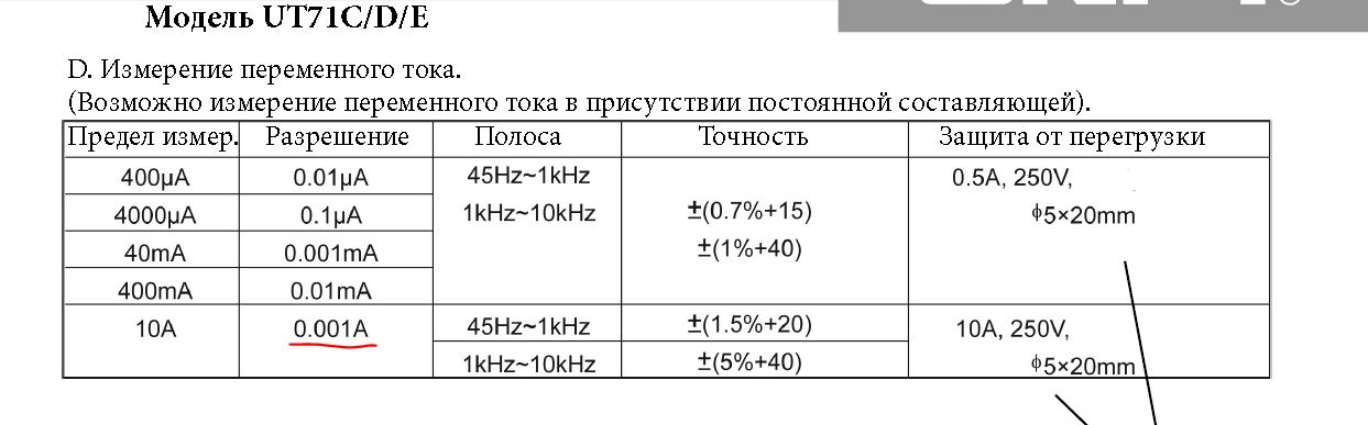

Снимок-.JPG (3238 просмотров) <a class='original' href='./download/file.php?id=91883&mode=view' target=_blank>Загрузить оригинал (78.93 КБ)</a>
AndyBig писал(а):UT-71
Есть такой. Хорошая железяка. Если бы 2 было, то под нагрузкой мерить можно было бы дельту.

Re: Определить утечку в сети 220В
Сообщение afz »
AndyBig писал(а):Есть, но в адекватности одного из них на измерении переменного тока у меня сомнения
Адекватность тут не важна, лишь бы показания менялись "без пробоя" и разрешение было не 1А на деление.
Втыкаешь сначала оба последовательно сразу после УЗО и смотришь как врут оба.
Потом один в ноль, другой в фазу сразу за УЗО.
А далее как пойдет :wik:
