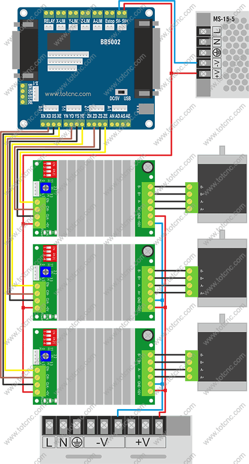

sn0wflake писал(а):И у меня вопросик, люди добрые, помогите подружить вышеупомянутый драйвер с платкой HDBB2. Не пойму какие выводы RJ-45 оси X подключать к выводам драйвера tb6600, если степ и дир (предполагаю) подключается таким образом, то en- и +5v куда подключать ума не приложу.
Что касается схемы подключения. В отличии от TB6560 на этой плате нет LM7805 для питания оптронов и микросхемы TB6600.
TB 6600.jpg (4324 просмотра) <a class='original' href='./download/file.php?id=112259&mode=view' target=_blank>Загрузить оригинал (160.49 КБ)</a>
Поэтому правильно будет запитать TB6600 от отдельного источника +5 вольт, -5 вольт соединить с GND, типа как тут:
TB6600.png (4329 просмотров) <a class='original' href='./download/file.php?id=112256&mode=view' target=_blank>Загрузить оригинал (65.67 КБ)</a>
Либо использовать LM7805 и запитывать от основного источника (+24в), как на картинке  #38 sn0wflake Сегодня, 20:13

Не правильно соединил! К заземлению не надо подключать! Среднюю ножку (GND) LM7805 надо подключать к минусу источника питания. И микросхему стабилизатора (LM7805) обязательно на радиатор установить. Пр этом надо помнить, что если "ухо" микросхемы стабилизатора не залито пластиком, то на радиаторе будет минус питания. Правильно так:

Запитал оптопары, теперь немогу понять почему при подаче питания шаговик уходит в ступор, а если отключить микрошаг переключатель 1 и 2 на драйвере его ничего не стопорит...
