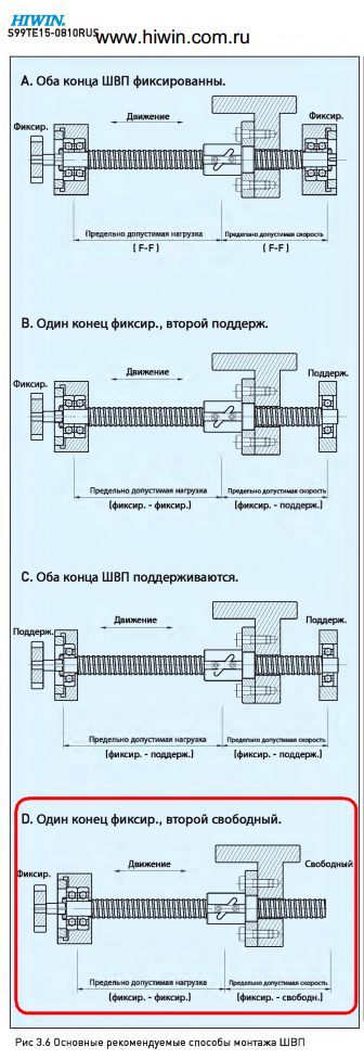

Re: Малогабаритный фрезерный станок, станина из стали марки
engineer_78 писал(а):ШВП надо ставить в 2-х опорах!
Установку с одной опорой производители ШВП допускают.
Схемы установки ШВП.png (3536 просмотров) <a class='original' href='./download/file.php?id=90790&mode=view' target=_blank>Загрузить оригинал (279.43 КБ)</a>
Другой вопрос, что снижается максимальная скорость (иначе свободный конец будет колбасить), но все это рассчитывается.
Сообщение mikehv »
Сергей Саныч писал(а):Установку с одной опорой производители ШВП допускают.
Согласен. У меня на большом ОЦ ось Х в одной опоре.
