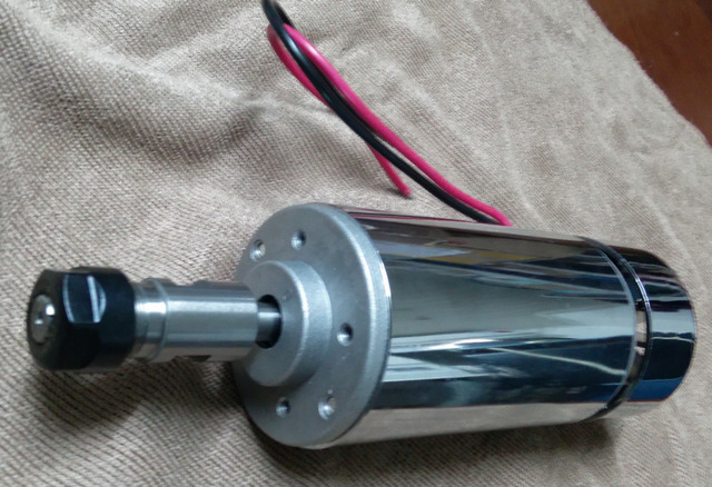

Вот такой шпиндель весит 800г.
Мне кажется, что если в вашем станке шпиндель весит 20кг, то применять для привода оси Z винт D8 мм неправильно.
Но и в этом случае должен выдержать без проблем.
У меня например в китайском снегоуборщике на штифтах стоит нож который рубит лед , вот тут он на фото в глубине ( в втором ряду большой такой один, желтый )
и никуда его не срывает.
shpindel.jpg (3009 просмотров) <a class='original' href='./download/file.php?id=90598&mode=view' target=_blank>Загрузить оригинал (116.94 КБ)</a>

johny писал(а):Вот такой шпиндель весит 800г.
это не шпиндель. а игрушка. моторчик с цангой))
johny
Сообщения: 283
Зарегистрирован: 14 сен 2016, 18:31
Репутация: -53
Re: О трапециидальных винтах замолвите слово.
Сообщение johny »
Это 300Вт.
У оригинального дремеля мощность 175Вт
и ничего, фрезируют им как-то.
Для хобби нормально.
Если же вам надо титановый корпус подводной лодки фрезировать , то там и ходовые винты другие.

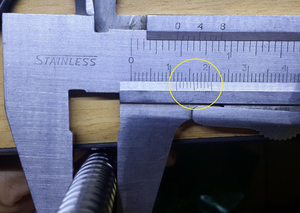

Скажите, а вот это поддельная SFU1204 или так и должно быть?
( из отзывов продавца на али )
SFU1204.jpg (2918 просмотров) <a class='original' href='./download/file.php?id=90703&mode=view' target=_blank>Загрузить оригинал (88.79 КБ)</a>
Сообщения: 2096
Штангенциркуль по мне так неправильно стоит, нужно наклонить так чтобы несколько витков хватал сразу. Да и не уверен что там 12мм должно быть ровно.
Не должно, это ж не рабочая поверхность...
По мне, это не признак подделки.
Если этот диаметр у производителя как-то вообще нормируется.

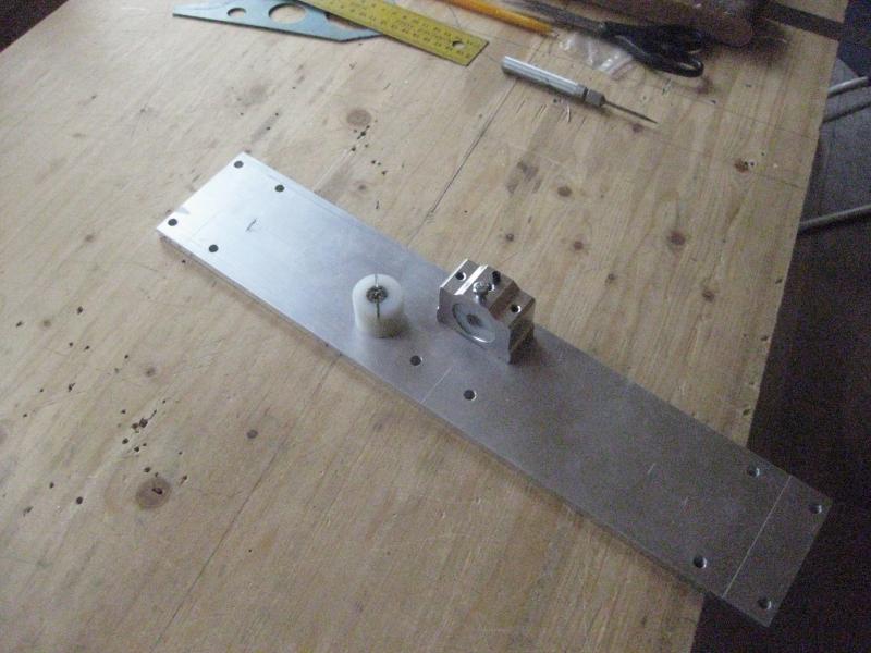

Немного подброшу из своего практического "хоббийного" ЧПУ-шного опыта. ШВП вещь хорошая, но для обработки дерева, пластмассы это уже лишнее. Вполне хватает "трапеции" и разрезной капролоновой гайки. Непрочные металлы, типа алюминий, тоже обрабатываются, но "не спеша". Конструктивно все это тоже несложно, смотрите фото, там черный болт контрящий, белый - регулирует люфт.
IMG_1148.jpg (2836 просмотров) <a class='original' href='./download/file.php?id=90802&mode=view' target=_blank>Загрузить оригинал (60.46 КБ)</a>
johny
Сообщения: 283
Репутация: -53
Сообщение johny »
а гайку где взять?
Питерский
Сообщения: 307
Репутация: 131
Сообщение Питерский »
К сожалению такие гайки в магазине не продаются.
Кстати, для работы по дереву или пластмассе вполне пригодны и более дешевые направляющие в виде простых полированных валов. Попробуйте, например, согнуть каленный вал диаметром 16мм и длиной см 50. А их в каждой оси по 2 стоит!
